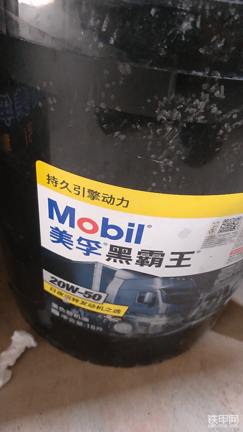

受铁甲小辉的热情鼓励,我争取再写一篇精华帖。去年用了一年标有小松专用油的钻松机油,感觉还可以,不是很贵310一桶,用了一年,今年开工换的还是钻松机油,可是只干了半个月,发动机就出现问题,修好后老板问用的什么机油,我说用的钻松,他说不行太差了,改换美孚机油。
发动机要磨合买了两桶美孚机油350一桶,平常换机油一桶就够了,刚修的发动机加了一桶零四五升吧,过了50小时又要换机油了,又买了桶,剩的不够,换好机油油量到标尺中上线,干了几天看了下时间80小时左右,机油报警,检查机油,油量到标尺下线了,添加机油到上线,给修理工打电话说明情况,修理工让检查涡轮增压器有没有坏,有没有漏油的地方,检查过都没有问题,有点烧机油没在意。
过了几天发现有下排气,怠速不明显,加油门干活能看到呼呼白烟,继续打电话咨询,修发动机时说的保修半年,修理工还是让检查涡轮增压器,没什么问题,让重新换机油,说可能机油假了,他以前遇到过这样的问题,让换矫马机油,说矫马的好点,没听他的,因为矫马机油不好买,又换了家店铺买了桶美孚机油370元一桶贵了20块。
换上后启动检查下排气居然没有了,难道说机油真的假了,现在已经干七八个小时了,下排气不明显,再干几十个小时看看吧!问了问其他配件店,有一个配件店说他的美孚机油420一桶,三百多的机油都是假的,他的美孚液压油卖360一桶,说的我一脸迷茫,不知道到底谁的真假了。甲友们你们用的什么品牌的机油啊?多少钱一桶。同品牌机油出现了三种价钱,表示非常迷茫!
