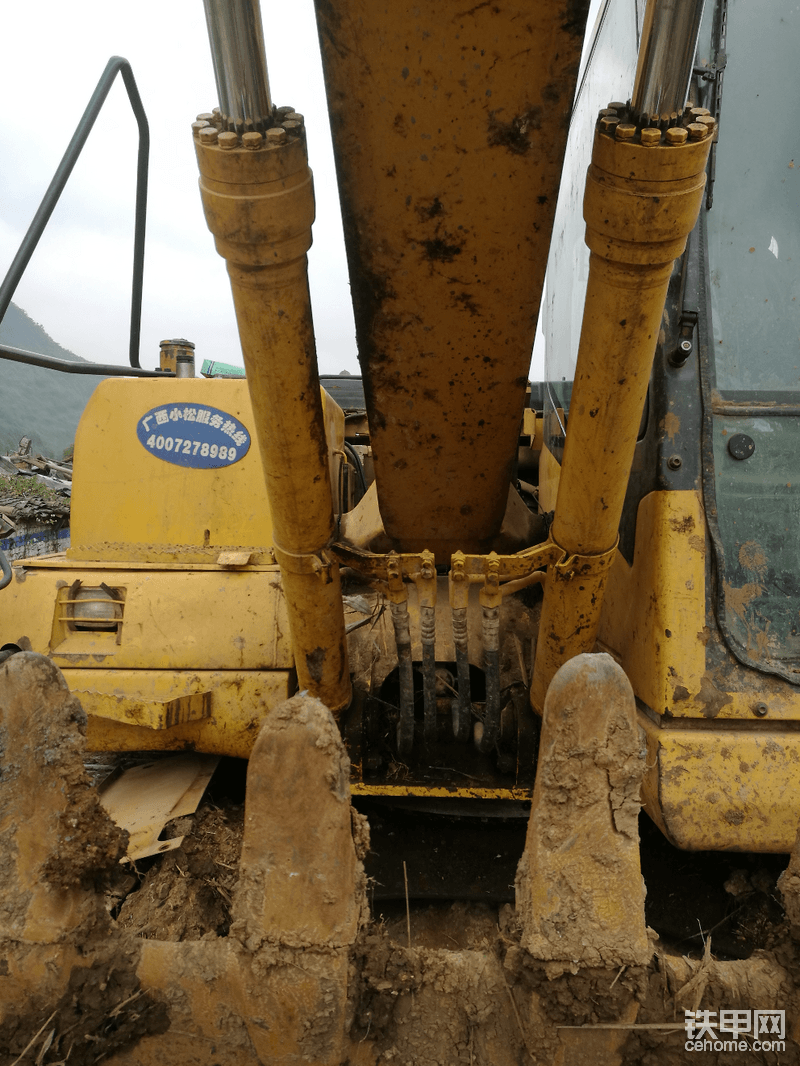

小松110-7顶不起大臂

其他动作没问题的话,考虑大臂阀杆阀孔是否间隙过大导致泄露。这可以修复的,
不用换分配阀回复(0)

大臂保持阀,溢流阀,检查确定没问题以后再考虑其他。
