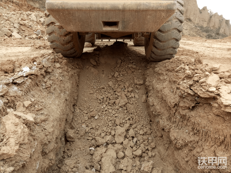

让公牛先生的挖机先挖个地沟!
让公牛先生的挖机先挖个地沟!
把车倒上去,好吧(∩_∩)有点宽,还有点深,这个地沟没挖好

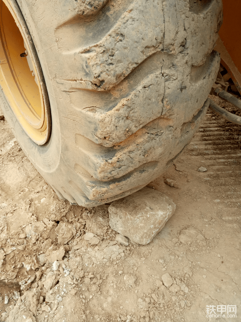

为了安全起见前轮垫块石头吧
为了安全起见前轮垫块石头吧

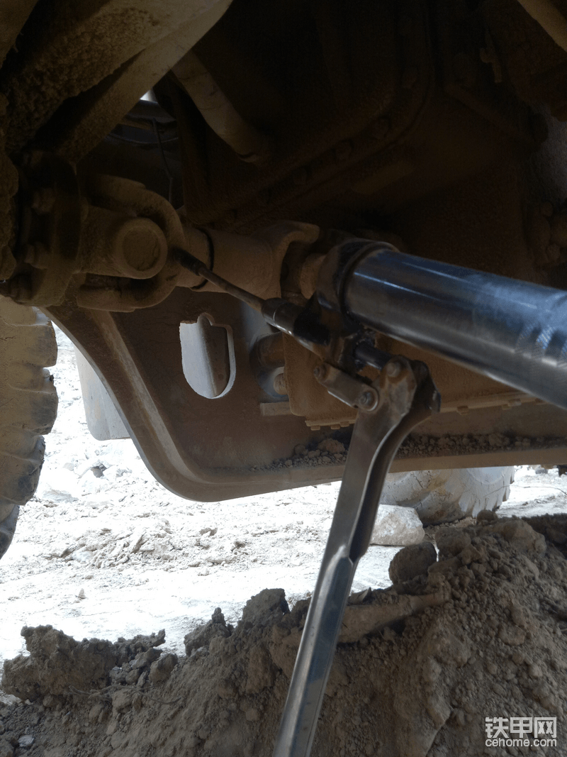

先办正事,给传动轴的伸缩叉和十字轴加注黄油,伸缩叉可以多打点,泄出来为止。十字轴有点不配合黄油咀朝上的,还得动一下车。不要多打,听到噗噗声之后十字轴外套刚出一点就行了,多了甩到那都是!一月打一到两次足够了!
顺便检查一下传动螺丝是否松动,链接传动的四轴油封,后桥的小八字油封是否漏油

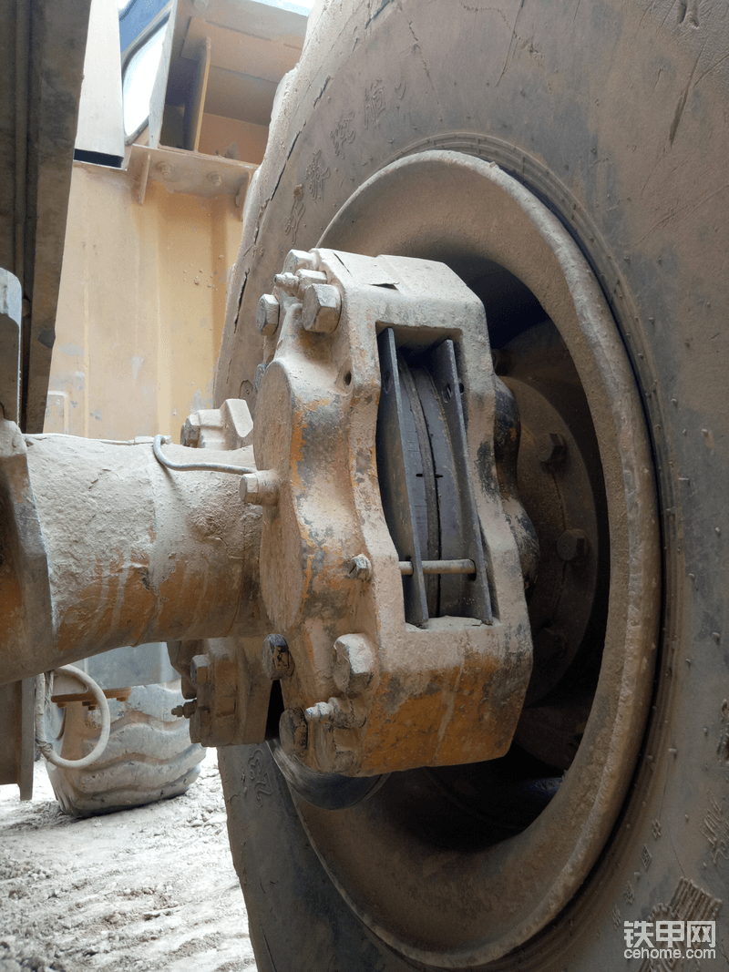

查看轮边油封。刹车钳是否漏油,看刹车片磨损情况,磨到一半时最好换掉,省的到时候还得保养刹车钳换活塞,如果活塞翘不进去那就一直用吧,用到漏油为止,一次性保养!掉了个螺丝,没配件,带过来在拧吧 !

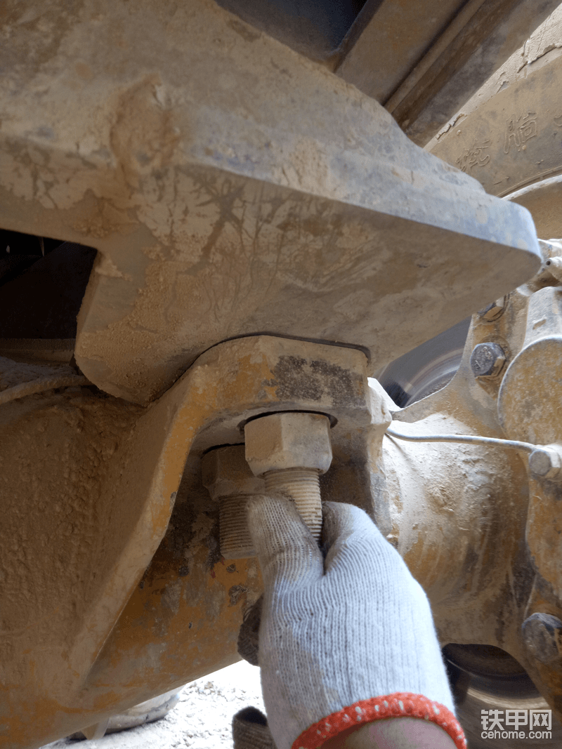

检查变速箱机爪螺丝,副车架螺丝,有点松动,没风炮,还是不能紧<img class="smiley" src="/img/smiley/new/tiejia1.gif"><img class="smiley" src="/img/smiley/new/tiejia1.gif">完工
检查变速箱机爪螺丝,副车架螺丝,有点松动,没风炮,还是不能紧完工
