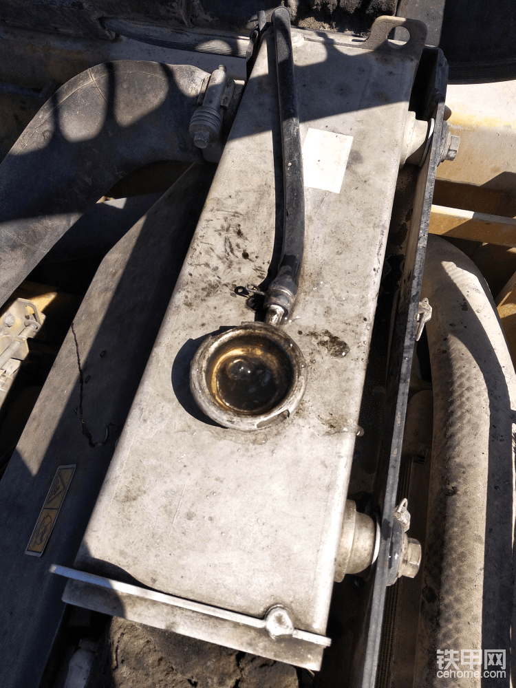

求助!!卡特320D水箱有机油,现在还冒泡

1机油散热器破啦,机油压力大水进不了机油散热器,机油确可以跑到水道里, 2缸垫冲了 3缸盖有沙眼或者裂纹
六安卡特320D机主
2018-04-18
我开卡特多年 你这八成是杠头垫冲了 启动机器 打开水箱盖看有没有小气泡

现在观察水箱没有气泡了,但一直还有机油,周围人都让我多观察观察,可能是水箱残留机油,没请洗干净,由于没有干活,让我干活的时候在换水,热机比较容易洗出机油,我继续观察,大家期待我后续报道吧 上午刚换的回转马达盖的一个大的O形圈密封 回头有时间打发贴子.

我只是用水清洗水箱的机油

六安卡特320D机主
2018-04-18
千万不要用水 长期用水水道产生水垢 后期高温难处理

冲床了

打完电话好几天了,还在冒泡吗?

第二天听您的,冷车启动20分钟,一点气泡没有,过后运行一段时间,偶尔有一点,没有视频中频道了,气泡也不大了,我又录了视频,气泡很少

不咋冒泡了,偶尔有一点点,总感觉还有机油在里面,不知道是洗洁精没清洗干净,还是哪里还有问题,我在继续观察中,气泡没有帖子里面的那么多了,是开始刚换的水的原因不,不知道呀

一般冲床几率更大

机油散热器又坏了,换的质量不行,得买原厂的

换缸垫

冲床了,之前我也着过
现在没有起泡了,好像是刚加的水,在可能洗洁精没有冲干净吧,我在继续观察
