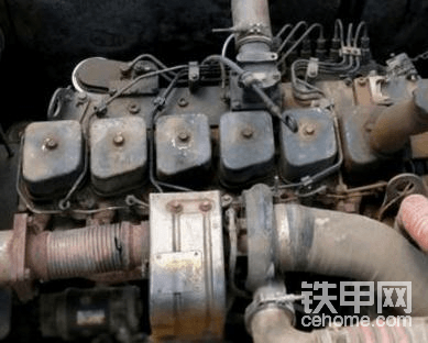

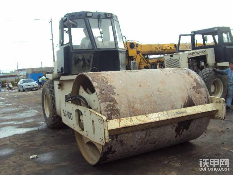

英格索兰SD-100,搭载一台美国造4缸康明斯发动机,型号4BT3.9、排量3.9L、功率97千瓦。转速2200每分钟。这发动机斗优点,最突出的就是噪音小,经久耐用,油耗低,配件便宜。缺点天冷的时候,有时候打不着火,还有造型、我有密集恐惧症,那一个个的缸盖头,真丑!个人观点

第一,说说声音吧!整个发动机的噪音不会很大,如果用一个字形容的话,那就是静。但是下排气感觉很大!会有机油滴出来! 第二,说说油耗,一般工作的时候开百分之七十的油门,油耗大概在13到15升左右!相比其他的发动机要低两三升一个小时 第三,康明斯发动机的保养周期很长!基本上都是500小时换机油! 第四,说说耐用性!我亲身经历的一次加的油全是水发动机干的冒黑烟!最好硬是把那箱油烧完!重新加回好的柴油!之后竟然一点事都没有!要是其他的发动机早就校油泵了!

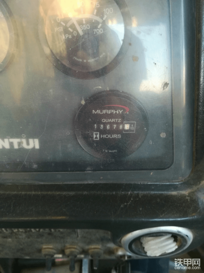

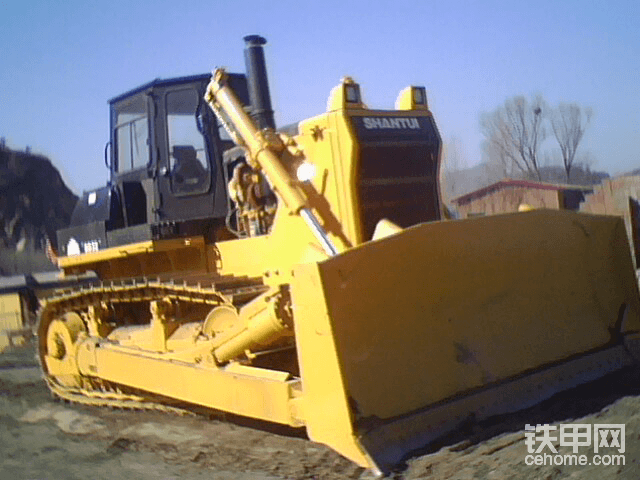

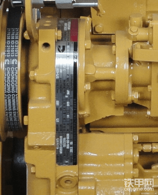

以前在铁矿上班,单位新买的山推32'.我给破的处
发动机是重发康明斯nt855-c360.这发动机是pt喷油泵,这比高压泵要耐用的久,除了三滤还多了个水虑,可以清洁下冷却液里的杂质,机器设计的合理,各个皮带轮都可以加注黄油,维修保养车也方便很多,美中不足的是随机工具扳手全是9/16'。8/5一类的英制的数字,不好认清
