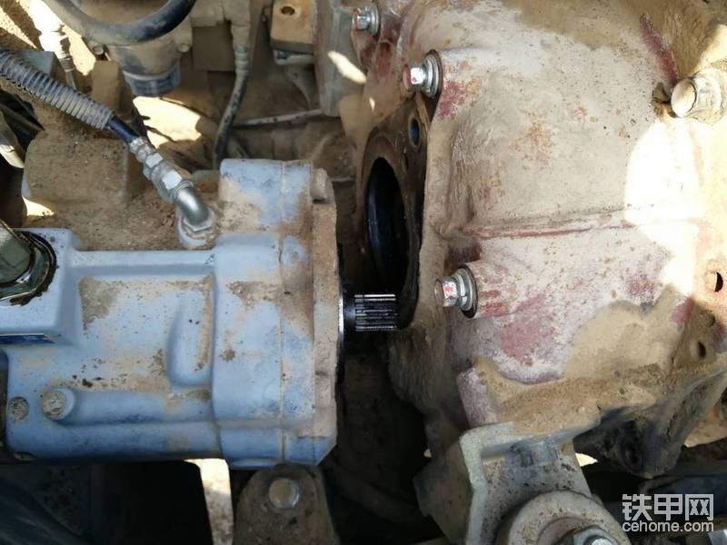

我先把发动机风扇拆掉,这个有点儿费劲!看不到螺丝,而且手还使不上劲!

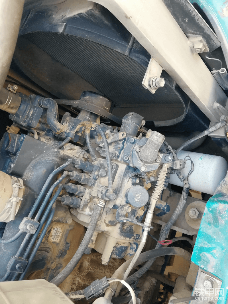

好不容易拆掉了风扇,然后空气虑清器和排气总成也都要卸掉,再然后就是大泵了。大泵拆下来要尽量向下按住,这时发动机下面要用千斤顶啥的把它(靠左放机油口)尽量向上顶,让发动这边抬起来。
接下来整个过程最难拆的就是这个红色的大壳子了,我一个人弄了好长时间也没拆下来,最后把我哥叫来帮我才把这个红壳子拿下来了(太费劲了)!!!

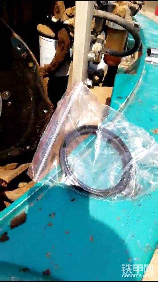

最后就是有一个起缓冲的橡胶的圆盘,还有飞轮(这个挺重的),这时就看到油封了,油封按在一个铝制的圆盘,周围有16颗螺丝都要拆下来,螺丝有长短,所以一定要记好位置,装回去的时候别拧错了。这时就成功一大半多了。换上新的油封后,再按之前的程序往回按装就行了。可能是因为拆太费力气了,所以我觉得回按的时候很快,这样我的铁甲又能正常工作了。
