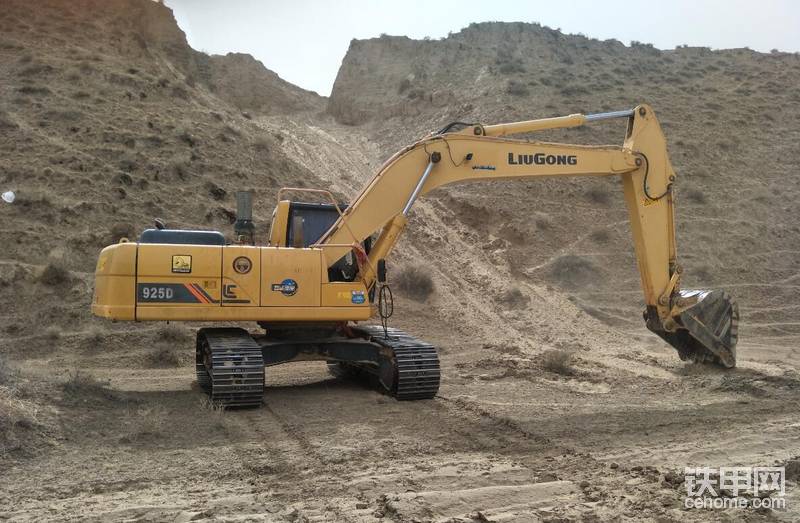

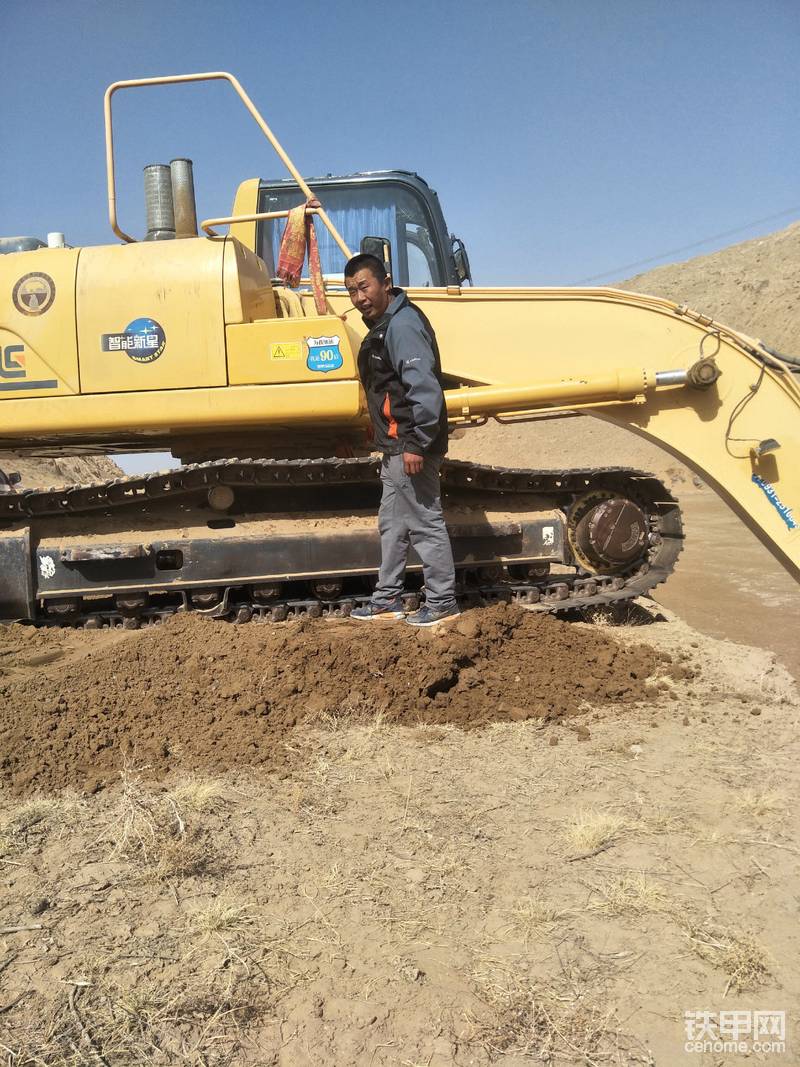

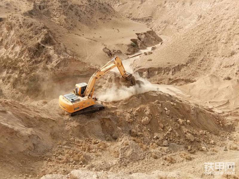

1、设备爆照
荒凉的戈壁滩埋葬了我的青春

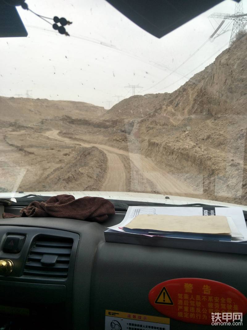

在早晨我已经去设备预热好,各部位都活动活动,让液压油里沉淀物充分的摇起来,停好需要换液压油的位置,把所有的准备工作都做好,目的是为了不多占用张鹏的宝贵时间,多留点时间为其他别人的车解决问题,完成一切准备工作后,回工地项目部等张鹏,工地项目部离挖机有六公里远,去工地的乡村小道不好找,让他到项目部,我领他过来保养车。
崎岖不平的小路不容易走到挖机的所在地

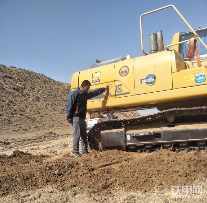

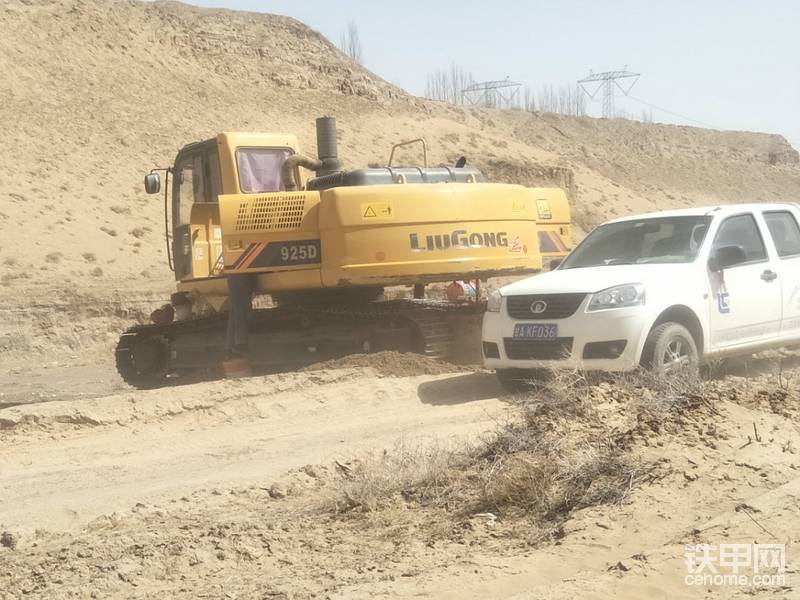

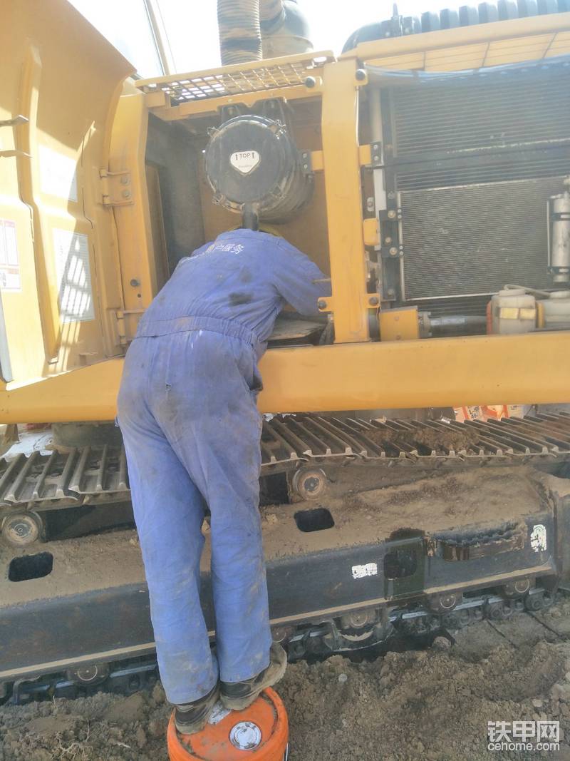

3、张鹏每次来的第一件事
要说张鹏的售后服务做的好,全靠他自己细心努力争取来的,每一次来都是先看看车,有什么问题外露,是否有漏油,问我车子还有什么故障问题,说出来一起解决处理,无微不至的关心,很暖心滴。

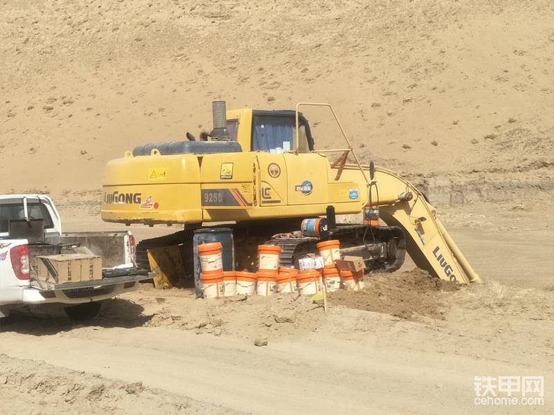

4、放旧液压油,从一件小事做起
这保养的液压油14桶,预计能用十二桶,多拿两桶以防万一不够了,也顺手好用,考虑的比较周全。液压油三滤芯:进油,回油,先导,拿了两个空虑,方便换吹,这地方风沙比较大,刮得让你怀疑人生。

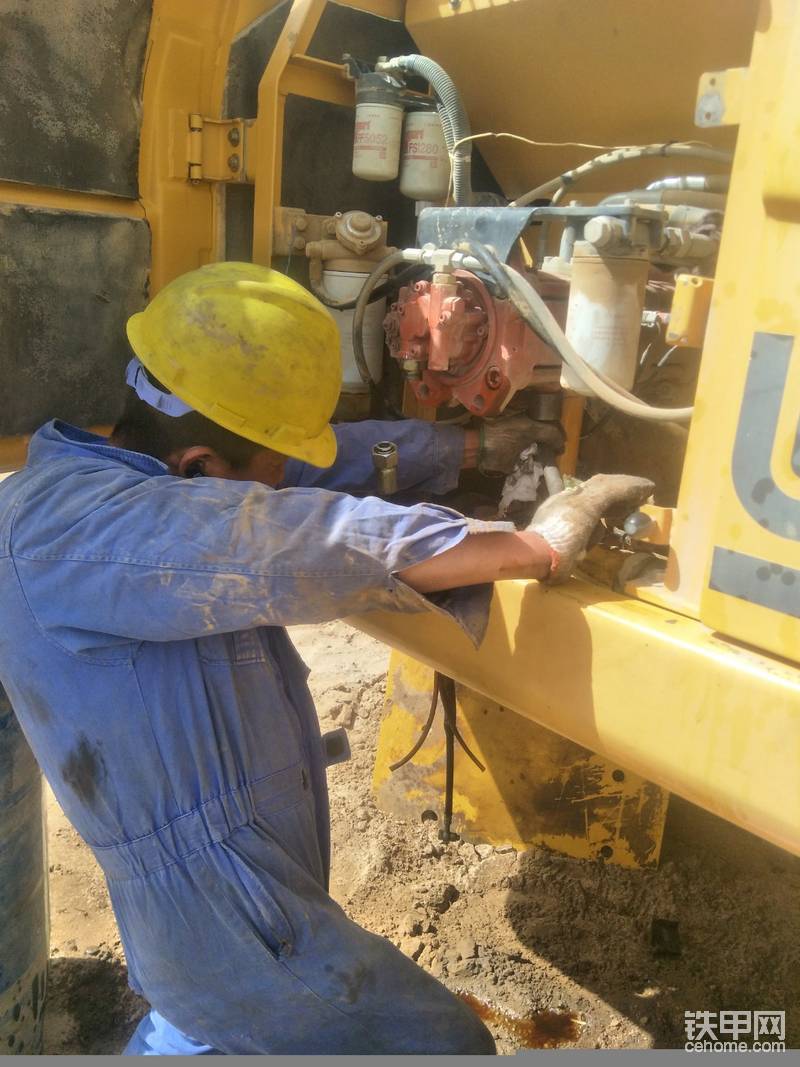

换好工作服以后就行动起来了,先是拆管路放油,旧油用桶装起来,工地上难免会有用的。这台的车的液压油系统从来未出现过故障,液压系统非常给力。
拆液压油散热器放干净散热器里面的遗留的液压油,(据我了解,在我们当地换液压油拆液压油散热器放里面油的,只有他张鹏做到了,一般人都赖的去做,很负责的干活)在这个小地方拆螺丝,真的是为难我张哥,有功夫都施展不开。默默的为你点赞!
他在忙着干活,我是拿着手机乱拍照

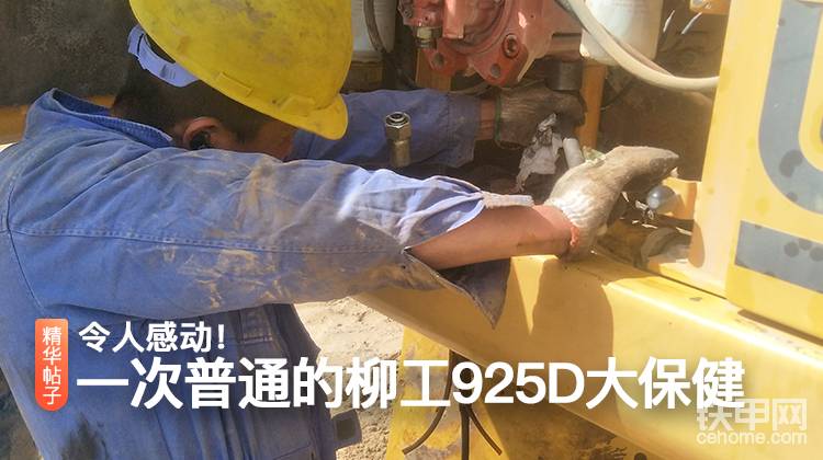

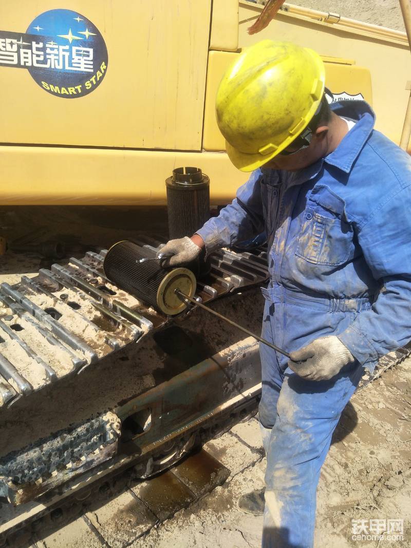

5、拆液压油滤芯,清洁液压油油箱
细心人干活就是不一样,我喜欢,合我口味,凡事小心为好,我用手机拍摄最美的一面,拆螺丝取旧虑芯,洗一下油箱。
旧的虑芯拆下来,把限位杆拆下来,装到新的虑芯上,对比好。
检查拧好紧固所有液压管路螺丝,只把液压油油箱下面的放油螺丝没拧,洗油箱,因为张鹏衣服上有尘土,我害怕洗不干净,有残留脏东西,我就自己洗,让他稍微休息一会,等会还得加液压油,仔细把油箱底和油箱四周擦洗了几遍,拧好油箱放油螺丝,让他上场,最后一遍检查,准备加油,在这里缺少洗油箱和一些照片,大家将就看看,手太脏了,没拍照片,心疼手机

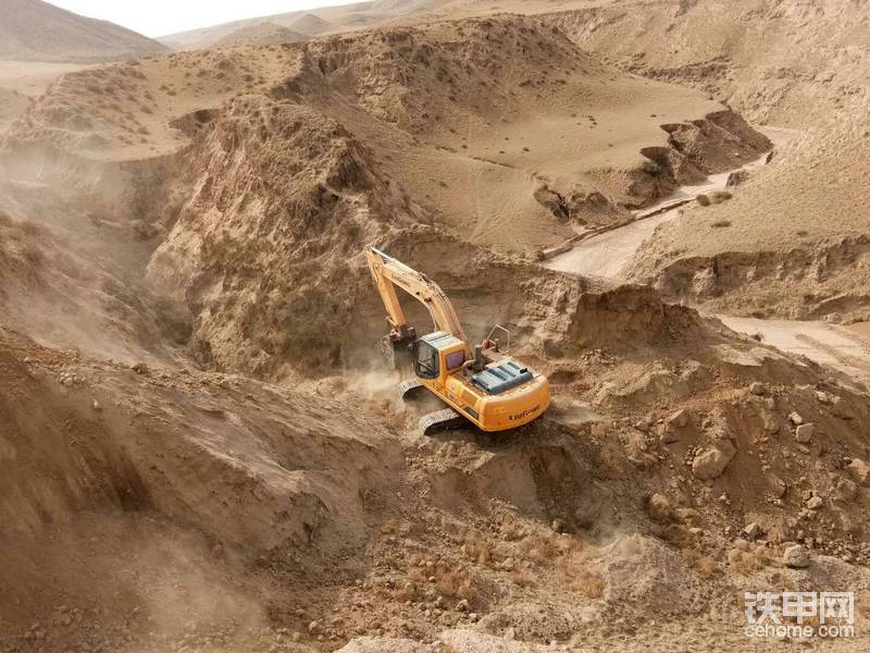

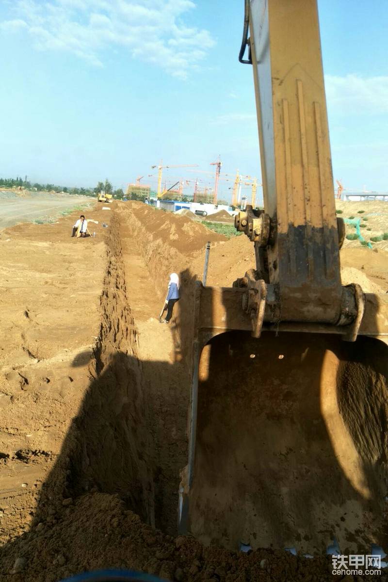

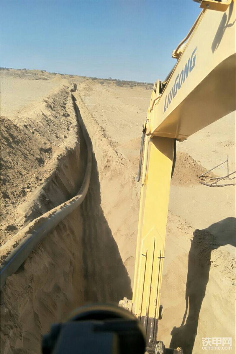

最后再附上几张施工的图片:
