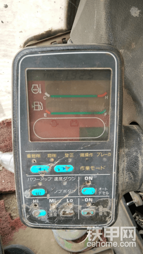

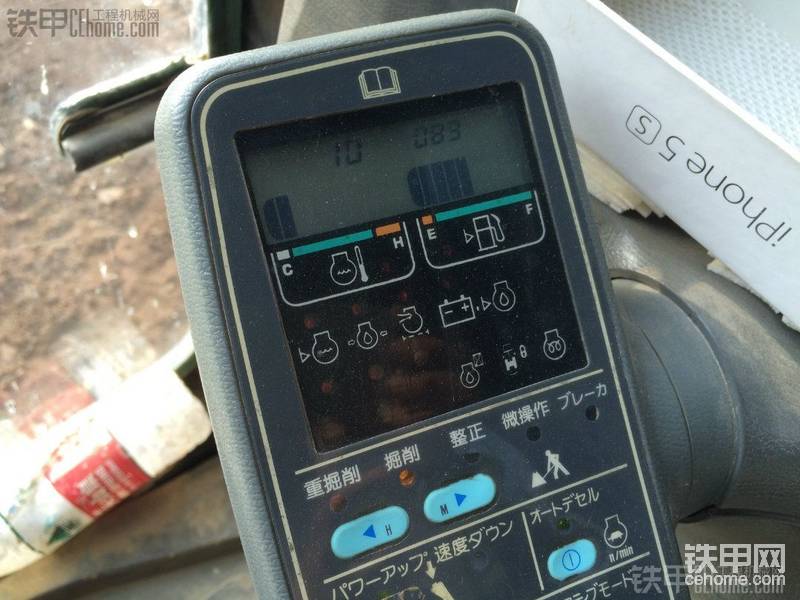

pyso1
2018-04-12
\n\n 你出现问题时,关掉自动怠速,油门在平时工作油门,油门是不是忽大忽小。 显示器右上角 背后调整时钟的那个钮按住,同时按住自动怠速左边的那个键(SET),会出现和我上面图一样的,是进入工程模式了,要2个键同时按住才能进入,然后一个手按住后面的键,另一个手按显示EST上边向右的键,按到10,就是转速,这个转速要乘以10,就是你的实际转速。 下面两个人操作 正常时只会有10-20转的波动。出现问题时,转速表肯定会100-300转的波动,甚至更多。 到这一步,你去看后面柴油泵至油门马达的 拉杆,把电机上的螺丝拿掉,一个人拉住油门拉杆,稳住不动,另一个人看转速表,如果转速表波动大,那就是转速传感器坏了,你想发动机都工作平稳,但转速表显示一大一小,那肯定是转速传感器的感应电阻出故障了。 只有小松和卡特才会出现转速传感器坏了导致油门出故障的问题,现代,斗山,日立是不会出现的,因为小松和卡特的电脑板是根据转速再调整油门马达的。 如果转速传感器好的,那只有2个原因会导致, 1,油门电机电位器 ,国产的我只能呵呵。而且出问题时总是在特定大小油门 ,比如你经常加在那个位置,你再大,或小 一格,就不会出现问题,或者就不会那么大波动。 2,驾驶室油门旋钮,这个基本很少坏的,因为油门电机的工作环境差,温度很高。而驾驶室油门旋钮就没那么高温,而且这个输出电流在显示器能看到,10是转速,11,前泵压力,12后泵 压力,30,油门旋钮输出电流,看这个,稳定油门旋钮就是好的。31,油门电位器输入值,注意下这个。32,电瓶电压,43,充电电压
