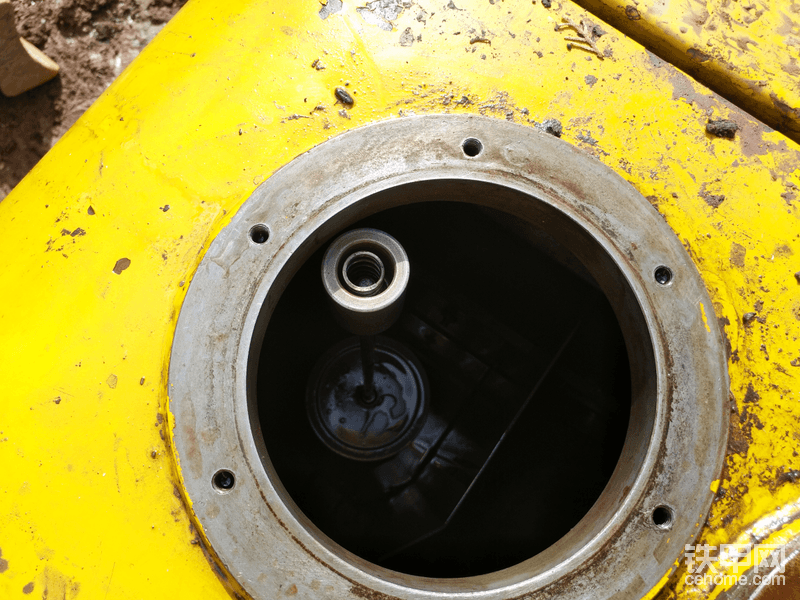

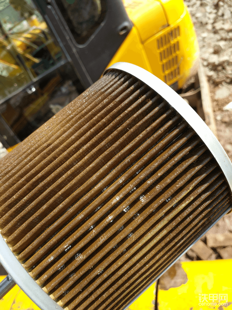

最近看论坛好多国产当自强,今天正好有空也来说说的我国产机子山东卡特,去年从家里出来,找了一份小挖机的工作,一问老板说是国产机,有点老了,当时是有点不想去的,但是当时工作有点不好找,考虑了一下还是去吧,到了工地准备试挖机,老板才告诉我,挖机坏了,买回来因为没有驾驶员,找了个带班的开了半天,中午吃了饭去上班就把液压泵打了,老板让我等着修挖机,他买了个副厂的液压泵回来了,没找修理工,让我自己修,把液压泵换上之后,换了液压油,管路没清洗,进回油滤芯没换,因为买不到配件,挖机太老了,我拿柴油给洗了洗,直接装上。

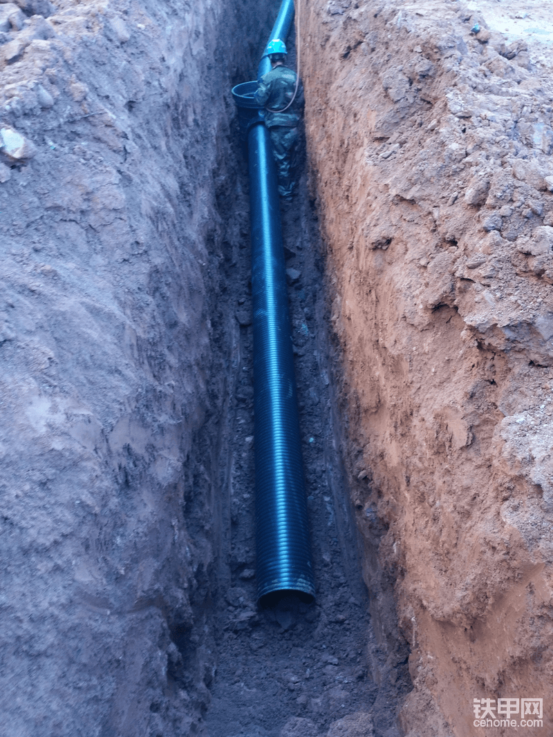

加液压油,换机滤,柴滤,机油,也就是顺便做个保养,一切做完了,老板让打火,说实话当时有点怕,怕再把液压泵打了,因为管路没清洗,老板说没事,让打火试一下,结果一打火,真没问题了,当时工地也着急,既然修好了,那就干活吧,干了三百小时的时候,一点问题没有,该做保养了,就这样干了三个多月,也就六百多小时的时候,有一天在挖排水管道是,履带死销断了,坏了让老板找人来修吧,悲催的是修好了没几天又断了一根,这就有点不好意思了,老板脸色有点难看了,我当时也在铁甲发了帖子,履带销子断了,这和驾驶员也没多大关系对吧,又找人来修,这次修好以后,我都怕了,就把履带放送了一点,在往后就没断过了,当时论坛很多甲友都说,国产机钢材不行,我想这也有一定关系,毕竟是台很老的挖机。

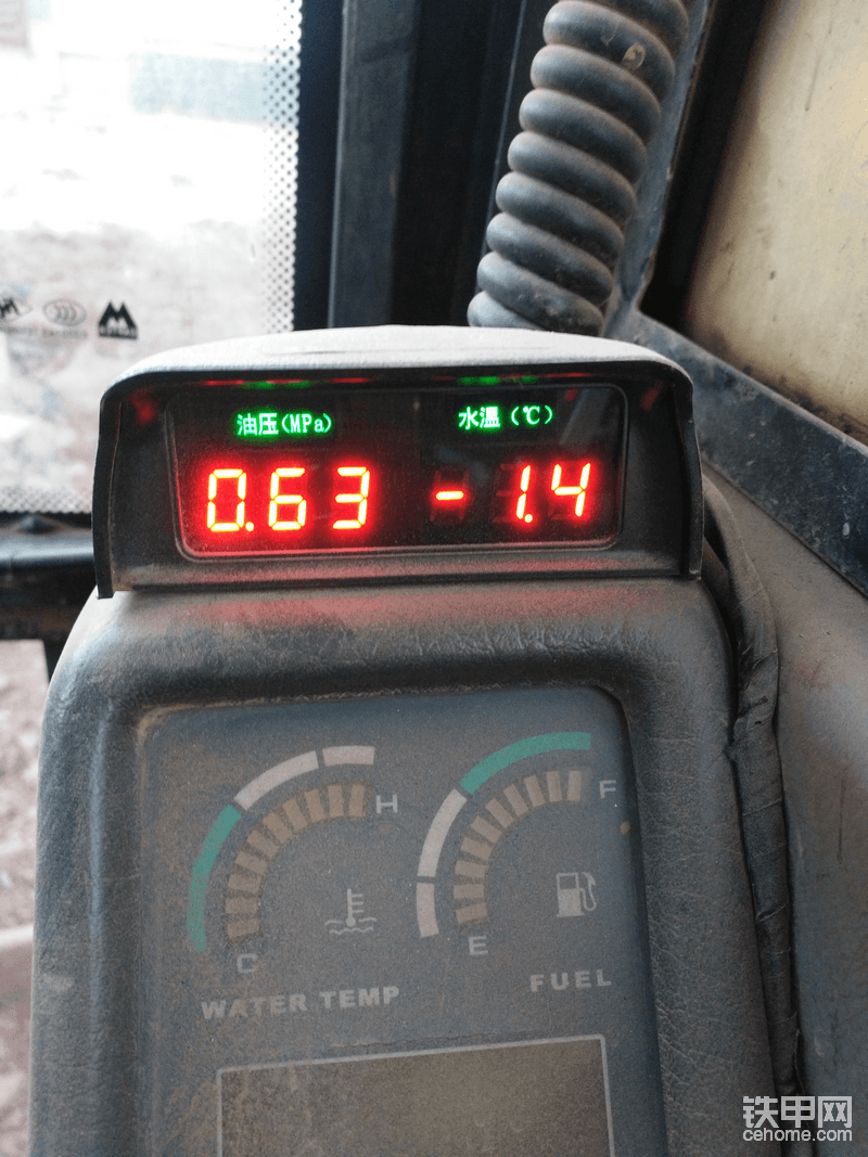

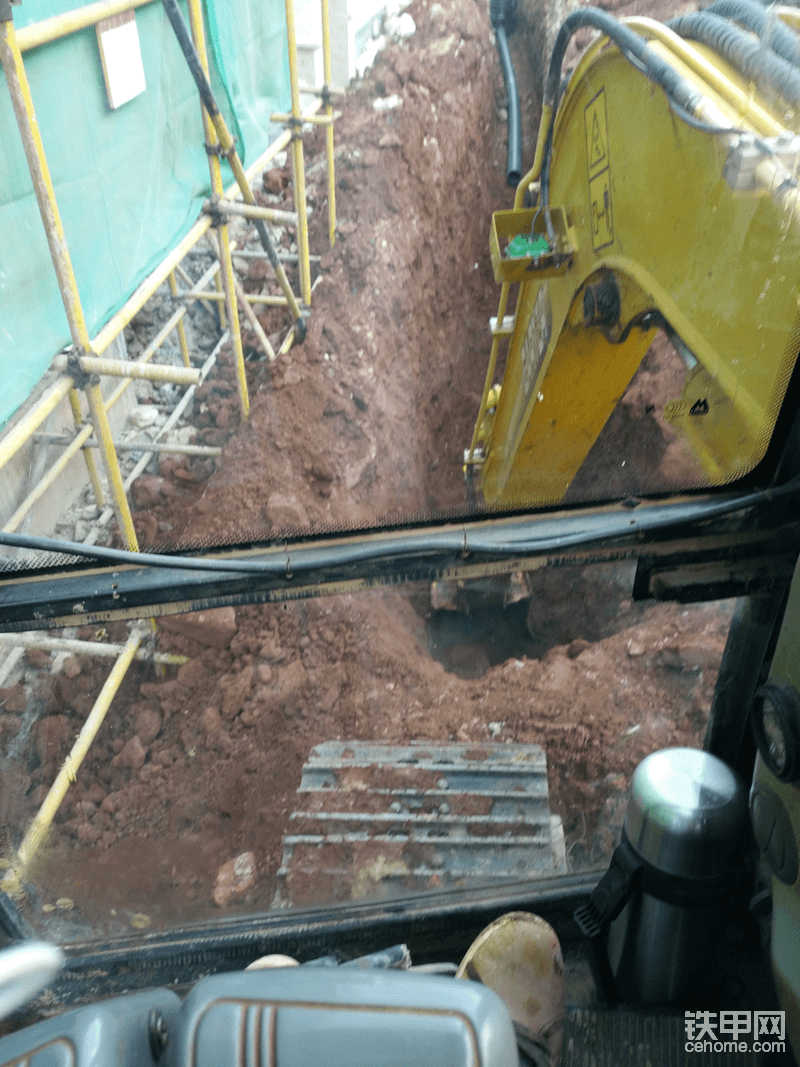

在那工地干了五个月,一千零几个小时,总体来说,不知道是不是因为换了液压泵的关系,这台挖机开起来还是挺好的,动作很协调,冬天冷机有点慢,水温上来了,速度还是非常快,也有力,我们工地上两台挖机挖排水管沟,一台神钢75,一台就是我,75挖不动了,我去了就能干的动,用的康明斯发动机,不得不说这台发动机,除了保养,从来不缺机油,不缺水,很省心,关键噪音小。

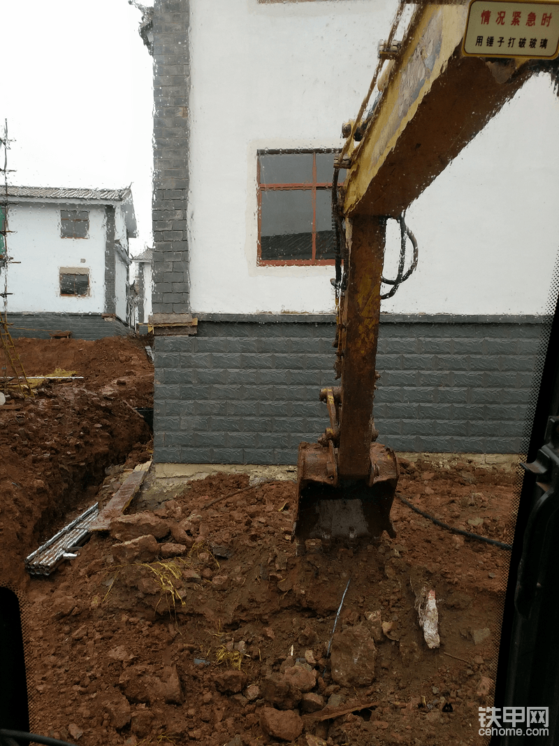

小挖机我开过卡特307,久保田185,加这台国产卡特,相比较下来,我觉得国产也不是很差,好了,废话不多说,上图吧。
新的国产机我没开过,但是像我开这台二手机,我都说我老板运气好,就换了个液压泵,一年就回本了,不管国产还是进口,能挣钱就是好机。
