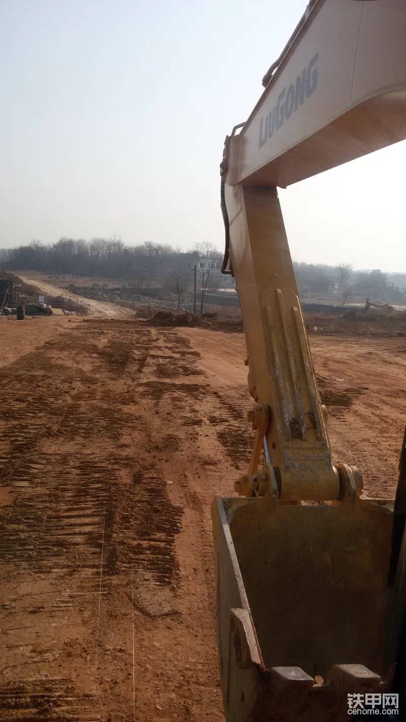

2014年底—2017年底这三年间,我一直驾驶的是国产挖机——柳工920D。所以看到这期的征文活动,特别有感触。这台920D挖掘机新买回来一直我在开。3年时间,挖机总共干了7000多小时,平均一年2000多小时。
怎么说呢,总体感觉还是很不错的,可以说是集百家之所长吧!
记得挖机刚来的时候,我打开发动机盖看一下发现,虽然也用的康明斯发动机,但是给我的感觉有点点不一样。总是说不上来哪里不一样。液压泵和分配阀用的都是川崎的。听他们说发动机是进口的,液压泵我看铭牌其实是国产的,技术是川崎的。
柳工的动作给我的感觉很协调,而且速度快,刚开的那两天都有点拿捏不住!操纵杆像小松的,很轻,也长,行走有劲!大概5米高的斜坡,坡度在1:0.75,分分钟就上去了!有一回在高速上干活,有个师傅给我说,他上一个动作的时候看到我还在下面!等做下一个动作的时候就看到我上到上面去了!但是行走的速度竟然跑不过卡特336D!
驾驶室后面可以坐人的那一块不错!用的铁板,不容易坐坏。铲斗看着觉得很漂亮!而且竟然有调间隙的法兰盘!但是用久了法兰里面的垫片会紧不住!(垫片是对半开口的)。干了三年就换了两根机油管和一对电瓶(电瓶是17年底的时候有一天早上启动的时候炸了一个),大泵是因为自己失误造成的。
来说说缺点吧!首先是油漆!新车回来的时候工具箱那边就爆漆了!还有就是钢材的还是差一点!链轨都磨的厉害,不成样子了!驾驶室顶上天窗设计有问题。下大雨的时候会漏水!!! 整个驾驶室的密封不好!
空调制冷效果不行。我特别觉得柳工有一点设计的不好!就是空调出风口!特别是显示器下面那个出风口!!对着驾驶员的膝盖或者腿吹! 吹久了会受不了!
总的来说,柳工给我整体的感觉还是不错的!虽然有些设计没有不合理!毕竟谁都不可能做到百分之百完美。
