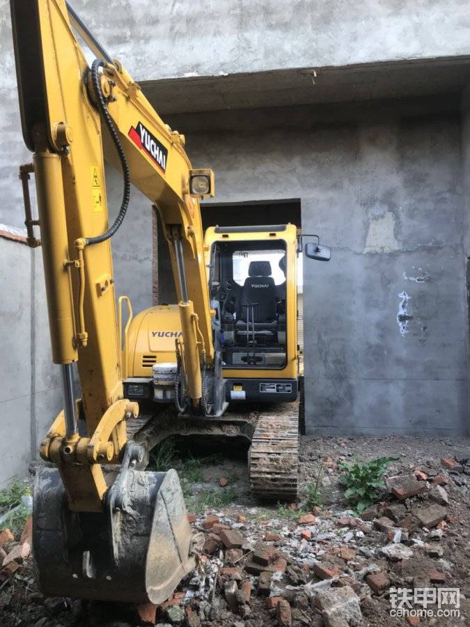

各今天没活,在家晒铁。和大家分享一下前几天干的一个小活的一些经历。
先说下施工情况:室内高度为3.7的厂房。每4*8米一根承重柱。室内准备打地平,我的任务就是按照水平要求整平。厂房至后院只有一个开口高3米宽2米的门。我的挖机是玉柴65-9.履带宽1920mm。高2635mm。这是我的玉柴提车报告,可以打开链接看一下。网页链接' target='_blank'>网页链接
在狭窄空间内作业需要注意几项:
1、限高,在限高空间内作业,大臂要能抬起至水平偏上一点的角度才可以方便作业,如果大臂抬不起来,不建议进场施工。因为大臂抬不起来,小臂就没法前后工作。
在甩土时,特别注意将大臂高度压低,一个不注意就容易蹭到上方障碍物,轻则掉漆,重则油缸顶变形。有时往往是操作习惯导致的施工事故。
2、限宽,在限宽空间作业时,现场施工环境宽度大于挖机旋转屁股旋转一周直径为宜。如果达不到这个条件,作业时要注意控制好旋转时大小臂和挖机尾部距离障碍物之间的余量,避免发生碰撞引发不必要的损失。挖机在通过限宽环境时,先将道路修平,保持挖机平稳通过限宽路段,切不可一边高一边低。容易蹭到驾驶室。另外注意通过限宽障碍时,驾驶室侧的扶手、门锁卡扣和减震橡胶块因伸出驾驶室外侧容易被障碍物挂坏。需小心避让。
3、限宽又限高,这种环境下就要综合考虑,结合以上两点,多观察上下、前后左右,降低动作速度,切不可心急。稳中求胜。如果条件允许也可以两端施工,避开障碍多的施工环境。虽说常在河边走哪有不湿鞋的,但是我更愿意相信小心使得万年船。稳中取胜岂不更好。
以上是我的一些小经验。与各位老铁分享。写的不妥的地方望各位老铁积极更贴指正,我好改正。
