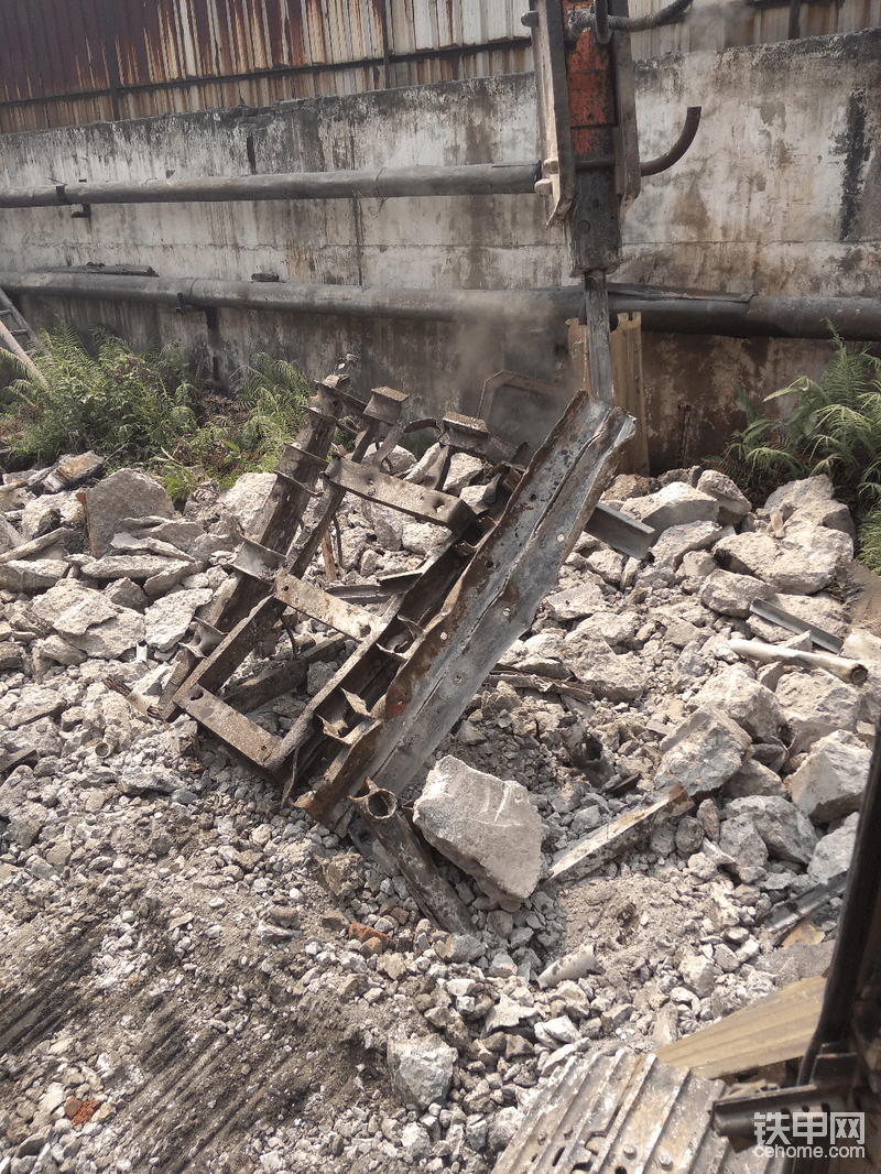

今天还是在这个老锅炉这里打炮。昨天就让他们联系人过来,把这个风机底座用氧焊割掉。结果今天还是没人来,没人来就算了,于是我就开始直接打烂,撬起来。其实打这个也有讲究方法,可急不得,先打四周。因为这个底座架子四周还用钢管、角铁、槽钢拉住的,一边就起码有十来条,而且底下还有一条长槽钢,把这些拉条全部焊在一起的。当时在浇筑混凝土的时候,预估是使用五十年的。
结果现在环保一查,这老锅炉停用,拆掉。计划赶不上变化啊!打四周的时候,挖机最好是一个位置打到实在打不了了,才换位置。边上打完了,在从上面往下打,这样子打,可以更容易的把混凝土震碎,而且碎料渣子,就可以从边上掉落出来了。边上的角铁那些,最好是搞掉,不然不好做事。今天这个因为埋得太深,打不到那条长槽钢,所以我就直接用挖机,把槽钢这些左右摇摆晃动,直接折断它们了!
打这个台子,不要总记着那些炮锤小臂垂直九十度什么的,怎么方便怎么来。挖机站远位,炮锤就全伸直,顶着打。挖机站进位,炮锤就全收着,掏着打。而且挖机要根据具体情况,正位,斜位,配合炮锤伸收着来打。正位打宽面,斜位打边角。承台这些是死的,固定在那里的。挖机是活动的,炮锤是灵活的,加上新换的炮钎,足够长,打这个就和玩一样。
从上面打的时候,最好是边打,边把碎料往边上清理,这样就方便自己观察哪些位置还没打到,也能让炮锤打的更深。因为这个铁架子,是还做着有脚的,在打了四周和上面以后,就要深入的下挖,把支腿打出来,不然的话,是没办法把这个铁家伙撬出来的。打支腿的时候,一定要打到位,使支腿完全松动。我今天是先把右前方的支腿打出来,然后撬了一边起来。利用撬高后的空间,在把炮锤往里掏的更深,把中间的支腿也打起松动。在掏的时候,一定要注意油管接头,别被槽钢碰坏了,那就得不偿失了。
打到这时候,其实就很轻松了,打松支腿,撬起来,在打松,在撬。搞定!对于上面盖着铁板的,或者槽钢下面的水泥不好打的。我们可以直接往钢板或者槽钢上面打。利用震动,直接震碎下面的混凝土。如果钢板薄的话,还可以直接打穿钢板,破碎下面的混凝土。
