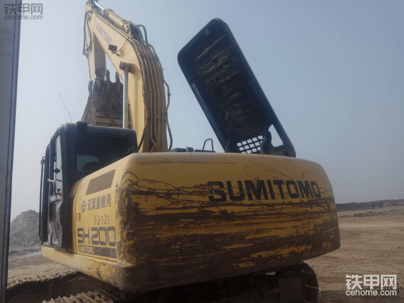

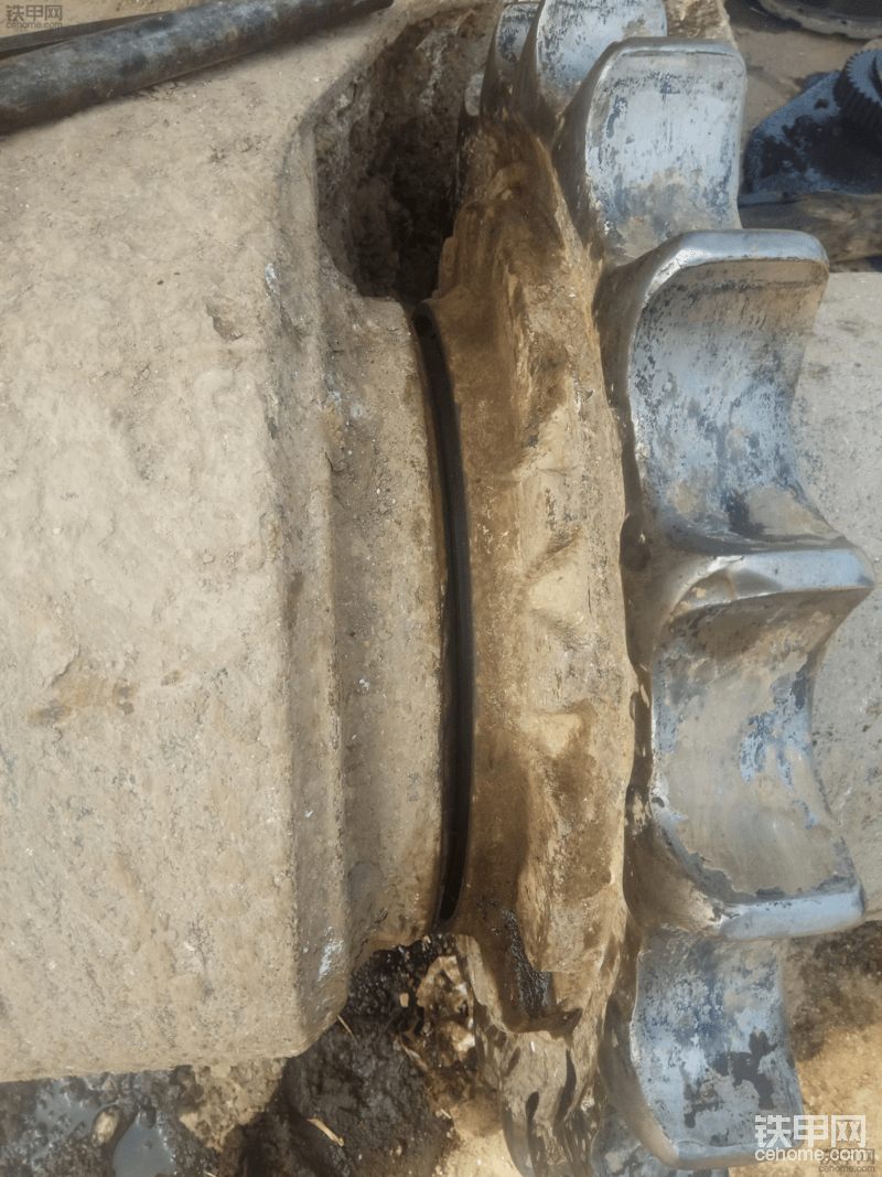

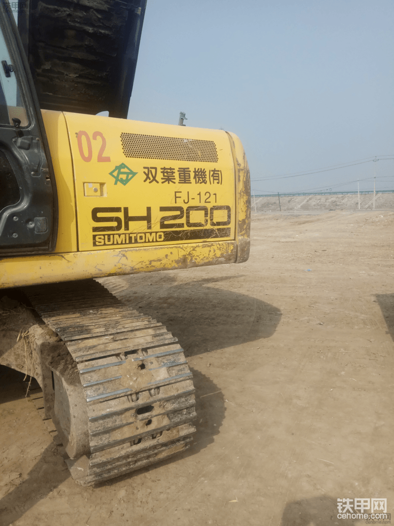

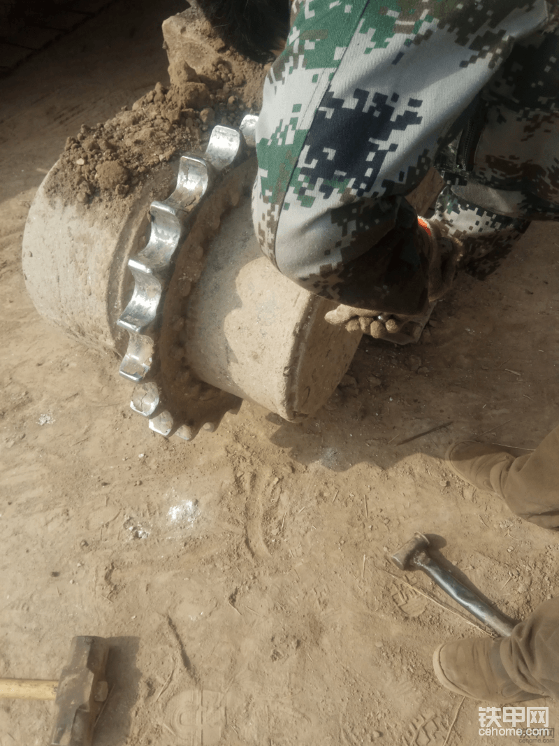

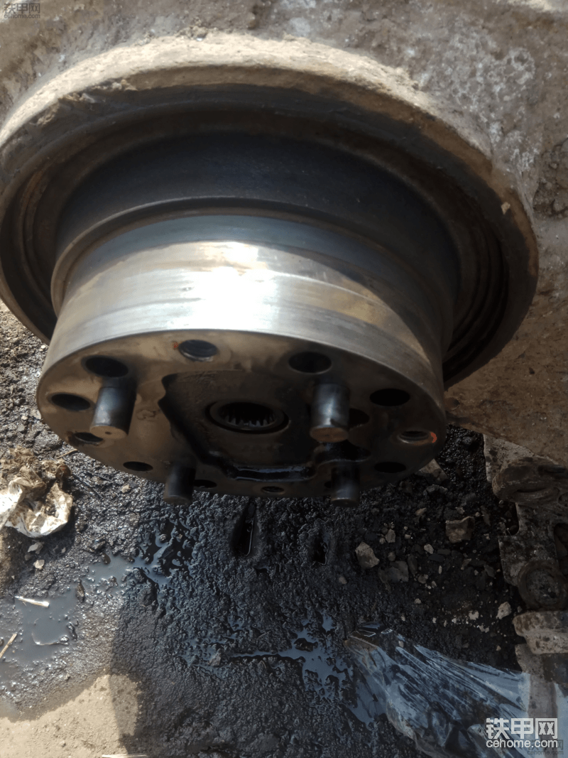

前几天,突然接到维修任务,说是一台住友200A5的行走浮动油封坏了(可能),让我们过去维修更换。事出紧急,挂掉电话,我们就收拾工具,带好配件,开着流动服务车赶赴了现场!
到达现场,检查后确定就是浮动油封坏了,闲话少说,开始行动。
先把链接打开!
纯进口设备!
纯进口设备!
屁股不性感!
屁股不性感!

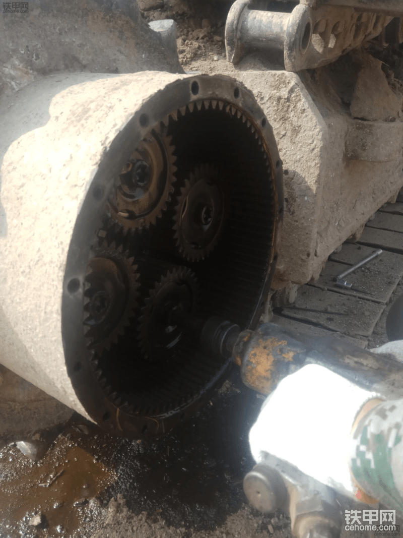

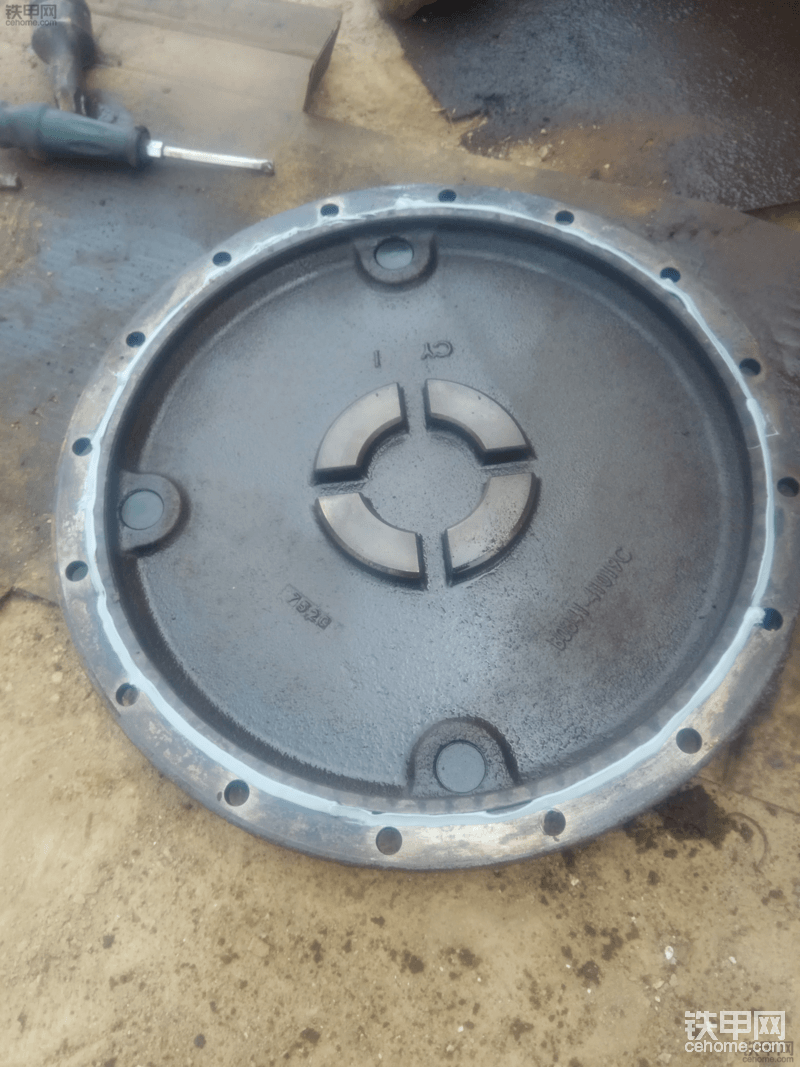

拆卸盖螺丝!
拆卸盖螺丝!

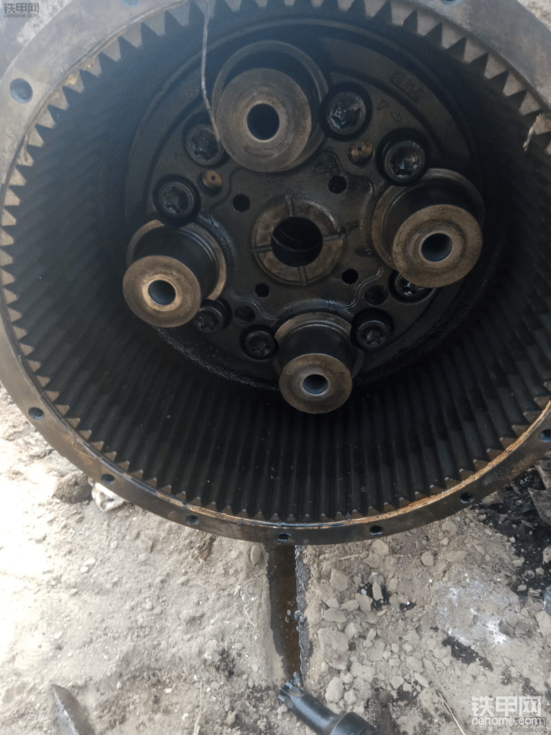

拆卸一级减速!
拆卸一级减速!

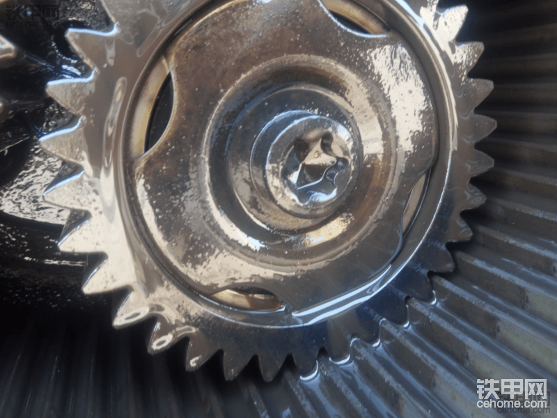

太阳齿!
太阳齿!

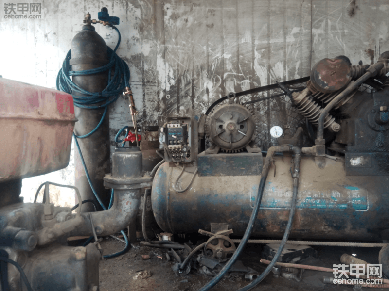

我们的服务车设备齐全!
我们的服务车设备齐全!
发电机一应俱全!因为这次出去是开着我们的综合服务车去的所以进展比较顺利!

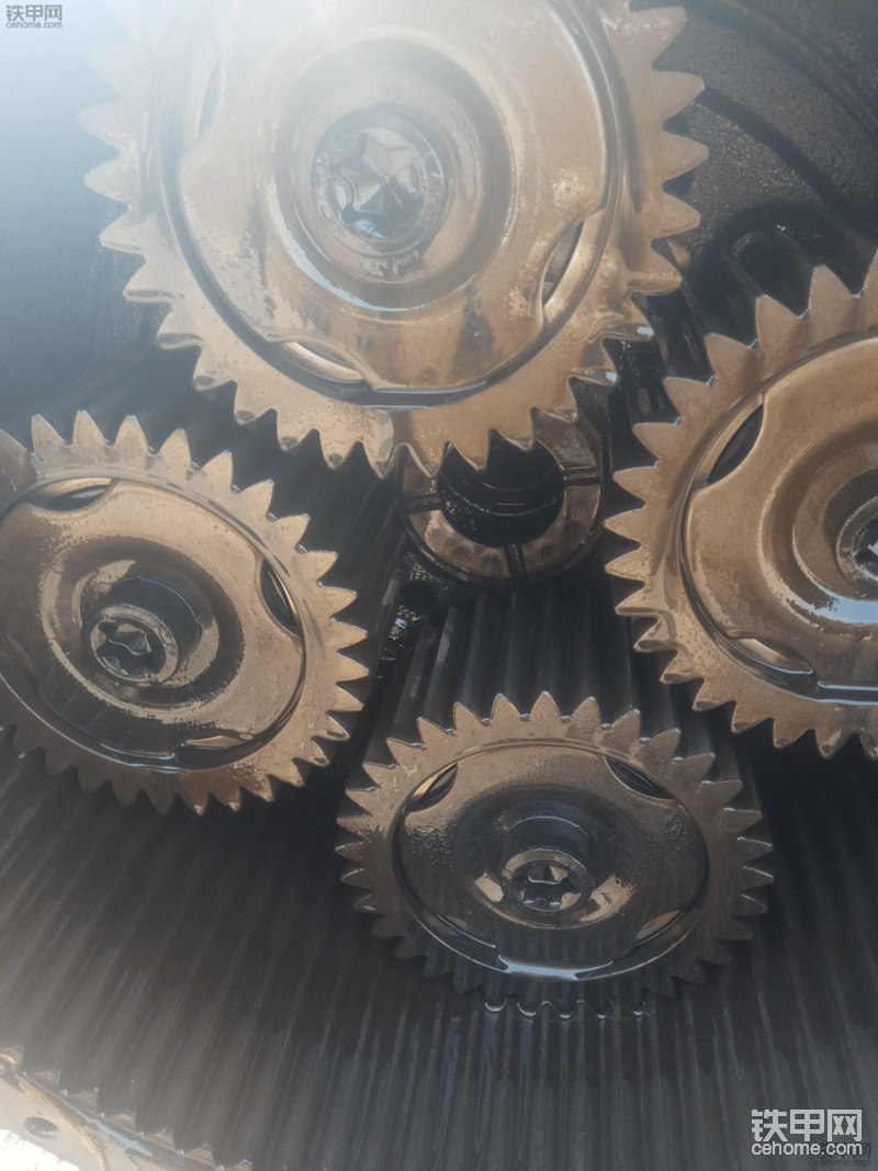

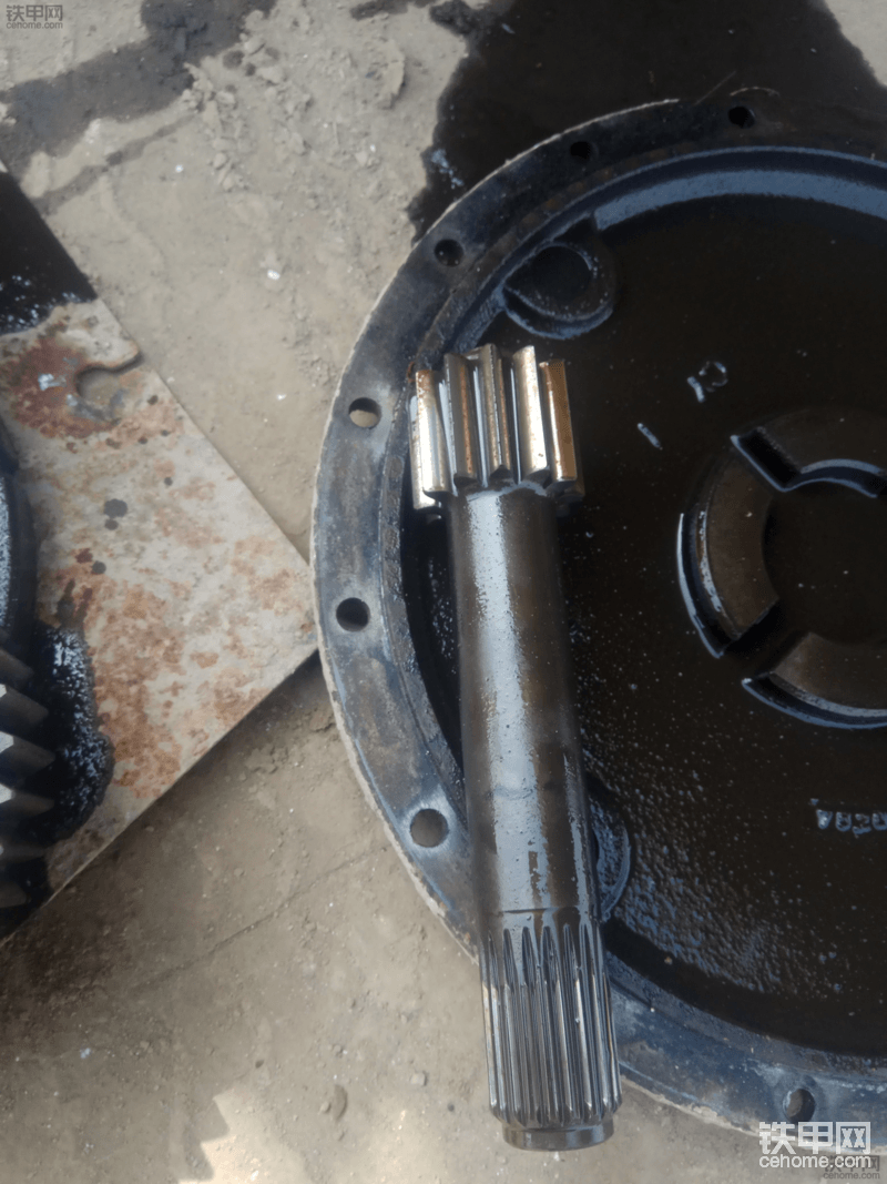

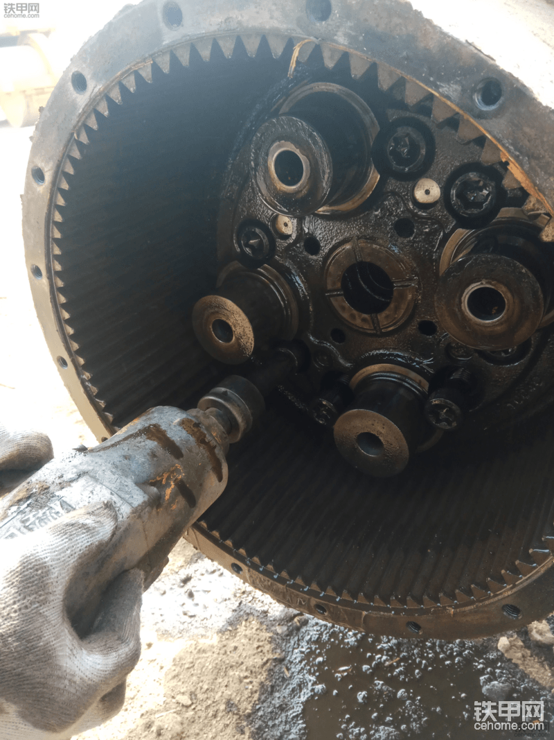

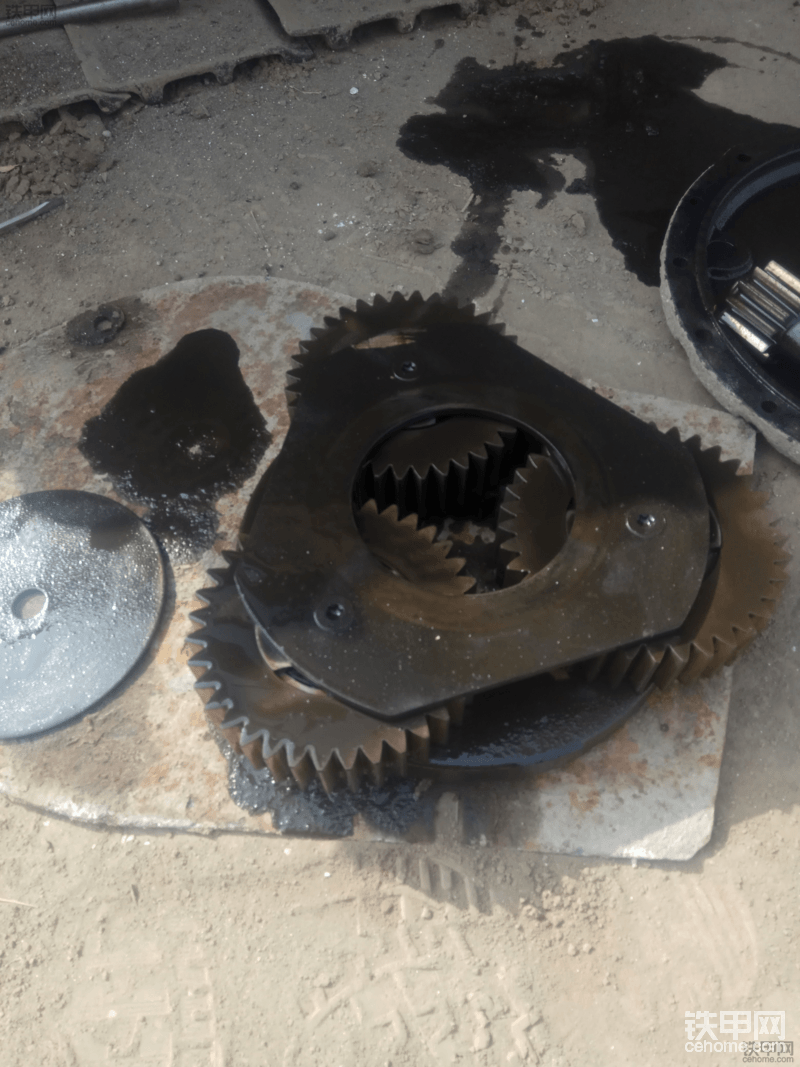

二级减速!
二级减速!

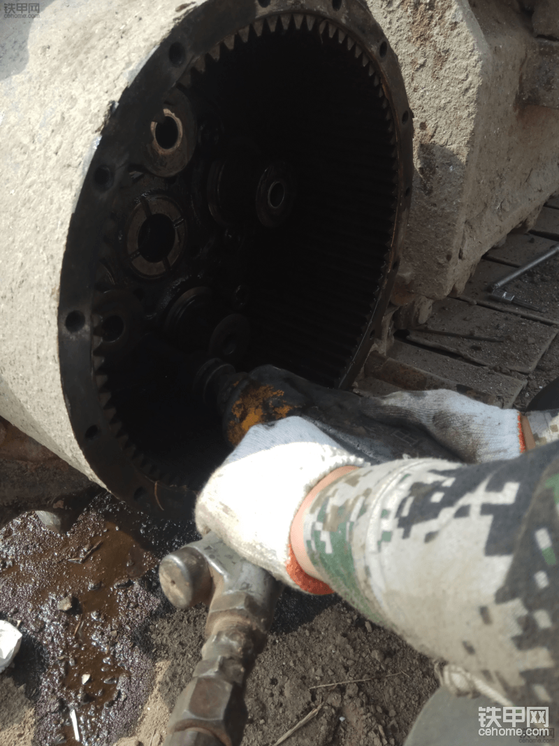

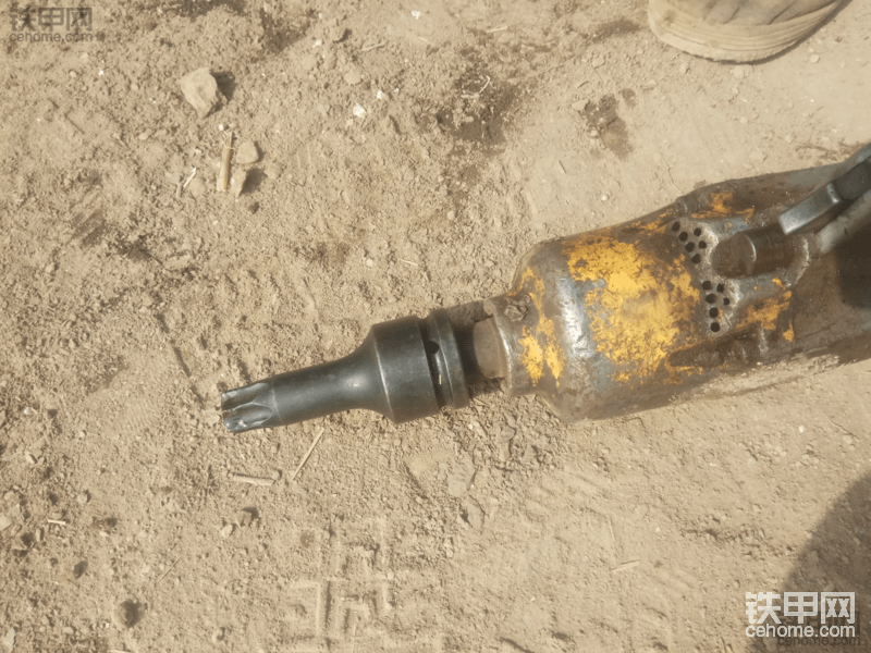

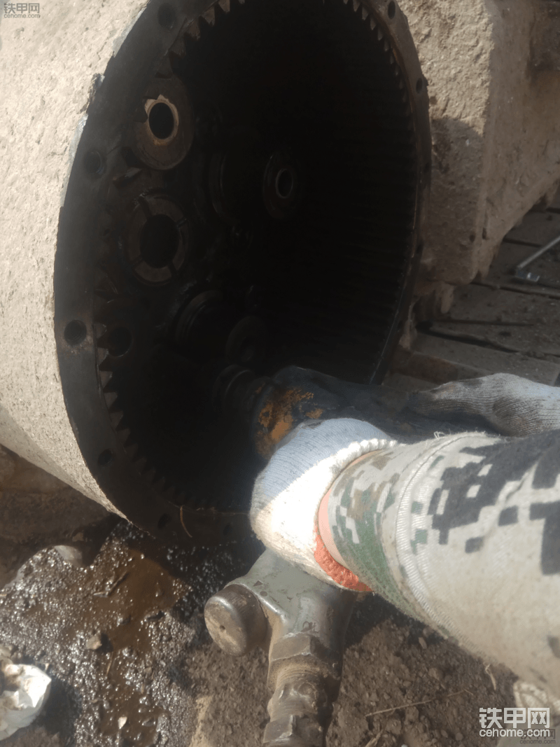

住友的二级减速是用梅花螺丝固定的,我们在拆卸的时候必须是用专用工具T90。
风炮拆卸!省时省力!
风炮拆卸!省时省力!

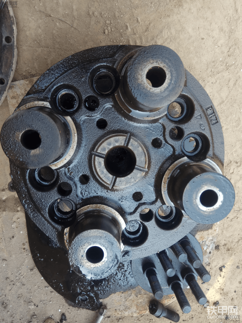

里面的固定压盘也是螺丝!
里面的固定压盘也是螺丝!
二级减速!
二级减速!
固定压盘!
固定压盘!

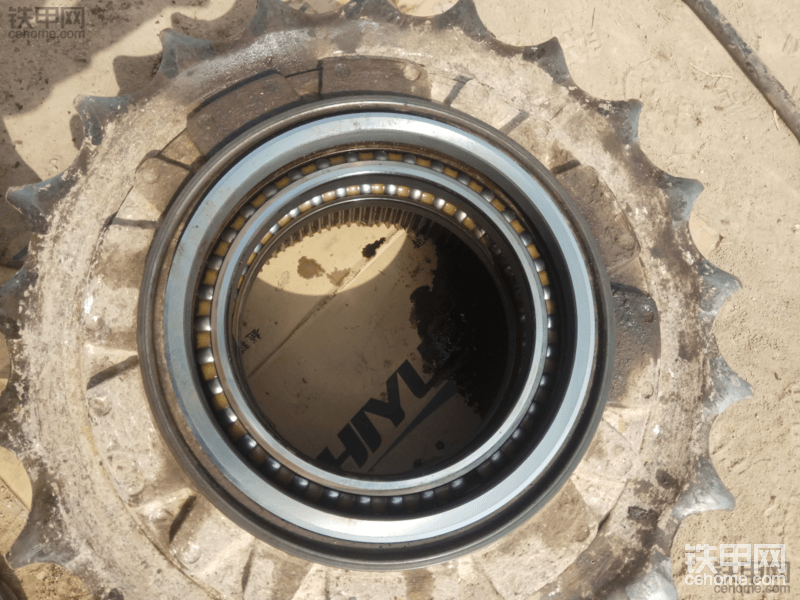

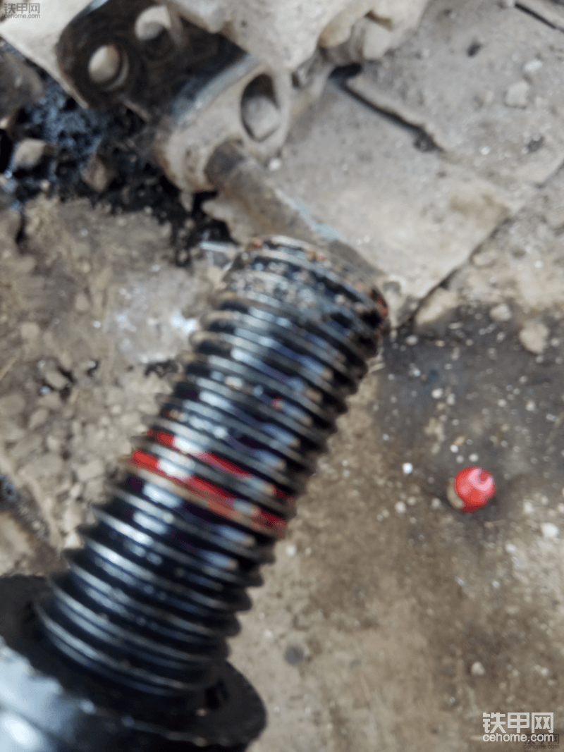

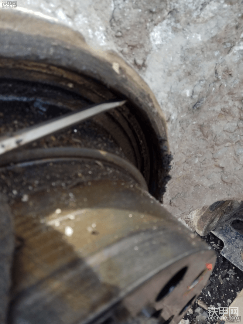

清理油封槽!
清理油封槽!
清理油封槽!
清理油封槽!
清理完毕!
清理完毕!

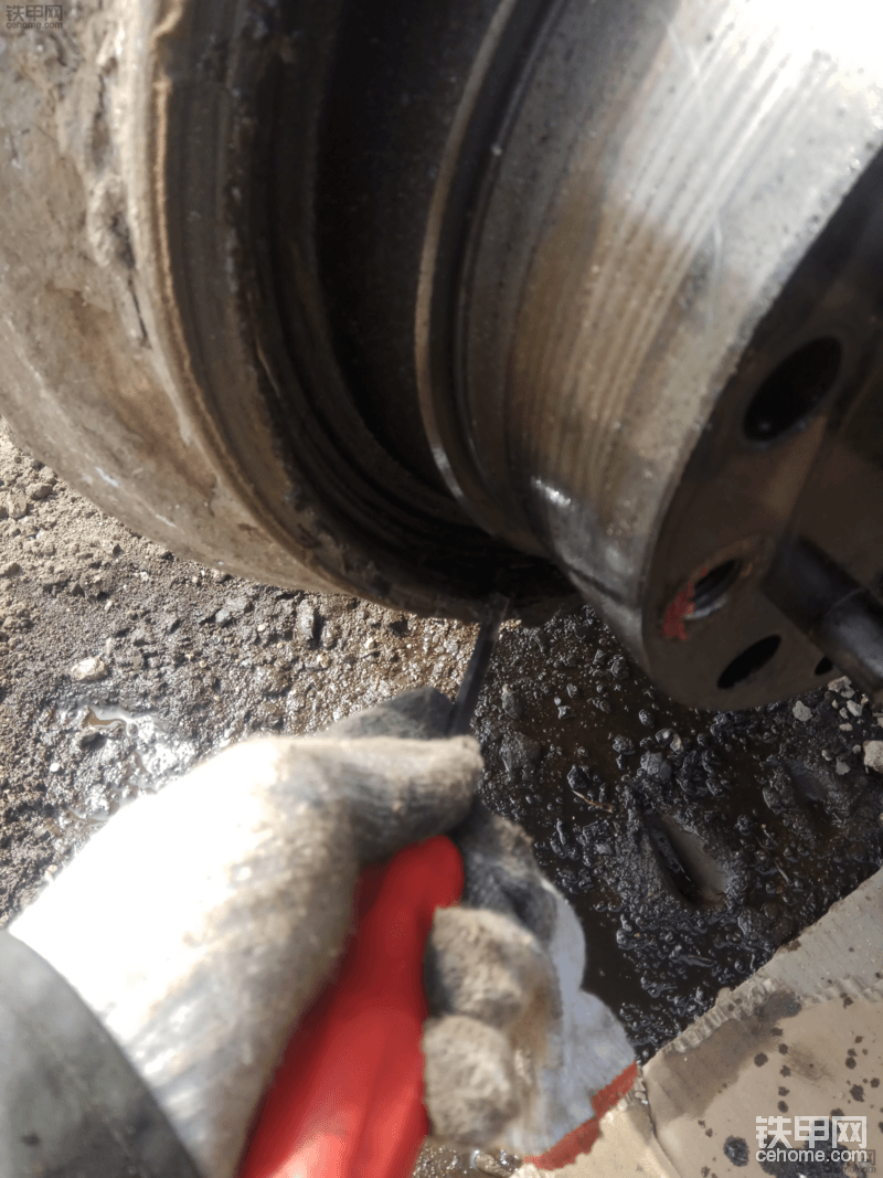

安装新油封!
安装新油封!
安装油封!
安装油封!
新油封安装完毕!
新油封安装完毕!
新油封合缝!
新油封合缝!

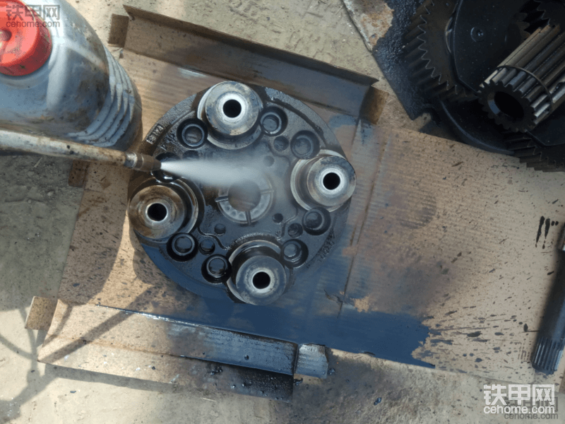

汽油清理压盘以及一二级减速!
汽油清理压盘以及一二级减速!

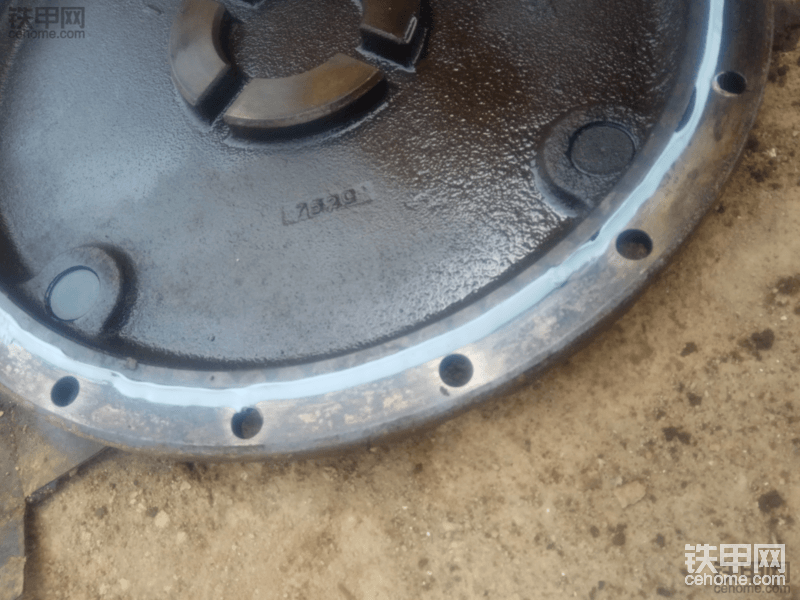

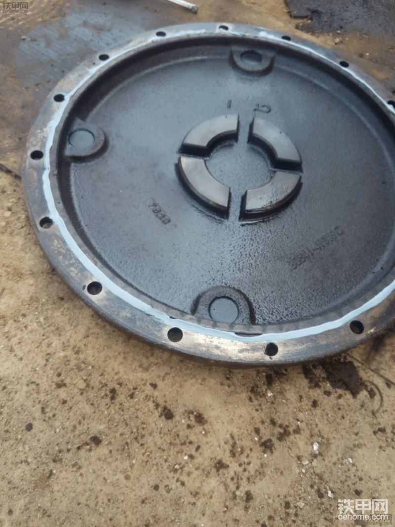

减速机盖涂抹密封胶!
减速机盖涂抹密封胶!

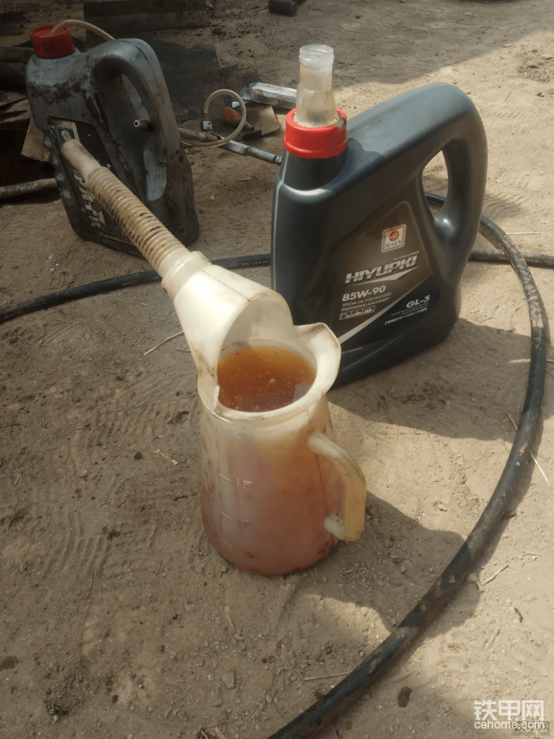

加油神器,纯进口玩意!
加油神器,纯进口玩意!
用我们的加油神器加齿轮油!
用我们的加油神器加齿轮油!

2. 拆卸二级减速螺丝和压盘螺丝是必须使用专用工具T90。应该人工先松开然后用风炮拆卸,这样可以避免螺丝滑方!
