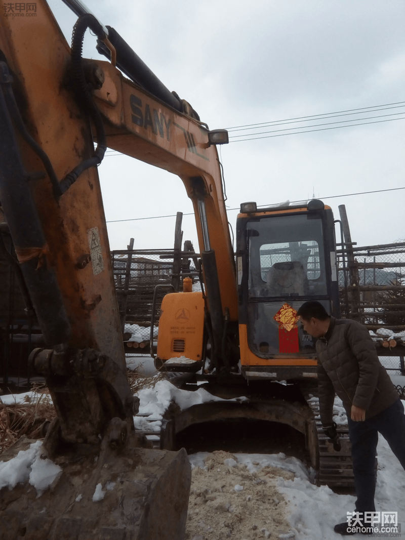

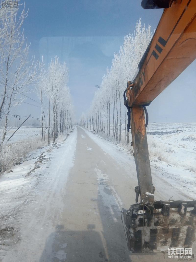

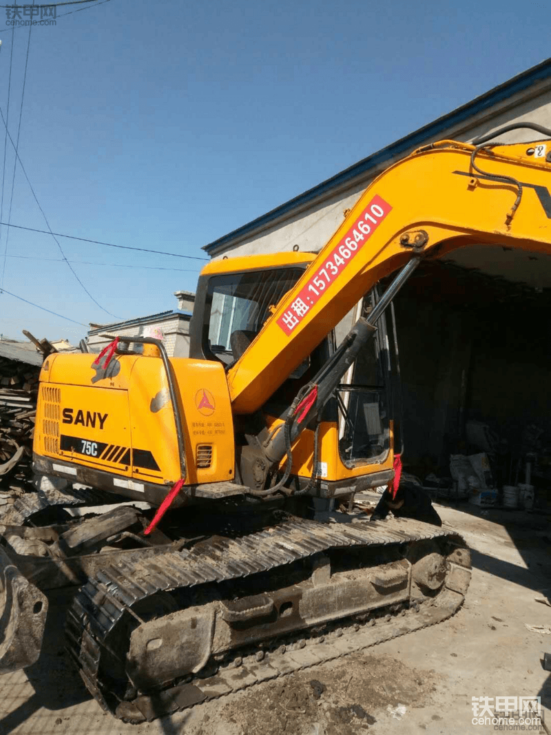

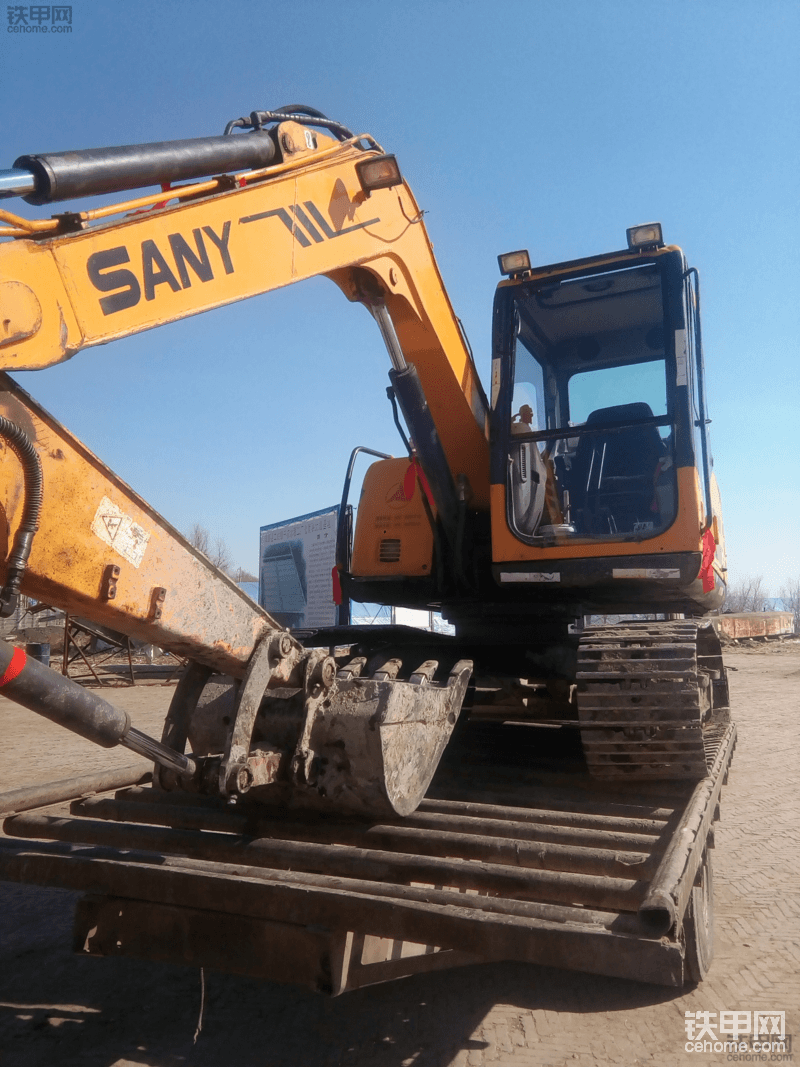

这是看车的照片车身有几处补漆, 大小臂没伤, 怠速支车单边行走都可以, 这样就买了 ? 看看我们这的雪漂亮不, 车到家因为天冷就没保养就放那了, 突然来活了渠道清雪, 包天700一天 ,那就去吧正好试试车, 晚上拖到第二天干活, 我们这晚上零下20多℃ ,第二天早上打两下电瓶就没电了没打着, 又托人弄两块打着了 ,清雪活不重试不出尽头如何 ,速度挺快, 这样干了三天1740转油耗在25左右  ,三大件都没事, 拖回家准备保养 。第一桶金2100 。看看这保养完挺精神吧, 我和哥们弄了三天 ,全身都是油, 全车滤芯都换了, 液压油重新过滤了 ,有两根管子老化了,直接换掉避免以后干活耽误事, 挂上红布图个吉利, 加油奋斗吧 。

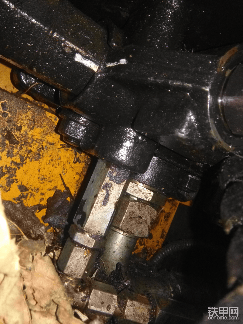

接着接到的活是水渠边的土清理板正,这样就能试出车的劲头了, 还有冻方呢 车子劲头不错 ,干了一天发现有漏液压油的地方 ,检查是液压油箱散热器接头漏了, 我紧了紧结果坏了螺丝秃了严重了, 我和哥们又修弄到晚上11点, 因为第二天要干活,又找车床车的螺丝,回来上上松口气,结果试车回油管又漏了,晚上没法拆了,因为在分配器底下我把分配器管子都拆了才能拆到。这根大螺丝帽的就是液压油箱回油管通分配器在下方的, 第二天早上5点我就起来拆 ,空间这个小把分配器上的管子都拆了才把它弄下来, 就换这一根管我自己从5点弄到中午12点第二天全身都疼 ,自己养车就得努力啦 。再苦再累都不怕。
