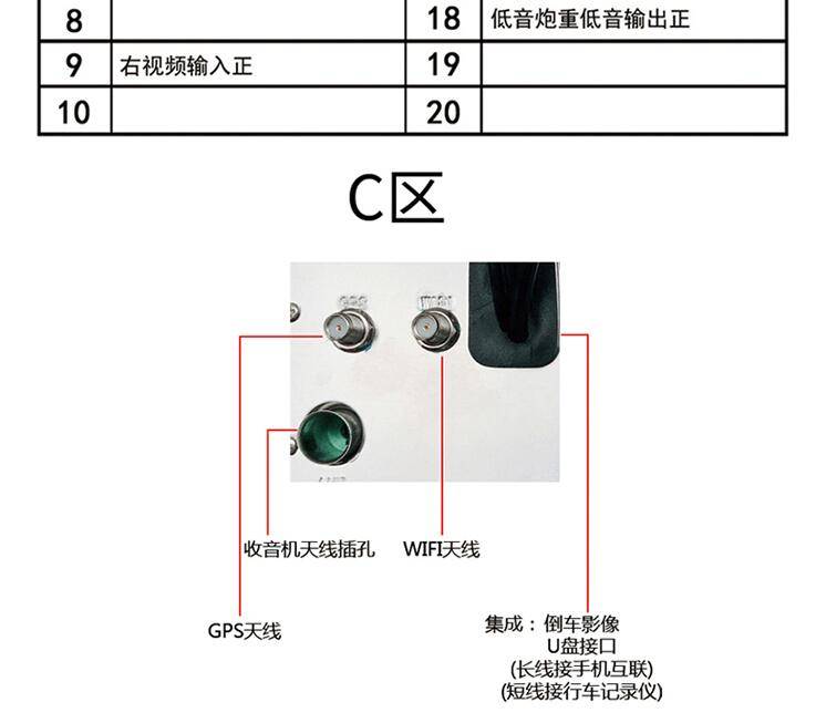

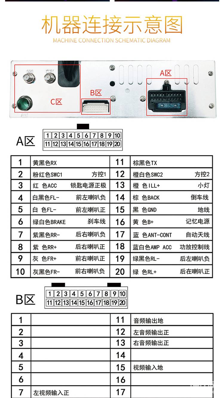

安装思路:用原车的收音机线路加长接上,再用不锈钢做个盒子。
这导航是中国全系货车里能买的到的最大的了,为了避免打广告我只能说某宝有售。装上了,很不错,打电话方便,听歌再不用从电脑上下载了,直接一个酷狗就行,反正手机的流量每月用不完。我的卡说是不限量,实际每个月只有40G流量,但也足够用了。

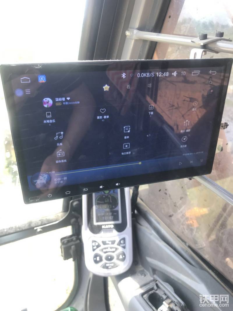

第一张,全景。

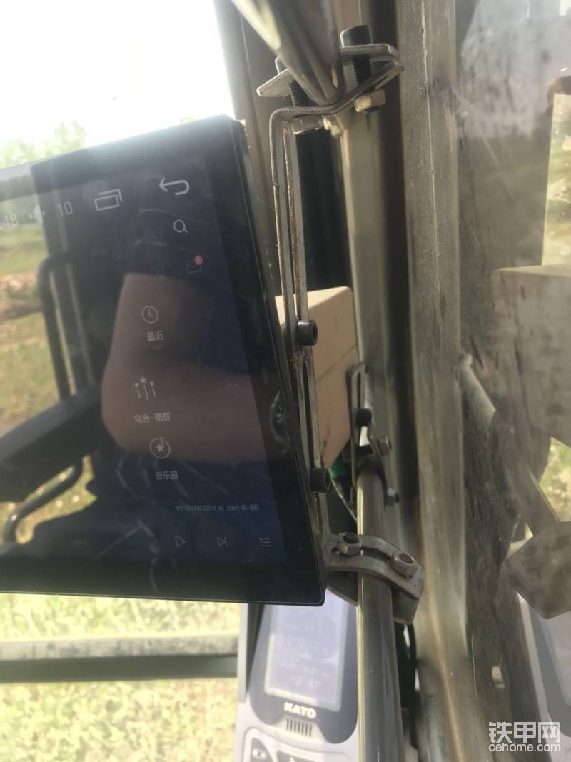

第二张,固定支架,很稳,妥妥的。所以甲友们不要问我了会不会掉,会不会抖了。

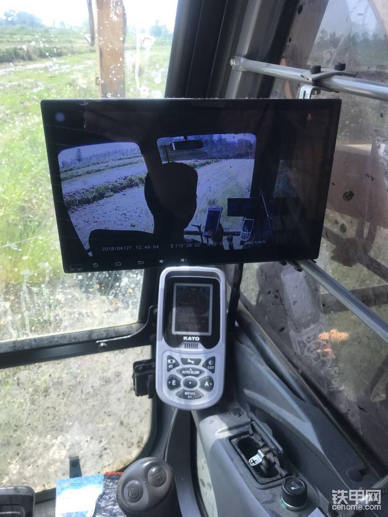

第三张,行车记录仪安装位置。
第四张,记录仪拍摄的画面,还是很清楚,随时可以看回放。
