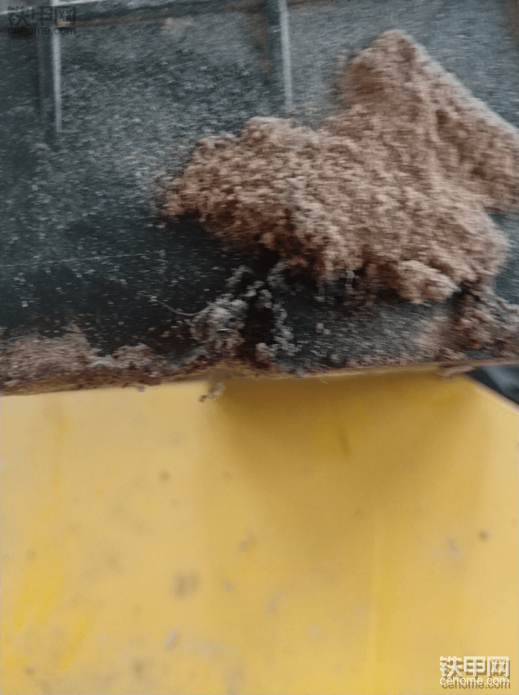

这是今天要说的主角,单位有五台这样的莱州铲车,这是最大的一台,卸载高度五米。车子在工作中突然熄火,再启动没反应。这车之前加装了电熄火,检查发现,熄火器正常工作,钥匙拧开会反复的工作,到吸铁开关那检查发现吸铁开关哒哒的反复吸合,接触不好。

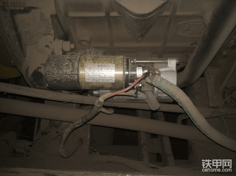

检查发现启动马达也烧了,有股刺鼻的味道。更换了个马达拧启动钥匙发动机还是启动不着,这就尴尬了。赶紧用万用表量一下。

第二天下午,他们告诉我车子又启动不了了,而且电瓶那块冒烟了,检查发现电源到启动马达的主线也被烧坏脱皮了,没有发现搭铁的迹象。这就要找原因了,不然要说我头一天维修接线没接好,问驾驶员情况,他说这次启动后一会会就有人跟他说车子冒烟了,之前没有这个现象。我把钥匙电源拆开后发现线头拧在一起跟麻花似的,启动线跟电源线接触到一起了,导致启动马达一直在工作,烧坏启动马达和主线路,这个故障点固定好后,又更换了一个启动马达,故障解决。
