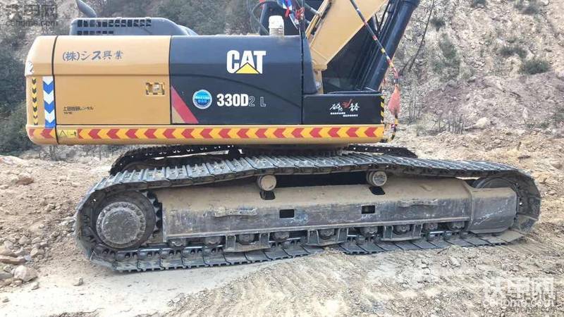

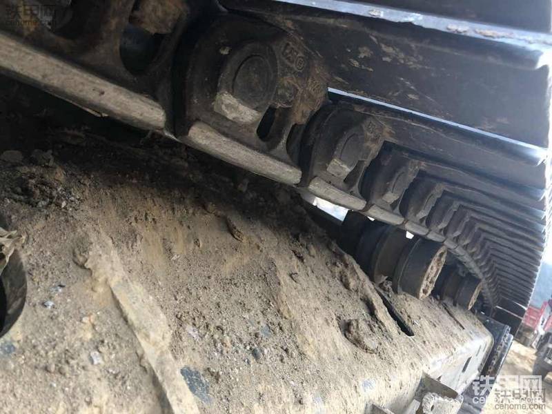

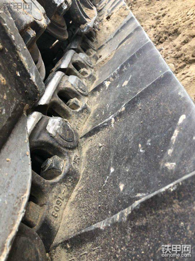

履带质量太差
shejcn
2018-03-29
开的人的问题,跟履带没关系
回复(1)
一个人旅行
2018-03-29
履带可以放松点
回复(1)
卡特宝爷
2018-03-29
松了护链架磨履板,紧了引导轮左右摇摆
回复
卡特大黄蜂
2018-03-29
凑合用吧
回复(1)
卡特宝爷
2018-03-29
就是了
回复
138****7410
2018-03-29
走太多路了吧
回复(1)
卡特宝爷
2018-03-29
3600小时,走了快500小时了
回复
机甲小威
2018-03-29
走太多了啊你
不漂泊
2018-03-29
走的路太多了
挖疯
2018-03-29
坏就换
130****1751
2018-03-29
履带太紧了
FOCUS
2018-03-29
履带够长
回复(1)
卡特宝爷
2018-03-29
加长的
回复
林一
2018-03-29
按理说老版不会呀,行走都是老款,但为什么又是336D2L呢
回复(1)
卡特宝爷
2018-03-29
质量有问题
回复
打了一年多的锤了,从184小时到现在3604
