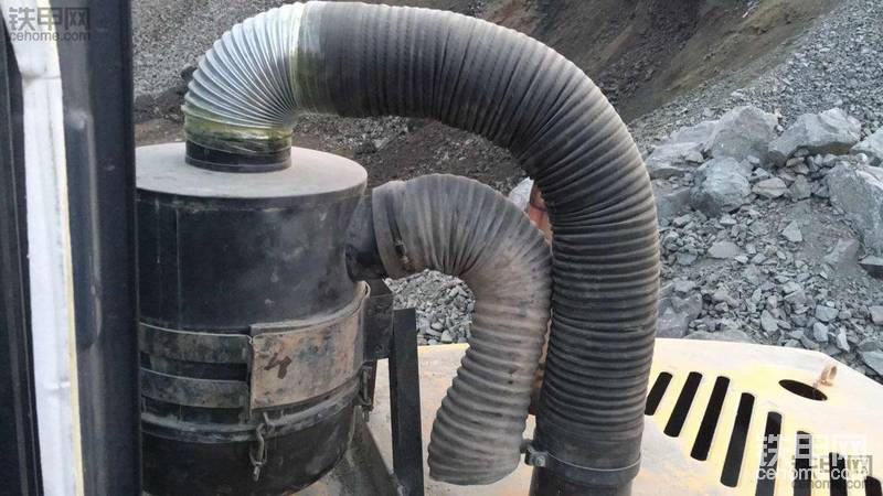

装载机加装油空滤

解放228油滤,你装反了

灰尘过滤效果很好,以前7 8天纸滤就很多灰了,现在几个月都不用管

还真是接错了

买新的,带预滤帽的才多少钱。何必拆旧的

新的六百这么大的六百左右, 质量特别差,一碰一个坑,

油滤效果刚刚的,我加装了一个,纸滤半年都不吹,一点灰都没有

嗯,我这才安,还没清洗过

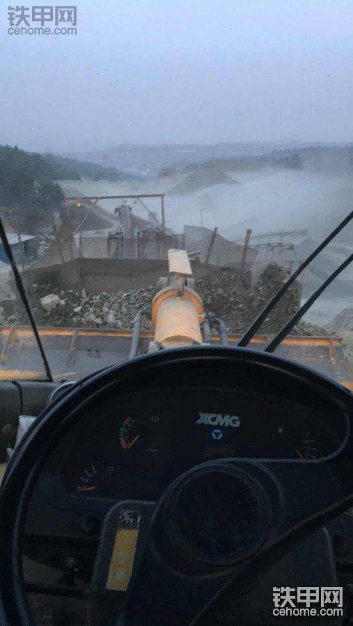

今天去了趟石料,那粉尘,遮天蔽日,多道滤芯,多层保护,洗勤快点

油滤上面加一个预滤器,效果大大的。

我这进气口在侧面,加不了

好过没有。多一层空滤就多一成保护
我开始就是这样装的,不管用,有机会你看下在解放车上进气管路
