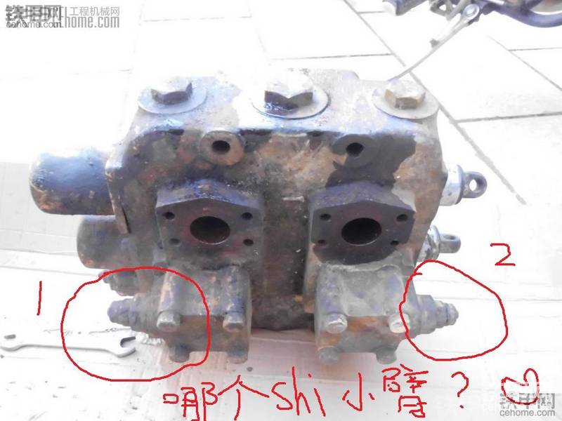

往里调半圈
徐工500D
2018-03-27
自己不好搞吧
孤独的九零后
2018-03-26
自己洗呗
qqtt
2018-03-26
外面的那个是高压阀,拆那个不用从新调压力,下面那两个没拆过,不知道

下面这两是高压阀吗?那我明天拆了洗洗看,谢谢啊
qqtt
2018-03-25
高压阀不用测压力,两个活口扳手就能拧开
你喝了多少
2018-03-25
谢谢啊
你喝了多少
2018-03-25
谢谢

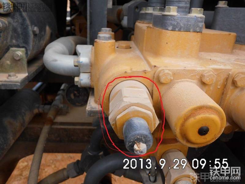

1站在车前,拆下前桥上的盖板,可以看到多路阀,一般左边是调铲斗油缸压力的。(徐工50G,541都是左边调压力) 2检查清洗完多路阀,你没有压力表,只能靠感觉调整。
