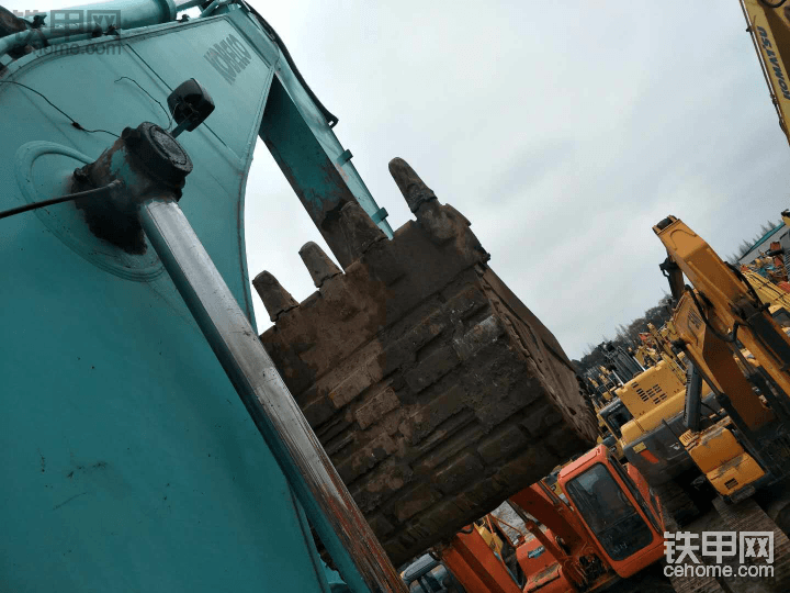

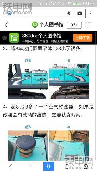

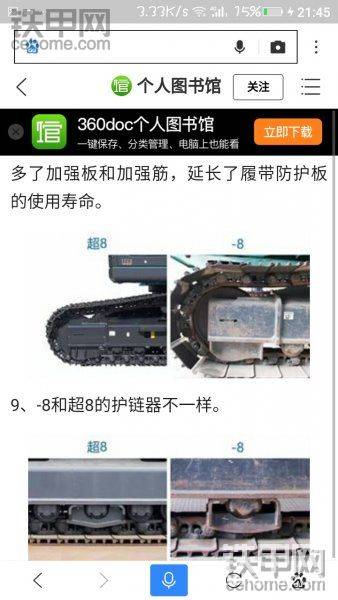

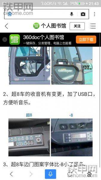

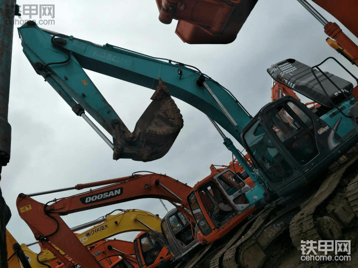

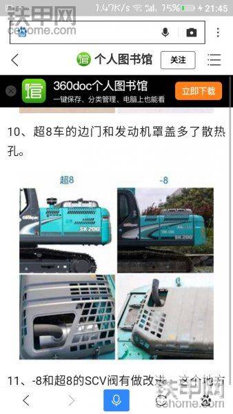

请大家品鉴品鉴,是不是超8的,还是个组装机?

这是新款超8?
小松210-8lc
2018-03-22

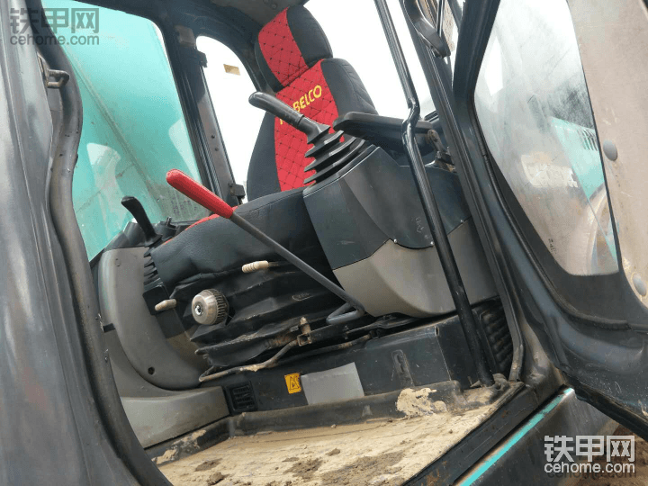

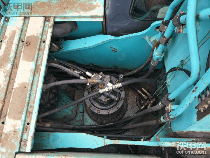

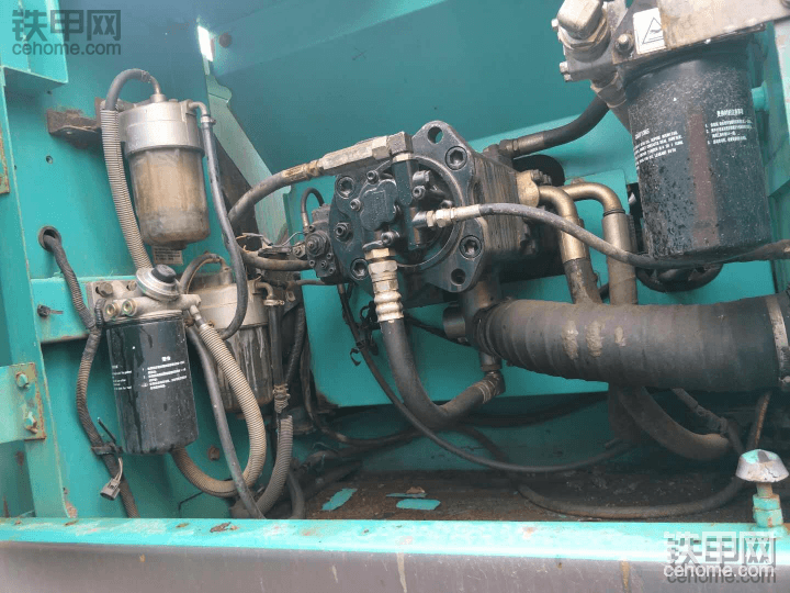

你这车是-8想改超八。可惜不下本钱啊。最明显的安全锁不对。液压泵也能看出破绽
小松210-8lc
2018-03-22

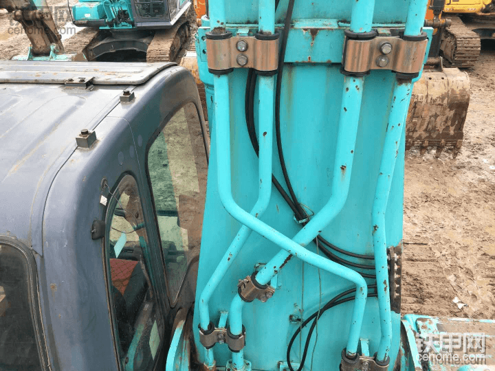

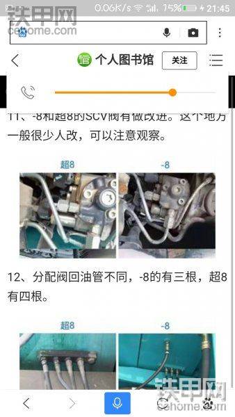

-8和 超八的回油管也不一样。-8的是直接回到油箱 超八的是向下[表情]走。不是直着回到油箱

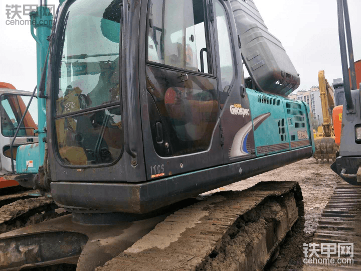

这车拼装车

国产杠八

假的

看门把手就知道是杠八,不是超八

和我的超8有点不一样

跟我的杠8出入很大
