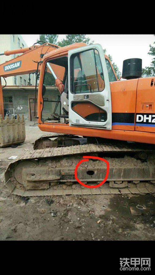

这是杠5改标的吧

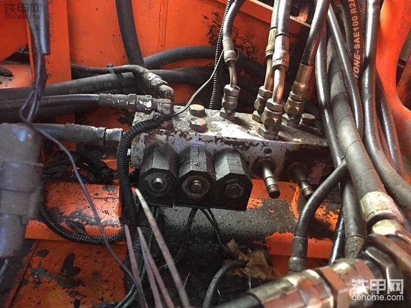

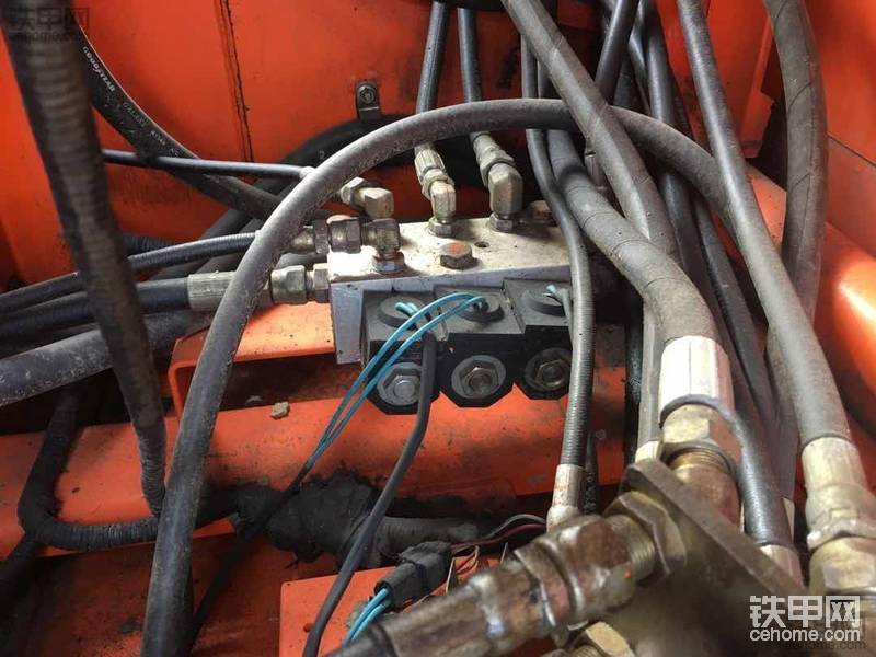

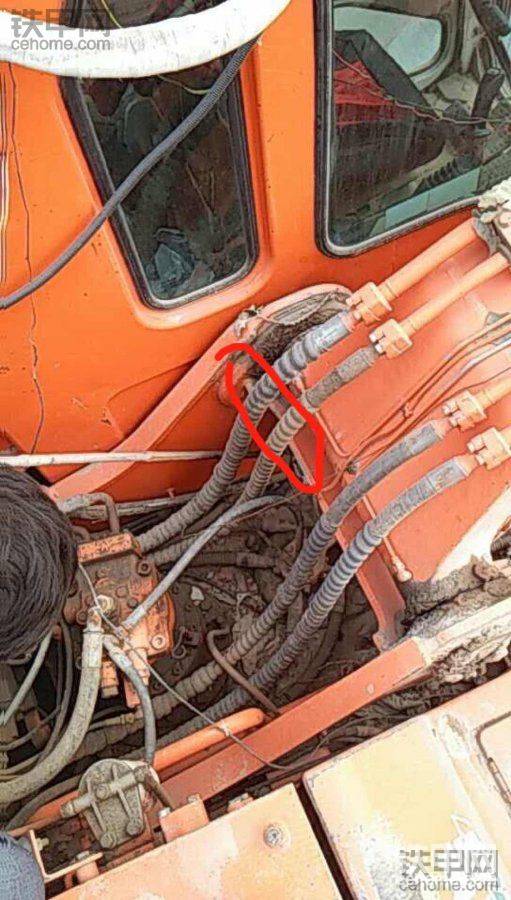

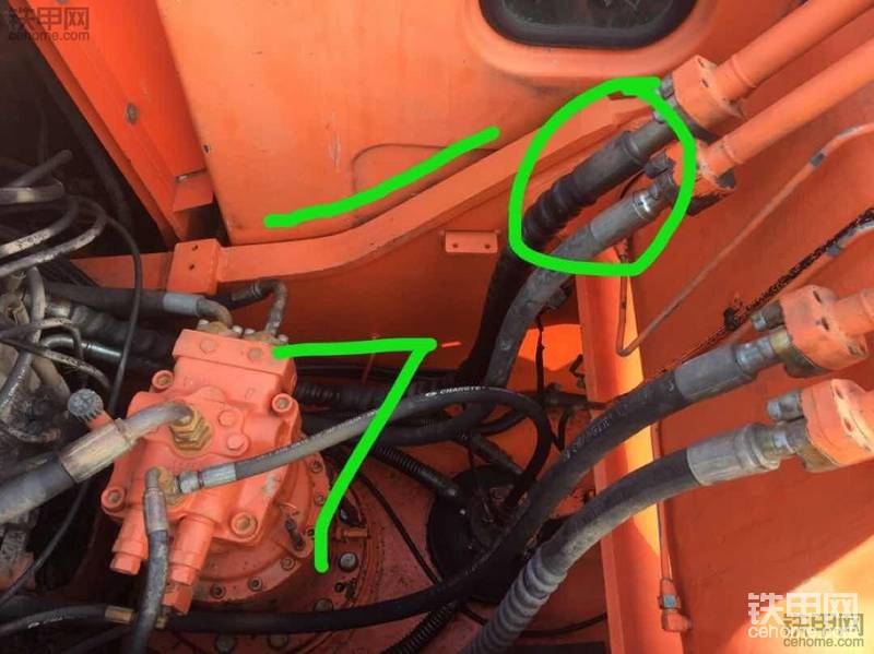

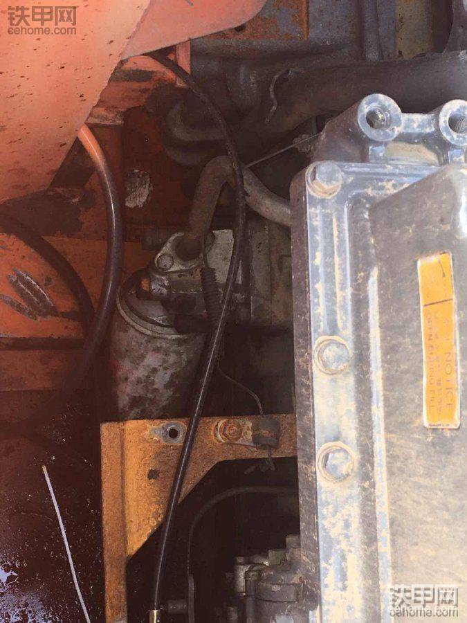

上面几张上面上面5张是杠7的,第6.7.8张是杠5的

这是杠5!别上当了,看天窗,行走马达,大臂底座,机油滤芯杠5是斜着装的,驾驶室后面的电磁阀杠5的是5个,杠7的是3个
