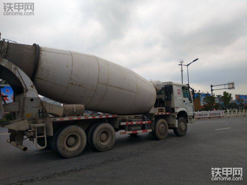

一年也没多少活,本人是驾驶员,自己没活所以也没买挖机,和亲戚合伙玩了一台22立方的搅拌车

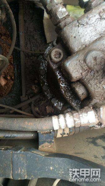

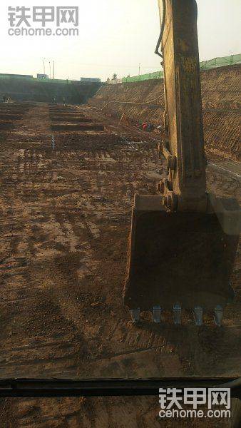

言归正传,这台车H模式(相当于小松日立P模式)下是很快,SP那就感觉要飞了,尤其是那旋转小飞机啊,SP莫式不常用,个人感觉那样旋转太快,转盘寿命不会长,A模式下(相当于小松日立的E模式)收小臂偏慢,但甩土装车能相提并论的不多,去年在工地上装车17台挖机什么品牌都有,烧工地油油门基本拉到底(因为工地上的挖机老板大部分都是工地上的大boss的亲戚才能进)装车能排进前三的有卡特320D2的一方二斗.神钢210超八一方斗以及住友210的0.93斗,卡特以斗大取胜,神钢速度不输住友(松土),加藤就不知道了,在我们盐城没见过这玩意也没开过,工地上被秒杀的车有12000小时的小松,日立-3G(-3电喷速度不输住友神钢,无奈他的斗0.8太小不占优势)日立-5G,新的现代VS,新的三一215,新的龙工6225也可能是6215,新的卡特320DGC,这些新车都是不到500小时挂大红花的新车,当时的照片删了找不到了好遗憾,11200多小时的住友装车秒杀这些车,但是说到但是他的稳定性他的密封圈油封质量差,分配阀旋转马达漏油漏的不能看了也才七年的车看图说话

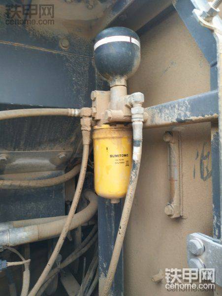

发动机和液压帮到时滴油不漏,油品好五十铃四缸电喷没多大问题,油品不好或几天不放水立马就闷车立竿见影,

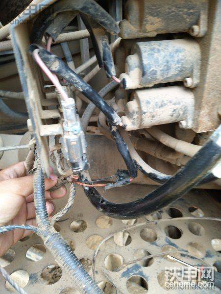

电路也是一般般,有次电磁阀线接触不良导致正在旋转突然全车动作还有就是他的钢材,下角(导向轮,支重轮,驱动齿,涨紧油缸链接)全换了,当然不能全怪他经常跑路,但说到底有几个住友车不裂臂
