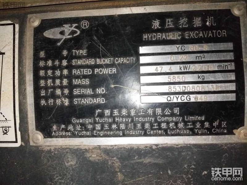

大神们帮忙看看这个玉柴60-8是不是翻新车
00天南海北00
2018-03-20
铭牌上重量不对,执行标准不对

慎重,看看是13年的款不,铭牌这玩意都可以改

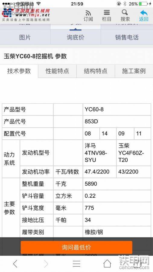

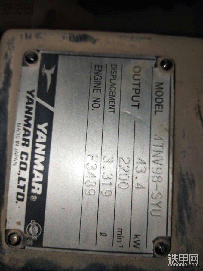

我查到的信息是11年的是玉柴发动机啊

11年的不应该是玉柴发动机吗?

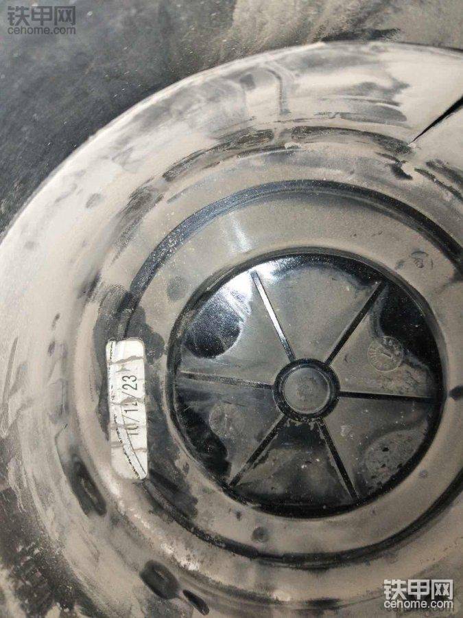

136****6907
2018-03-19

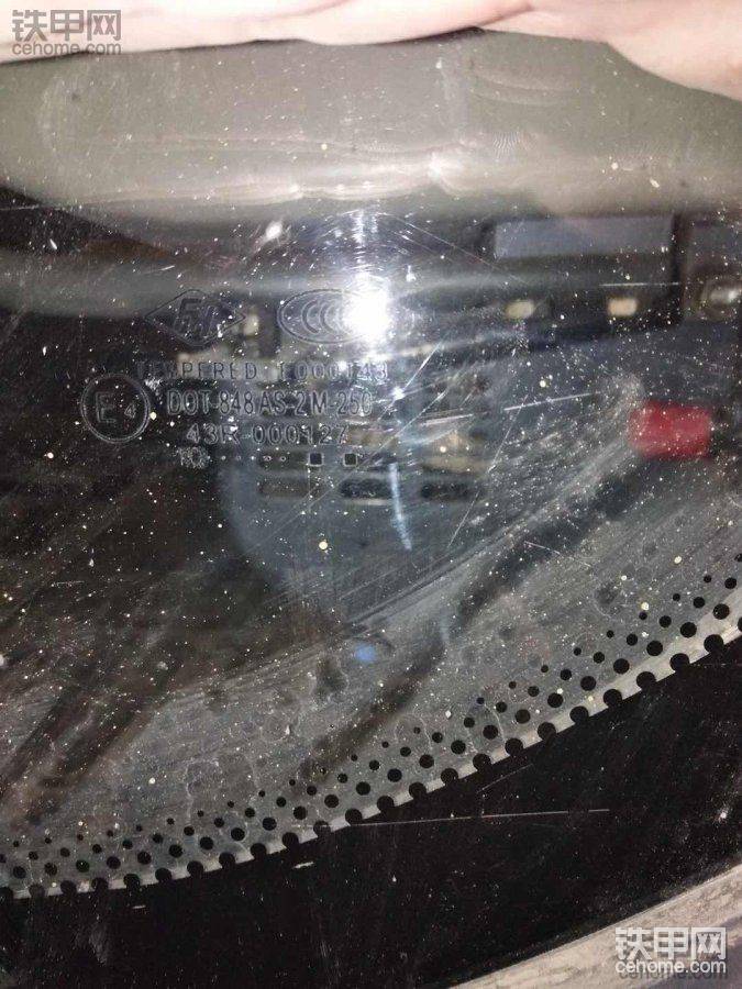

油泵上写的13年的 但是没拍照片 玻璃上是10年
