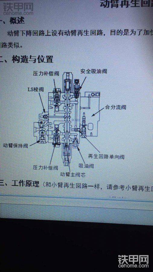

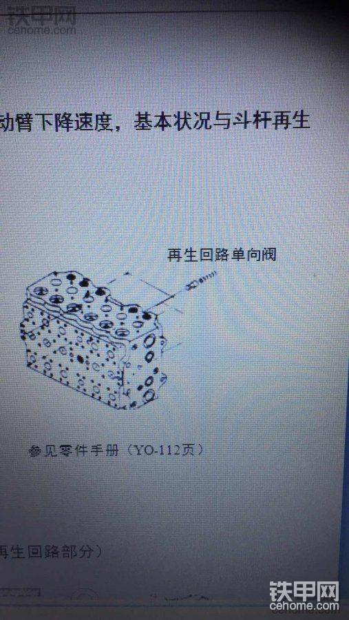

铁甲网首页 铁甲论坛 求助,小松300―7大臂提升慢,做不了复合动作,铲斗劲头 发帖 评论 求助,小松300―7大臂提升慢,做不了复合动作,铲斗劲头 133****5550 2018-03-19 1597 2 求助,小松300―7大臂提升慢,做不了复合动作,铲斗劲头,自测铲斗240,其他340,已更换大臂及铲斗压力补偿阀,跟铲斗安全吸油阀,问题未解决,跪求大神指点,不甚感激 ZX480MT 小松 图片 发表回帖 全部评论 方法总比困难多 2018-03-19 这是200机的,你阀心没拆过吧,看下回路单向阀 回复(1) 133****5550 2018-03-27 明后天替换下车来拆开看看,感谢大哥 回复 919892627 2018-03-19 自减压力阀卡住了 回复(0) 已展示全部评论 为你推荐 出个60好斗 138****7410 2020-06-27 3272 4 现代150轮挖铲斗是多宽的呀? 重庆九龙坡八臂神剑 2020-06-09 6264 2 铲斗磨破,闲来无事加固 1593645658 2020-01-12 6258 19 铲车换铲斗销轴。 2011铲铲 2019-12-16 9442 5 斗子 山推成就未来 2019-11-05 2909 4 你绝对没见过!谁知道这个挖斗咋用? 搬砖青年 2018-01-17 9913 129
明后天替换下车来拆开看看,感谢大哥
