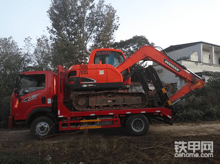

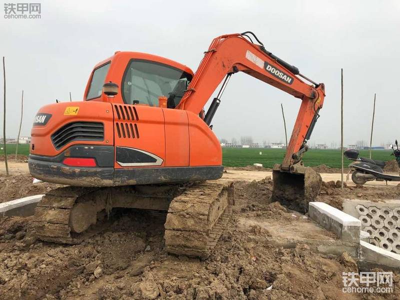

我开挖机有6年了,之前开过不少机子,有住友、现代、加藤的老机子,斗山开的是最多。我这台斗山买了2年了,开了3000小时了。当时买的是新机,这是我的第一台挖机。当初之所以买斗山,伊始因为我们当地斗山的机子挺多的,尤其是小挖,70%都是斗山的。第二是由于我之前就开过斗山的机子,觉得斗山各方面表现还不错,而且价格也合适,所以当初选机子的时候就没考虑别的品牌。这机子买回来2年多,基本上干的就是修路的活。

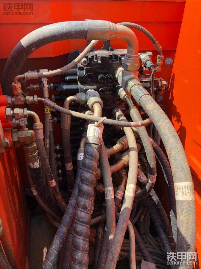

简单说一下这款车得优缺点:先说说优点:外观漂亮 ,至少我是这样感觉的。 动作、力气都还可以。驾驶室宽敞,空调给力,还差半个月就2年了,夏天开一档就非常凉爽。可靠性不错,这机子用了2年多,没出过什么故障,液压也不漏油,就是有几次螺丝松动而已,可靠性我是比较满意的,没耽误干活。

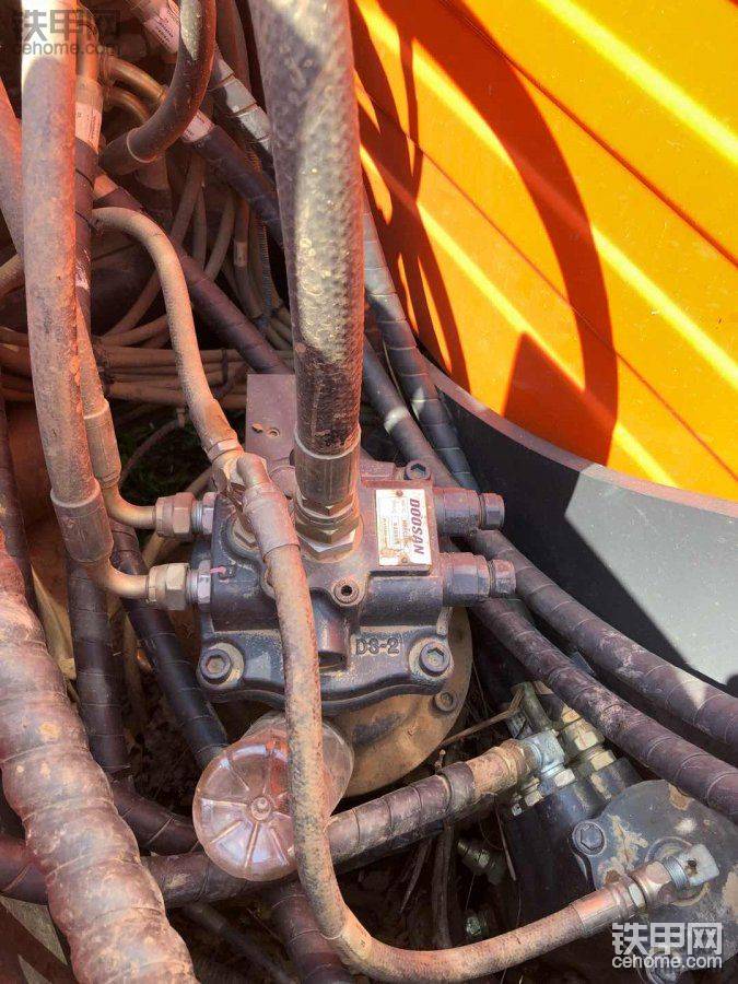

缺点:首先这款车底盘感觉较小,坐在座椅上看不到履带,可能这也是驾驶室大带来的弊端。其次就是好歹也几十万的座驾就不能搞个悬浮座椅?节约成本就这样搞,一天坐下来腰非常酸,再就是发动机噪音有点大,关着门还要好点,还有这个车行走的同时提不起大臂,旋转也不行,不知道为啥!

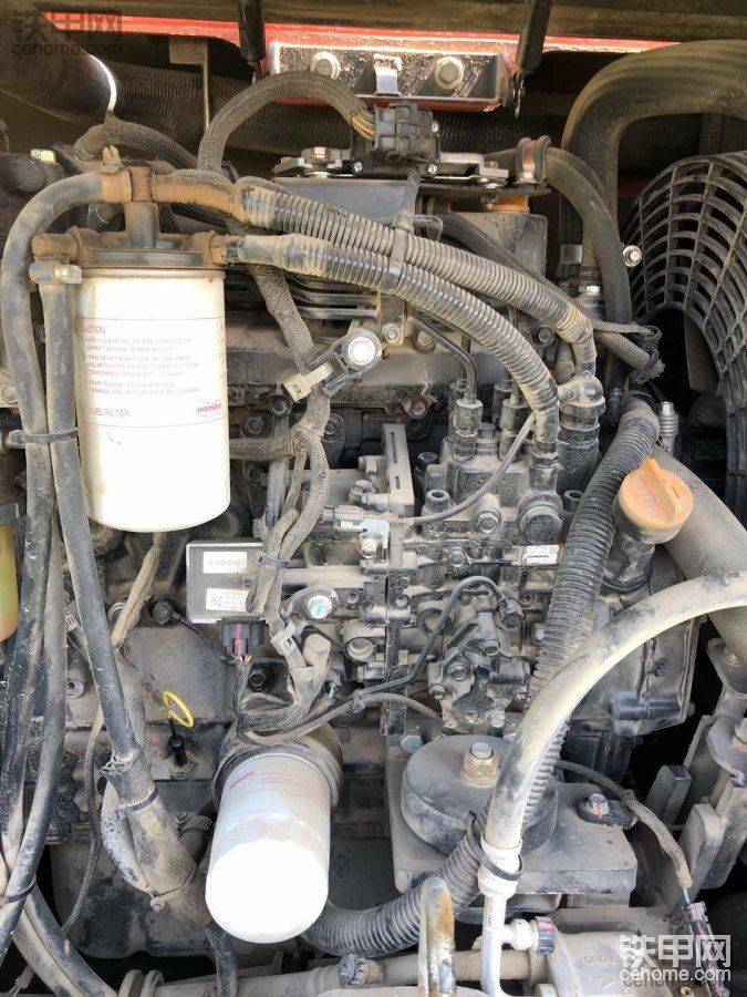

保养我都是按照厂家建议的标准保养的,4L的机油两壶半,一个滤芯,也就400多块钱,挺便宜的。厂家建议500小时保养,我基本上都是400多小时就保养了。售后服务也不错,因为我开了很长时间斗山的机子,跟售后的关系挺熟的。
