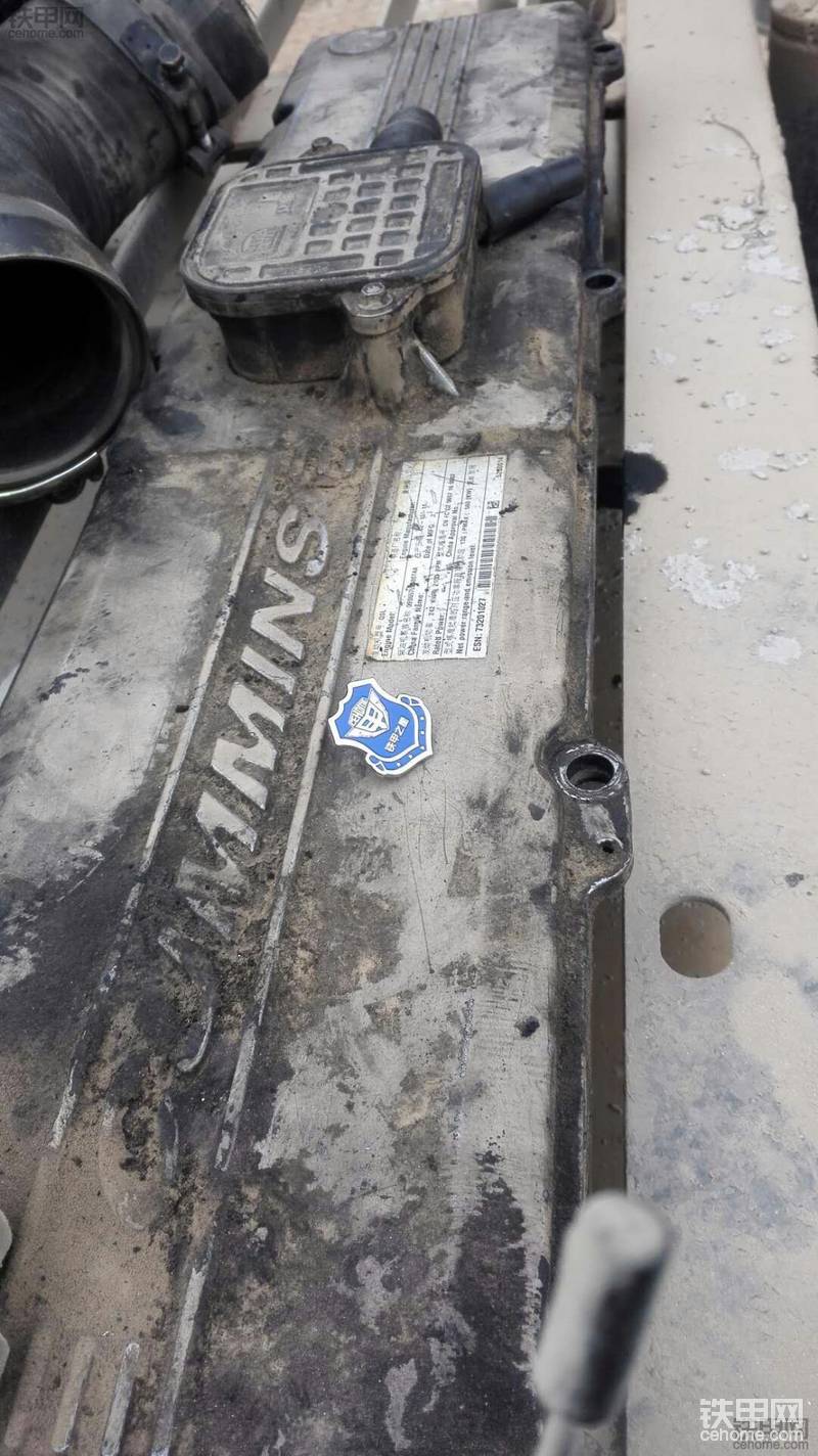

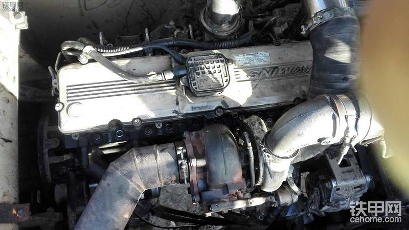

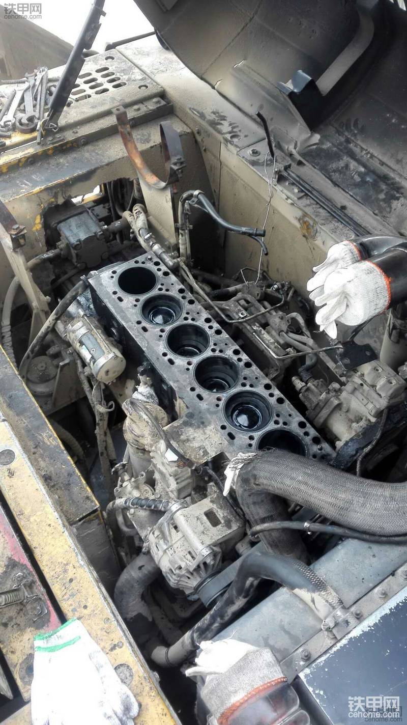

坐在驾驶楼里加油门,感觉抖动确实挺大的,排气也不正常,是不是嘴子有问题呢,下车检测后工作时有一个缸工作不正常,怎么测呢?仪器测,不要问我怎么搞得,那会我在捡扳手呢,本着学习的心态,拆盖子中。
虽然是旋挖的发动机,基本路数和挖掘机没多大区别,可以值得借鉴问题所在。

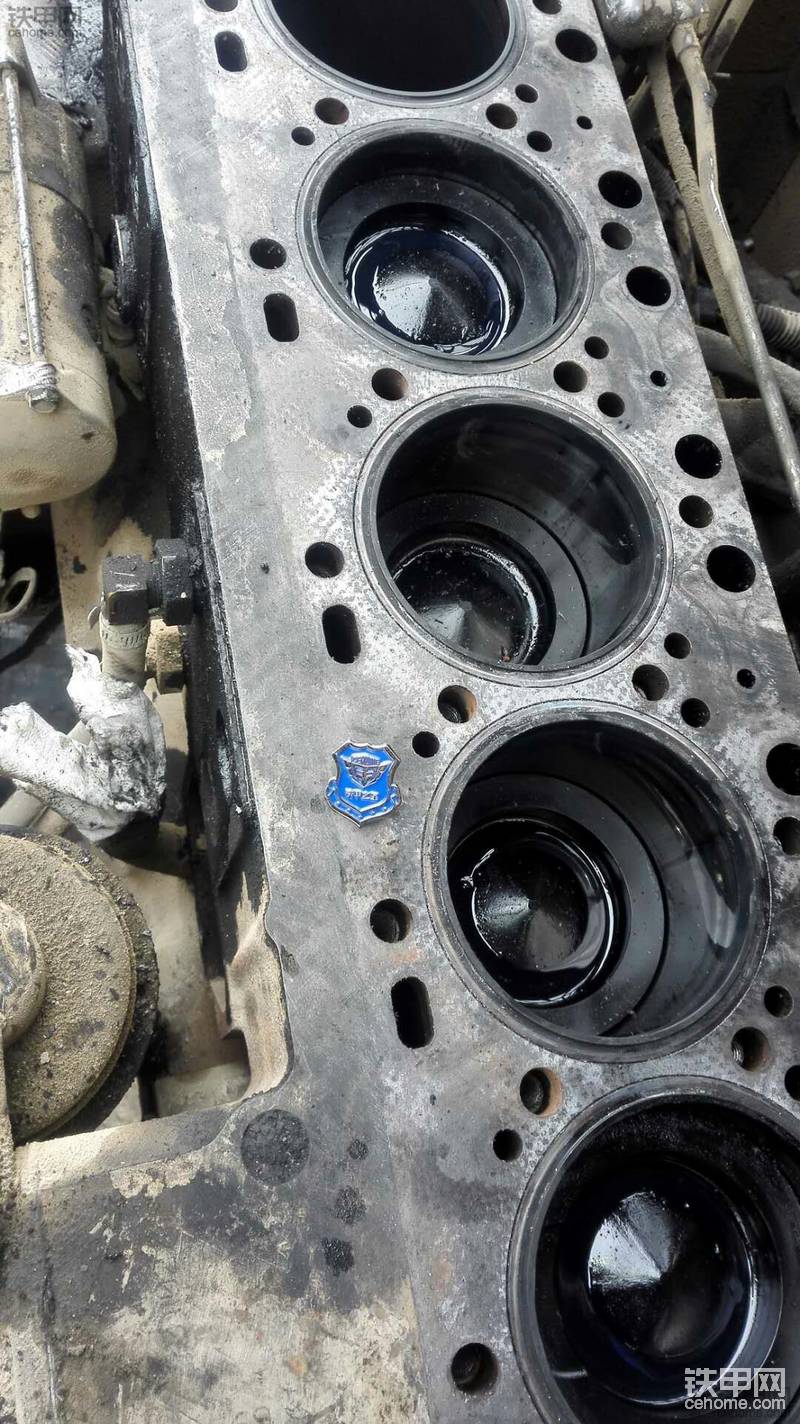

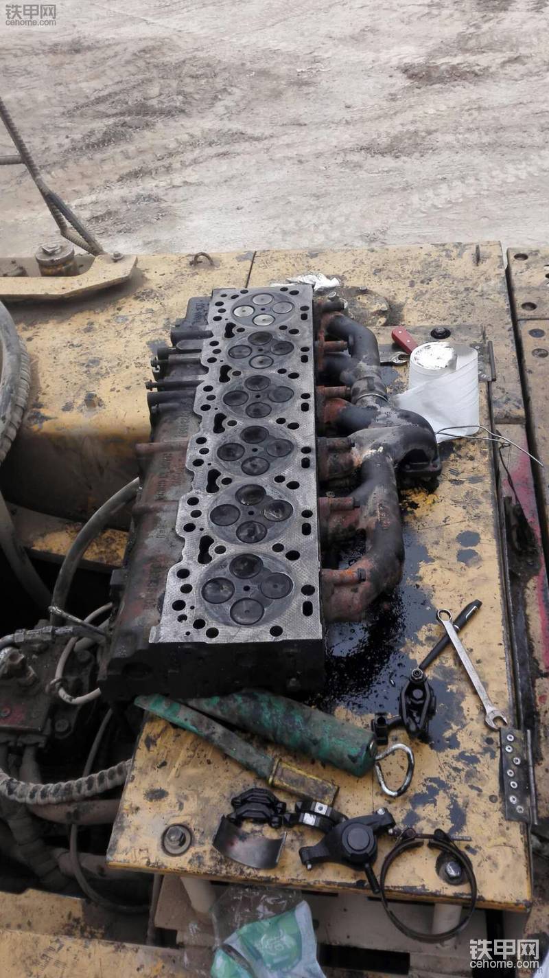

是不是电喷车修理时活塞里都是这样,缸里有油,铁甲之星勋章再一次站在修理机械的前沿

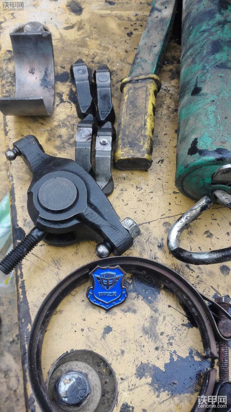

是不是电喷车修理时活塞里都是这样,缸里有油,铁甲之星勋章再一次站在修理机械的前沿。看到缸盖了,双近双排,更快的动力响应速度,更大的油耗带来的强劲动力,看到有一个缸不对劲了吧。更坏油嘴和燃油电路检测压根就不起任何作用,问题和答案就写在这,看不到也别怪我,就是气门垫块异常磨损带来的异响抖动和燃烧室爆发力不够,4气门的发动机这种故障有,但是气门顶杆没断,还能异常工作的就很少了。
故障部件展示一下,请忽略进气管的卡子,这次没有进气不足造成憋车的故障。
