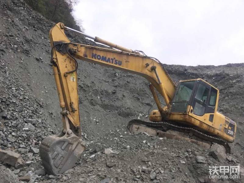

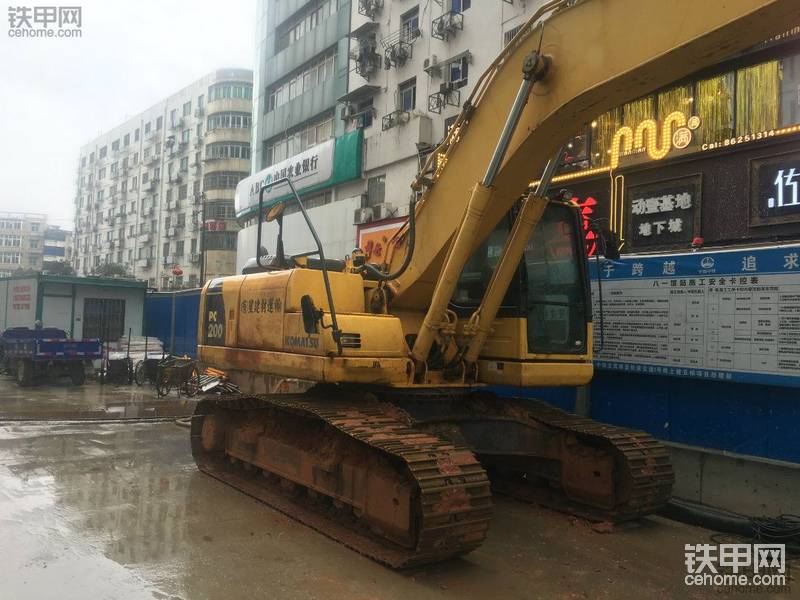

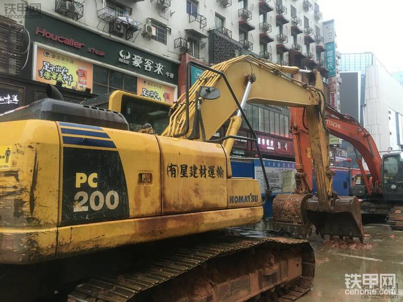

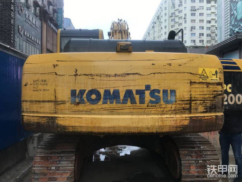

谈到小松的机子大家都比较熟悉了,毕竟市场占比摆在那里,根据我的了解应该是最受欢迎的机子吧,而且保值率比较高。今天跟大家汇报的是我们去年10月份买到的机子,当然在我手上试用也就是年前一个月的时间,机器的07年的,日本进口,作业时间印象中应该有将近一万了,因为今天拍照的时候忘了开机拍,所有没有一个准确的数据,当时从日本到我们当地,换好1方的挖斗,换油,加上板费,一共花了50万上工地,机况巅峰状态,试用至今,除了爆了两根管子,其他没有任何问题,下面,我将作两部分给大家分享一下使用感受,第一部分是一些部件的个人看法,第二部分是整机的综合使用感受,可能有和各位的使用感受有偏差的地方,希望大家回帖交流,谢谢。一,个别部件介绍及使用感受先上3张整机图,机器的外观由于没洗干净,看过去比较旧,另外屁股是在挖地下室的时候,地上好多钢筋,把屁股都给蹭花了,一直想去处理一下,就是没时间。

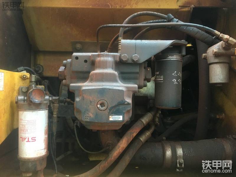

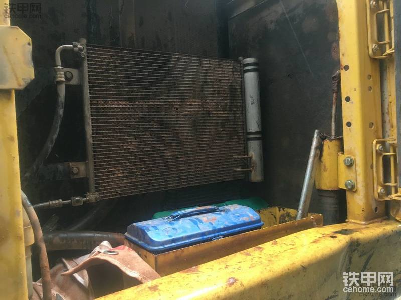

主大泵,又是因为没有清洗的原因,年前因为爆了根管子,当时没有把油擦干净,搞的现在这副模样。。

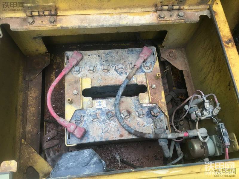

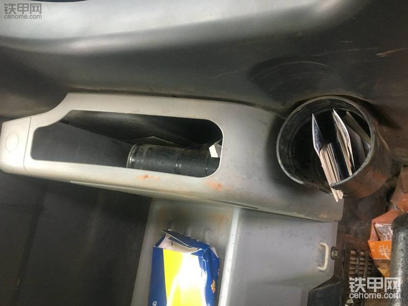

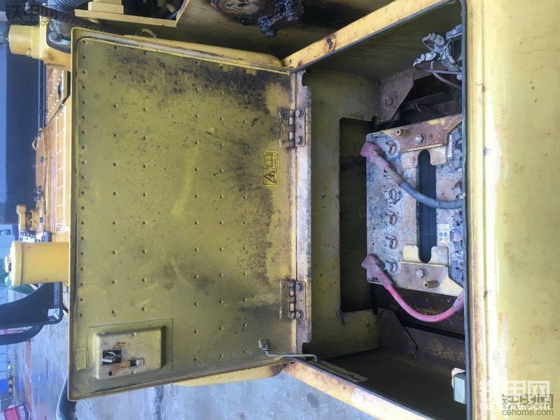

我就搞不懂小松的电瓶仓和工具箱为什么要这样设计,好好的一个工具箱里面放电池,搞的放一桶黄油都不好放,这点必须要吐槽一下,不过放黄油枪的位置必须点赞!

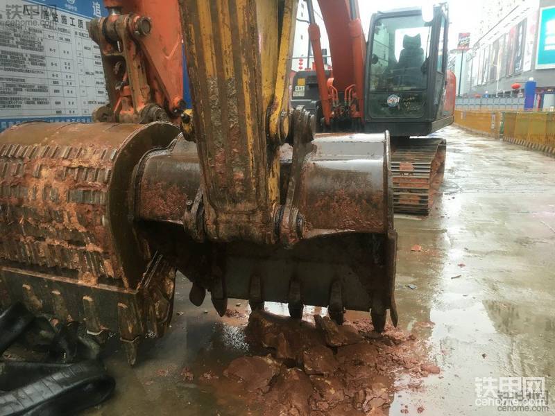

挖斗换的是1方的,原装的太小,做事没效率

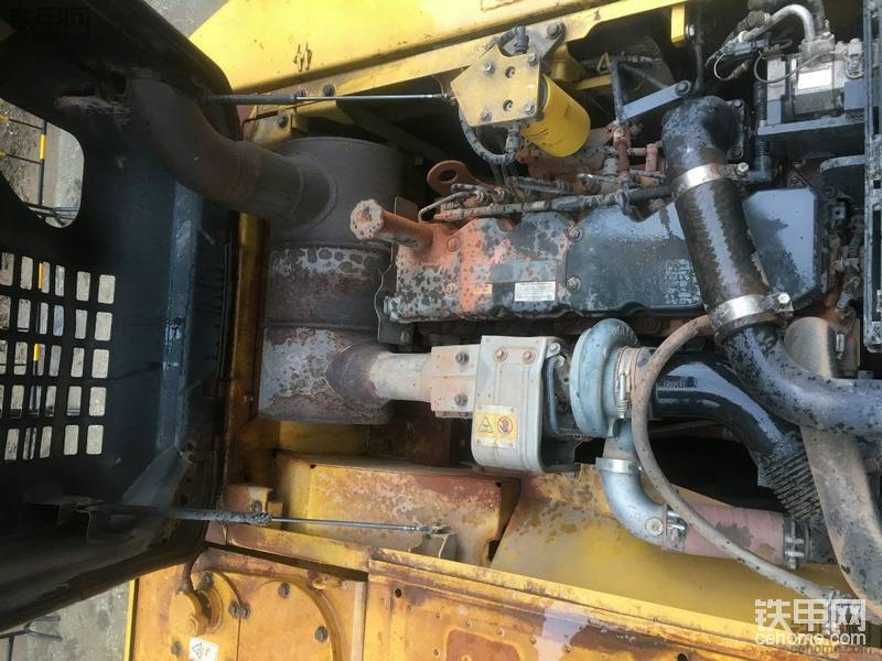

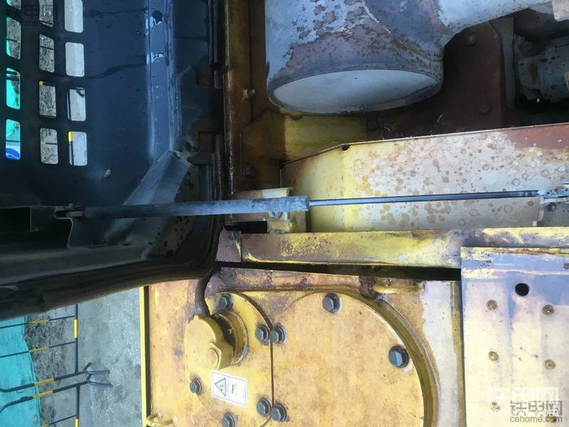

发动机据说是康明斯的六缸机,使用起来比较稳定,用了这么久也没什么问题,这里说个小细节,引擎盖的支撑比较赞,液压的,对于我们每天要检查机油的人来说比较方便,不用每次开引擎盖之后还要手动弄一下支撑。

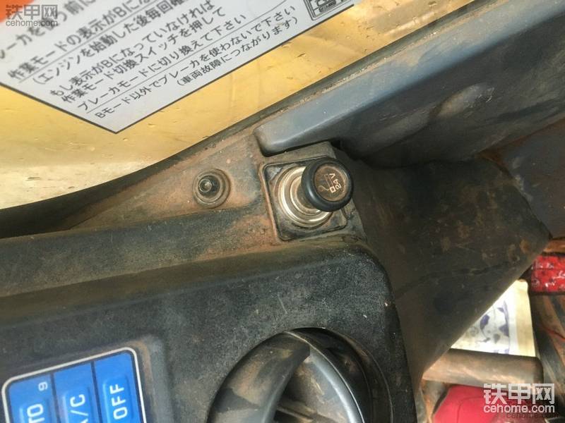

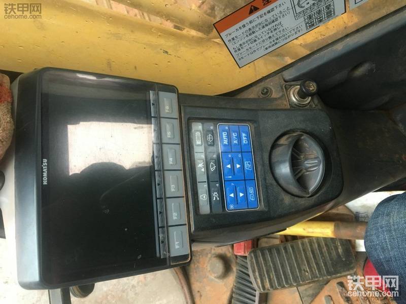

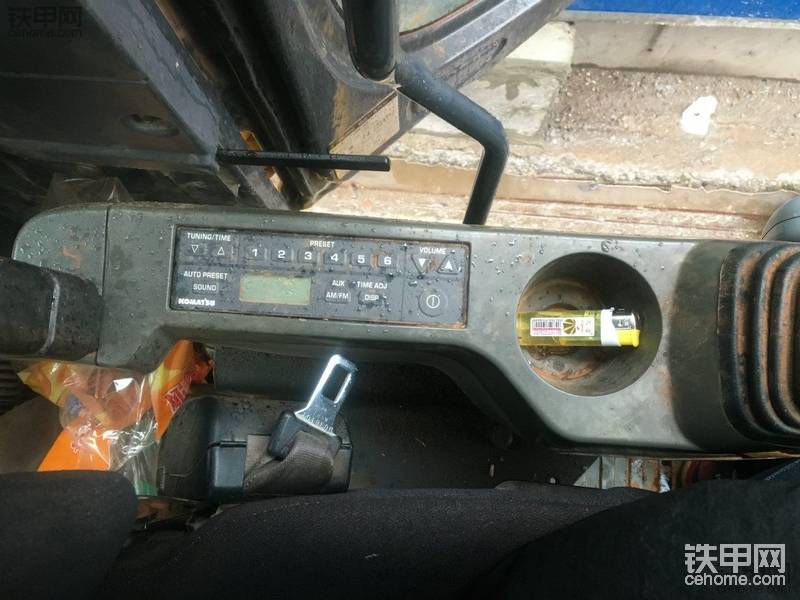

相对于日立200-3,我还是比较喜欢小松仪表,集成度要高一些,工作数据、空调、工作模式调整、行走模式等都在一起,觉得比较方便。另外点烟器的位置设置的也比较合理,充电比较方便,像是为驾驶员设计的,日立200-3的点烟器在后排却像是为徒弟设计的。
水杯架有两个,驾驶员和徒弟一人一个,不过驾驶员位置的水杯架没有日立的舒服,日立的是在仪表下边。
