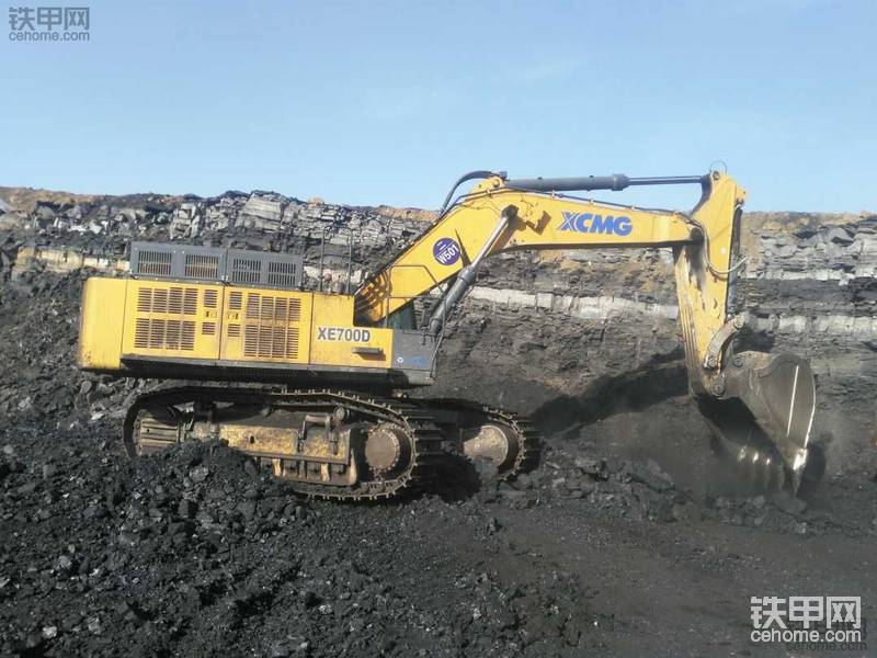

有人说国产挖掘机是垃圾,有人说买国产挖掘机不是为了赚钱,而是为了赔个倾家荡产,因为修的速度赶不上坏的速度,赚的钱都不够修车的钱!当一些人正在嘲笑国产挖掘机质量与销量时,国货不仅自强,而且强势席卷而来,徐工大型挖掘机销量远远超过卡特沃尔沃,三一485供不应求,国货强大的时代来了!

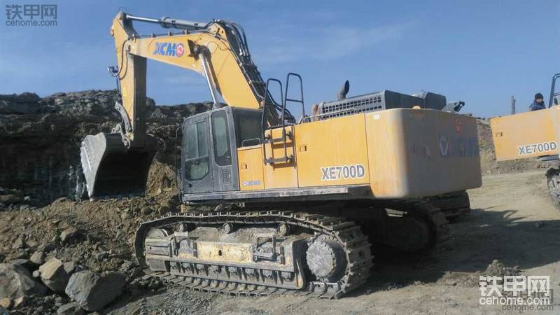

徐工D系列车为电喷系列,700D比较经典,比它大的还有900,3000,4000。外观上与卡特沃尔沃相比,没这些老牌挖掘机美观,它就像有两个翅膀,在机身两侧,其实就是人行走的护板。徐工有个优点,价格合适,升快,挖机旧了厂家回收!

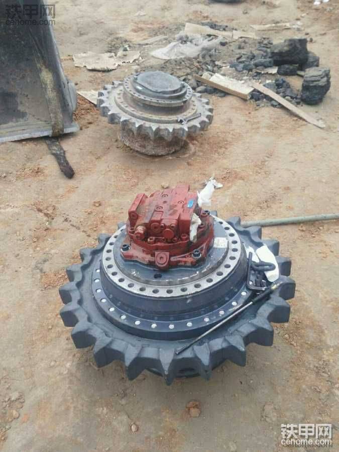

先讲它的不足,更换过两个行走减速机,更换过液压泵与全车液压油,更换过大臂总成,更换过水箱,更换过液压铁管!一年内维修了这么多内容,亏死了吧?沒有,沒花一分钱,厂家全管了,还出焊接费!大臂其实也沒什么问题,硬挖硬冻土,大臂油缸头上方开裂,想焊都能焊住,而且这硬冻土卡特700都挖不动,硬干损机子,为了按期完成工程硬挖。为了促进老客户再购机,想换大臂沒问题,换!

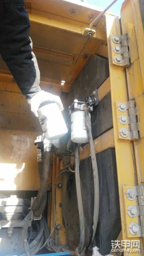

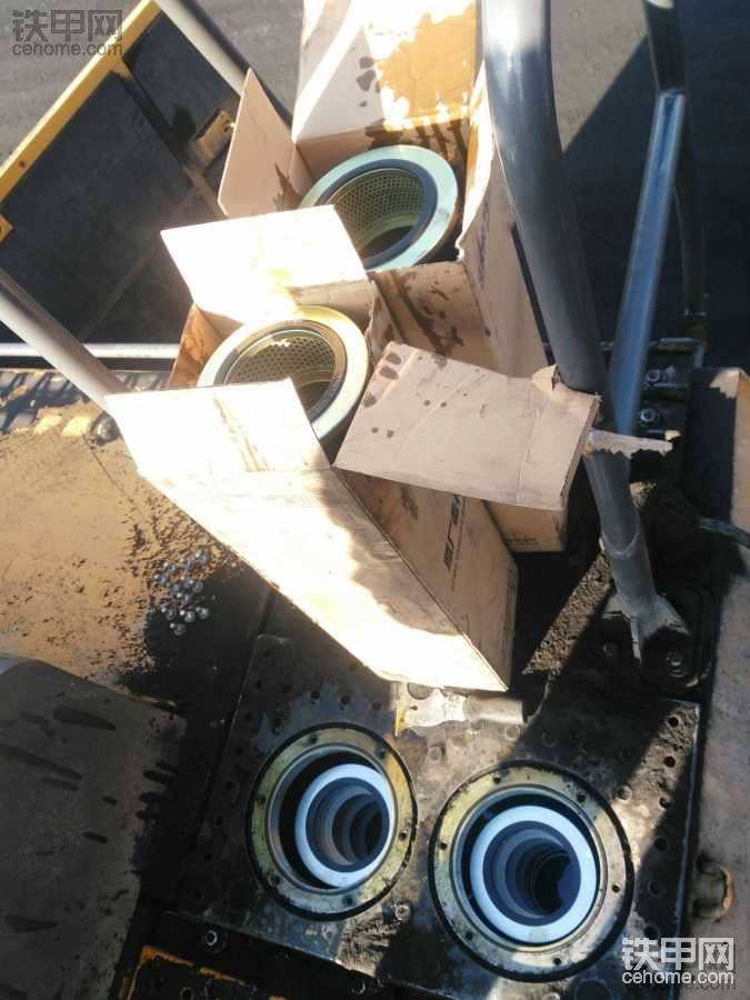

底板及盖板简装螺丝,第一螺丝多拆装繁琐,一个人还干不了,太重,托不起来。第二螺丝自动会掉!发动机盖板拆一次后变形,孔对不上。需提高螺丝与盖板质量,目标徐工要做到世界第一,这个问题肯定能解决!水位报警开关竟然不报警,无水位标准线,水箱加水口是套上去的,副水箱与水箱是一体的,这些细节有待改进。发动机机体柴油滤芯很难更换,需按到外部方便操作。技巧工作中更换水箱拉杆,太繁琐。保养时间让挖机自己报警,别做不做挖机一个样。回油滤芯盖太低,应凸出,这样.灰尘少进,不会堵螺丝孔。

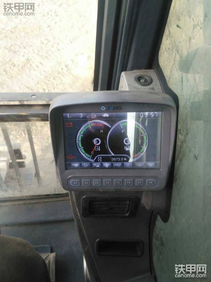

它的钥匙开关与驾驶室顶警报灯与沃尔沃的相似,学习的结果。显示屏也上档次,驾驶室后盖板螺丝有点多。发动机为康明斯原装的,经久耐用,至今沒动过!电气系统与液压系统沒出什么瑕疵!
