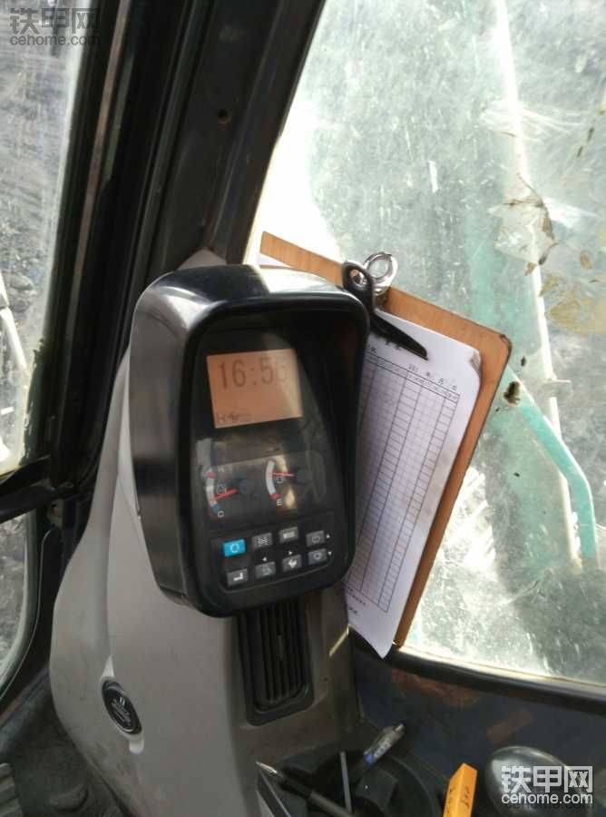

好车电路都比较讲究,神钢车就是这样的车!看它的显示屏,一到保养时间嘀嘀嘀的报警,一有故障码得请专业人士,时间长了,机主才能学会了。钥匙开关有OFF、ACC、ON、START四档,现代感较强。驾驶座后盖板设计合理,方便维修,电脑板出点小问题很好处理。还有一点很重要,驾驶室要干净,铺地毯,驾驶员师傅上车换鞋,可保空调系统一万小时不动,这方面湖北人的做得非常好!

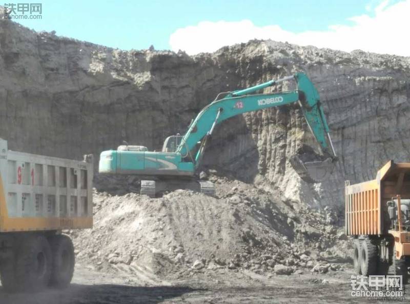

挖土方,神钢无人能及,既省油又快,无论是矿山上干活还是基建都是不错的选择,你值得拥!
