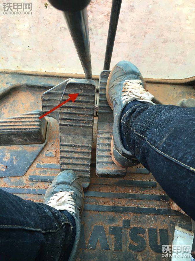

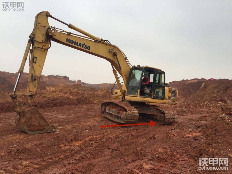

前两天叫徒弟把机器开到某个地方去,我要下车开车,于是我就徒步走到到车前,等了好久也没看徒弟过来,我走过去看看什么原因,结果是因为转向会转,有一边履带旁边有比较硬的石头,直接踩行走板转转不动,撑起来转又把旋转杆转反,导致一直在原地不能动,可把我气的,学了两三个月连这个动作都没掌握,于是我又重新认真的教一遍,想到有好多的新手可能也会遇到这个问题,因此我就拍照发帖,送给正处于新手阶段不会这种操作的你,我尽量讲详细一点,虽然操作很简单,但是对于不会的人来讲就是很难的。我不知道我说的对不对,转向的方法好像是三种,一种是单边履带转型,这种一般在平地上使用且转向速度慢,第二种是双边履带转型,一正一反的踩履带操作板使履带一边向前进方向旋转一边向后退方向旋转达到转型的目的,这种方法同样也是在平地上使用较多,速度比单边履带转向要快,第三种就是支撑转向,用臂将机器前面顶起来,再踩履带板,再操作选择杆,达到转向目的,这种方法基本适用任何地形。好的,下面来详细讲一下一、单边行走转向忘记拍图片了,口诉一下,这个很简单,唯一的一点是要搞清楚的是你的挖机行走控制板是不是向前踩挖机就是向前走,如果是这样那么要向右转向的话就向前踩左边到踏板就行,如果想向左转向就向前踩;右边的踏板;那如果是挖机的行进方向是反的,比如你要向后踩行走板挖机才向前走的情况下,如果要向左转向怎么办呢,其实还是踩右边的踏板,不同的是这个时候是向后踩,这样说好像很复杂的样子,总结一下就是,不管挖机是前进方向前进还是后退方向前进,如果要向某一反向转向,就松掉相同方向的踏板,踩另外一边的踏板就可以了。二、双边履带转向,这个也是要住挖机的行走方向,操作方法以挖机前进方向与控制踏板前进方向一致为例,如果要向左边转向,那么左边踩后退踏板,右边踩前进踏板;如果前进方向相反则踏板也相反踩就OK了。

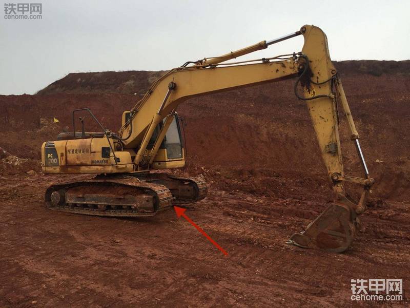

三、支撑转向,这种操作方法是结合第二种方法来操作的,比第二种方法多了支撑动作和旋转动作。首先将机的机身与履带对平,再将机器前履带撑起来,具体撑多少要根据地面的情况来定,平地稍微撑起来一点就行,如果履带旁边有土包以及石头等障碍物,那就要将履带高于障碍物。

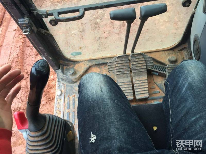

撑起之后就操控踏板及旋转杆进行转向,先看下无操作动作的情况,方便对比

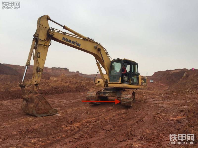

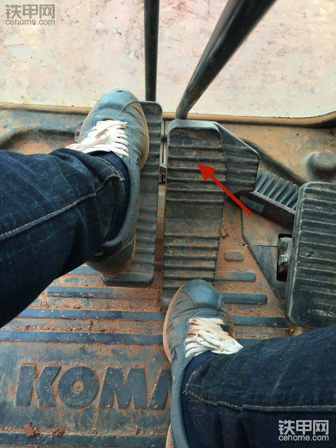

以踏板向前踩为前进方向为例,如果向右转向为例,左边行走踏板向前踩,右边向后踩,旋转杆向后拉,使双边履带整体向右转。如果要向左边转向,操作动作则相反。
这里讲一下为什么旋转杆向后拉,大家都知道正常情况下,我们旋转杆向前是使机身向右转,向后则是向左转,因为这个时候的反向受力点在底盘上,如果机身不动,让底盘动就是相反的。放两张向左转向的外部图片
