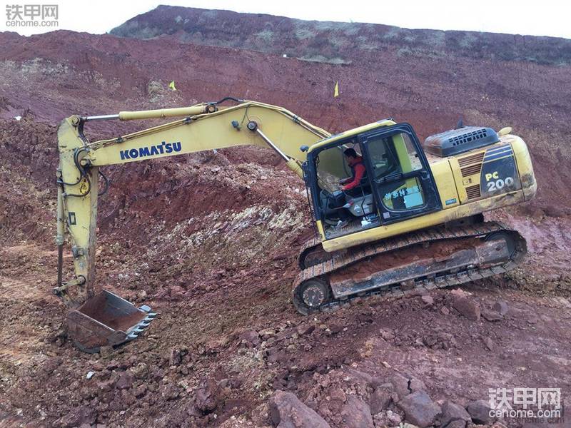

上一篇给大家讲了上坡《送给新手,关于上下坡的方法(上坡篇)》,现在来讲下坡,下坡相对来说操作稍微简单一点,但是危险系数可不比上坡小多少,就我的从业经历以及所看过的事故视频来说,我没见过上坡翻车的,但我见过下坡翻车的,我当时分析可能和司机的心态有关系,因为下坡操作确实要简单一些,可能就是因为这点,在心里上可能有所放松,太大意才出的意外,所有我劝新手朋友们,不管是上坡还是下坡,不能掉以轻心,时刻考虑安全问题。下坡之前和上坡一样,把坡面弄成一个斜面,弄平整,切忌一边高一边低

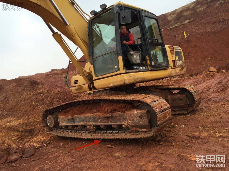

上下坡之前清洗一下履带再走,防止途中卡死履带

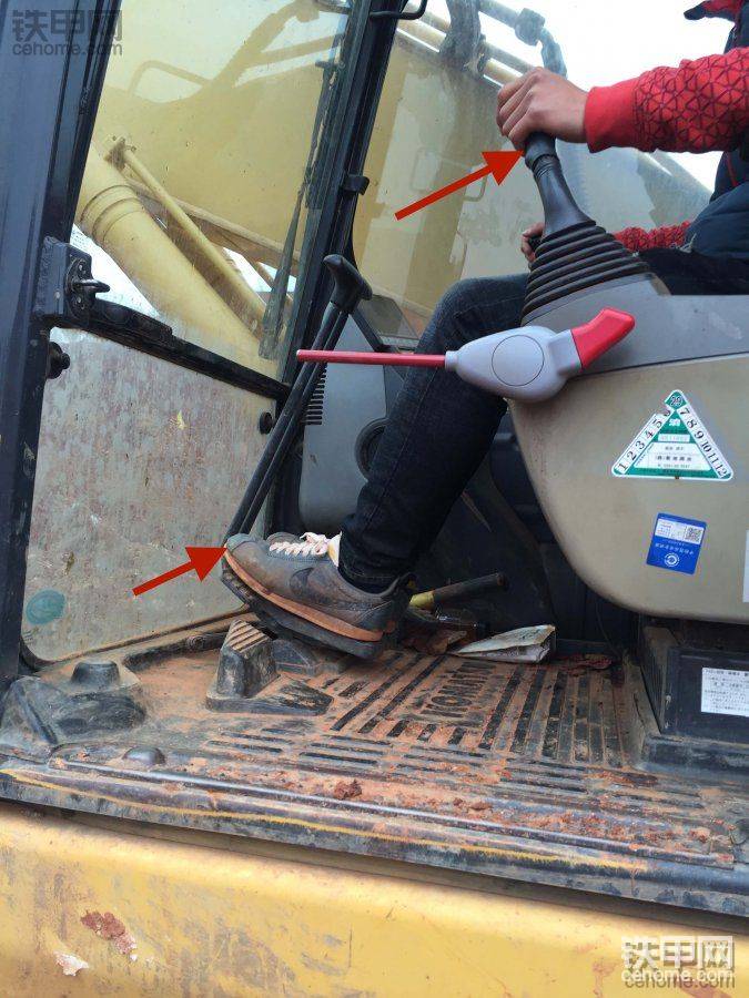

切忌不要用手去推行走杆,手放在操纵杆上,随时处理情况,我见过有学徒下坡的时候脚是踩在行走踏板上,可是他的手是扶在前挡玻璃左右的两根柱子上,太危险了

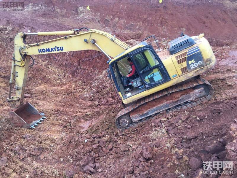

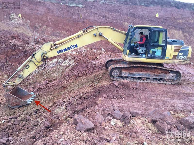

同样的是把臂伸最远,但是这次不是用挖斗插进土里,而是用斗背着地,起一个支撑作用

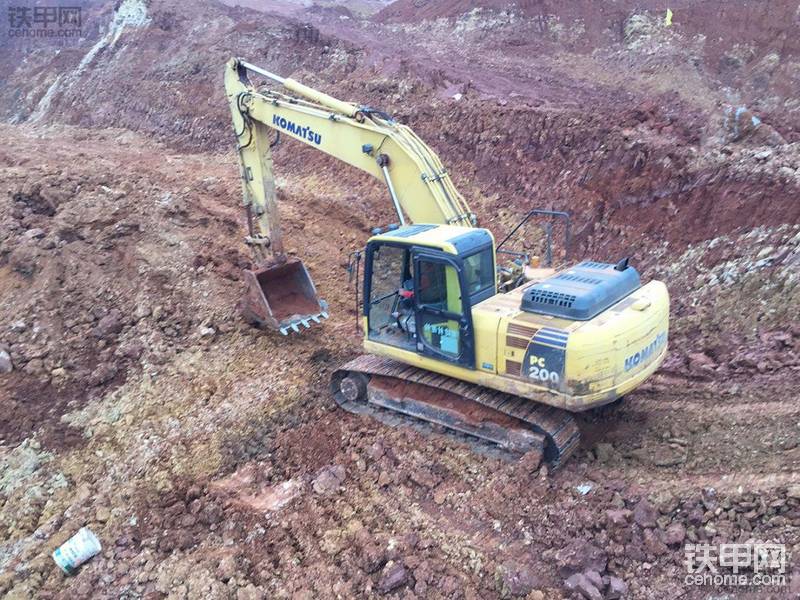

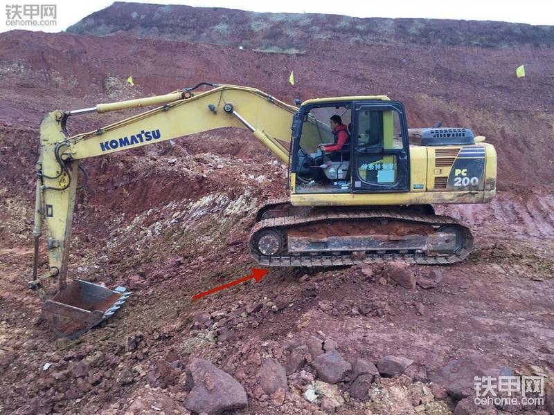

一边走一边收中臂,履带中间位置过了坡顶的时候就把大臂慢慢提起了把机器降下来与坡面平行

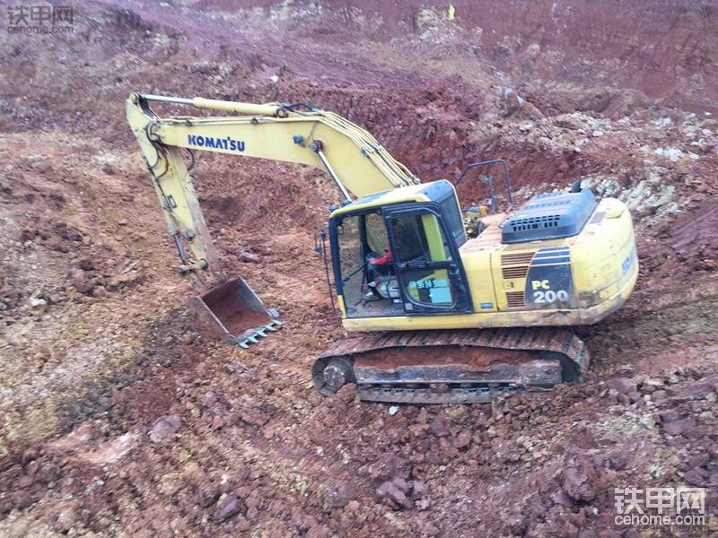

行驶途中根据中臂的收拢角度,以及挖斗距离挖机的位置来决定再次把臂伸最远支撑的时机,我一般是中臂45度的时候再伸,或者直接不伸直接走

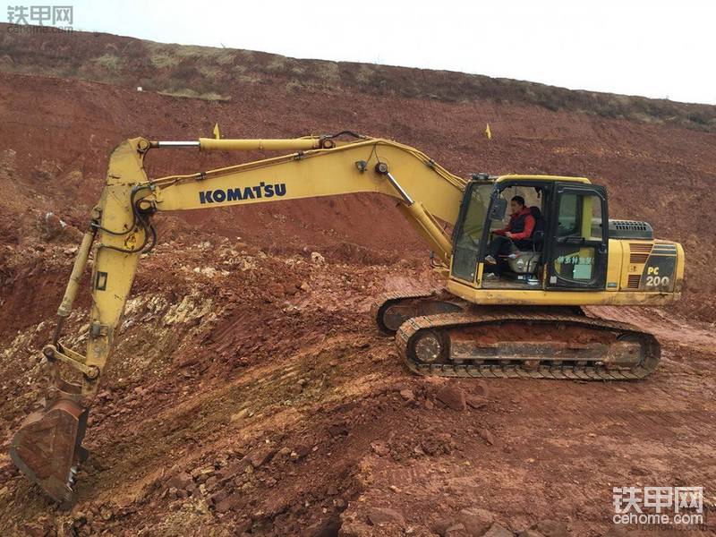

ok搞定,下来了,是不是感觉很简单
