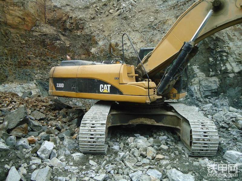

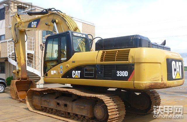

在施工中的挖掘机常会遇到故障问题,实在很让人心烦!下面我们就来一起分享一下,卡特330D,进口的,老是憋车,不够油吃,一受力机头声就沉下去,放开就哄的一声,中午特别厉害故障问题的维修办法,希望可以为你带来实质性的帮助.
      首先我们仔细检查一下缸套和活塞有没有拉伤,这是因为缸套和活塞拉伤严重或磨损过大,还有活塞环结胶造成摩擦损失过大,导致发动机自身的机械损失就变大了,这时压缩比就会变小,燃烧不充分或者着火困难,下充气变大出现严重漏气.那么我们则需要更换活塞环,缸套和活塞.
  接着我们在看一下润滑系统觉冷却有没有出现问题.由于挖掘机的柴油机太热,冷却或润滑系统有故障造成,这种状况会引起油温和水温太高,就会引起活塞环卡死或拉缸现象.如果柴油机排气的温度变高,需要检查散热器,冷却器和清除水垢.
  空气滤清器不干净,也会导致挖掘机憋车故障.当空气滤清器不够干净时,也会引发阻力增加,这时空气流量就会变小,充气效率下降,造成发动机的动力不够.那我们需要根据要求清除纸质滤芯上的灰尘或清洗柴油空气滤清器的芯子,根据情况需要我们也可以更换滤芯,确保挖掘机憋车故障得到有效排除.
         以上就是卡特330老是憋车的解决办法,希望对大家有帮助,不喜勿喷!!!!!!!!!
