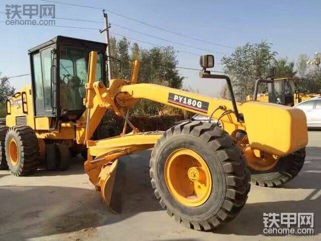

这台平地机是我在2012年买来的二手机子,买来就是我自己开,因为招平地机司机成本太高了。这台机子经常修路用,什么都好就是后桥容易出毛病。这一次也不例外。首先我不是一个修理工,但我已经亲身经历了平地机后桥的维修好几次,这次累趴我了,如果在维修上说的不好的地方,还请老铁们多多指导,并提出宝贵的意见。
去年八月份在工地上干活,干的正起劲的时候,忽然听到后有吱~吱~吱……连续不断的响声,赶紧停车下去,没发现有漏油和掉落部件呀!于是找到了工地的压路机师傅来驾驶,我在下面听,确认就在后桥内异响声很大,看到轮胎也根着一颤一颤抖动。

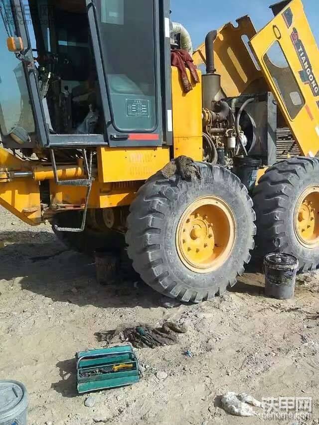

话不多说工地要求尽快就地修复起来工作,不能耽误太久,我联系了修理工决定连夜修好。在等待修理工中,我将后桥和平衡箱的油放了出来,先爬到车下拿两个桶,把油放入桶里,再把平衡箱两侧的油有放入桶中,最后把所有的放油螺丝都宁上了。将放放出来的油都归到一个不碍事的地方上。因为夜里还要修车,所以场地都的宽敞点,免得看不到。
此时太阳也快落下去了,修理工也到了工地,我们一起吃了晚饭,开始拆解后桥了,当然工作灯只能把大灯拆下来接到电瓶上代替了。我在边帮着干边在脑子里记着。一 拆掉刹车软管,在平衡箱与车架处的接头。二 拆掉平衡箱与车架连接螺丝,一边4个,共8个。三 拆下变速器与后桥连接的传动轴。四 叫来吊车将车架吊起,我们使劲的推出后桥总成。五 将修理工带来的木块垫在车架下面,收起吊车。

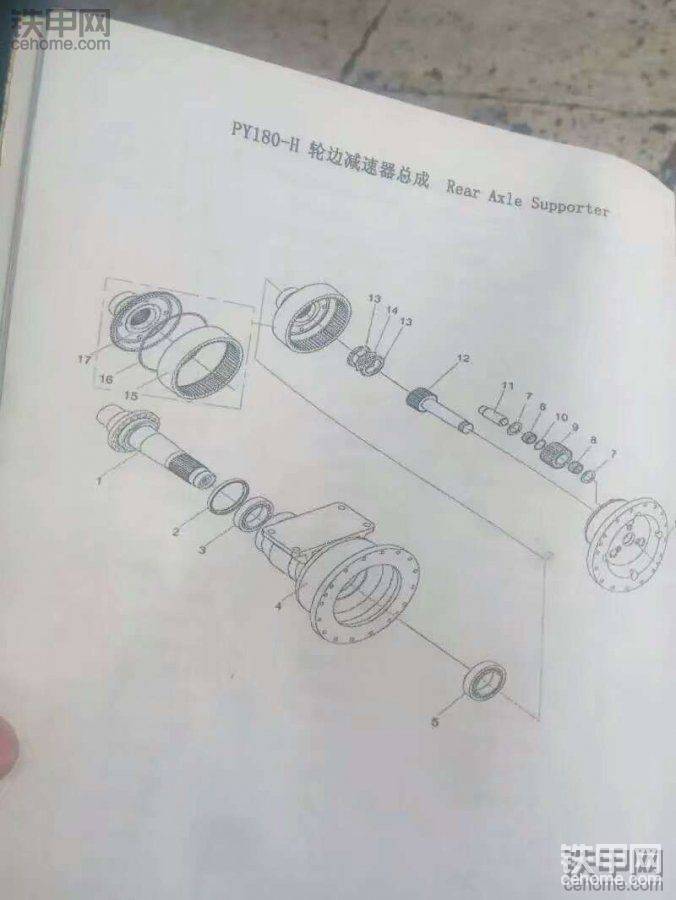

修理工们自己带来的气泵并用风炮一会就将后桥分解开了,也找到了了发出异响的轴承了,轴承滚珠洒落一地时,看着我的心也碎了。装轴承那叫一个快,紧螺丝用风炮更加快,一会就组装好了后桥。叫来了吊车,吊起车架把组装好的后桥总成推了进去,按上面讲的步骤反须装了起来,这时已经凌晨5点了,,我累的很,爬驾驶室里睡了一会,马上天亮还要干活。就这样一夜累趴了我,最后总算是修好了后桥。
