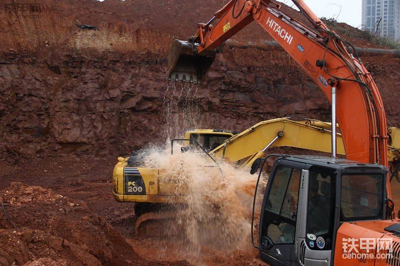

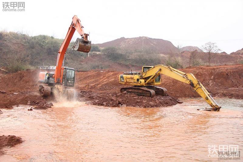

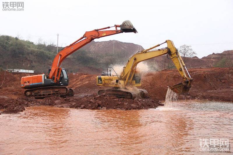

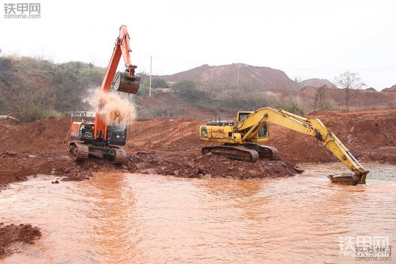

进入假期,停放挖掘应该注意的问题你知道吗快过年了,大部分工地都开始也放假了,我们也不例外,想着我们的兄弟辛苦了一年,给他洗个澡再找个地方让他休息吧,在工地上没有高压水枪等清洗设备,只有找个有水的地方自己给自己冲了,虽然达不到理想的效果,这样冲一下还是可以的,总比不洗强,好了,先上图看看冲洗的画面,后来再来聊聊停放应该注意的问题。先自己给自己冲

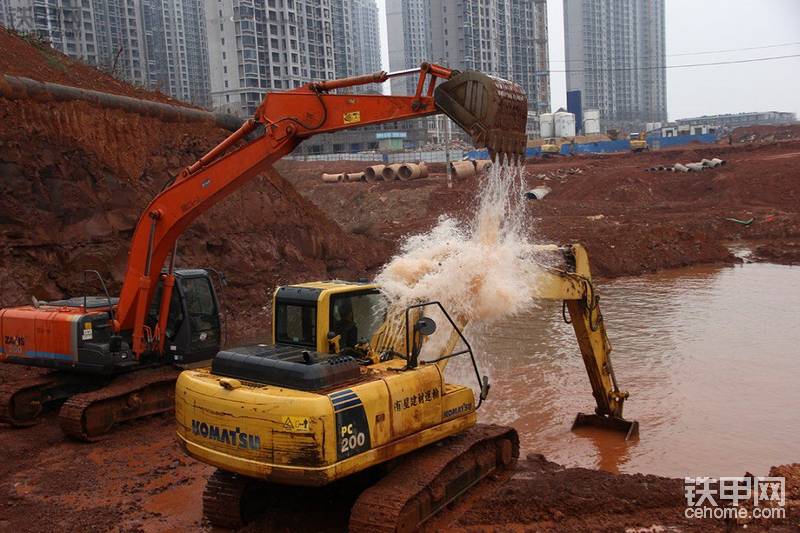

老铁,我先给你搓背,小保健哦
再给你冲下手臂

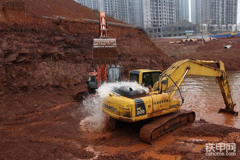

不要害羞,给你冲屁股

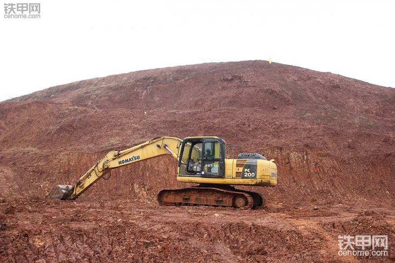

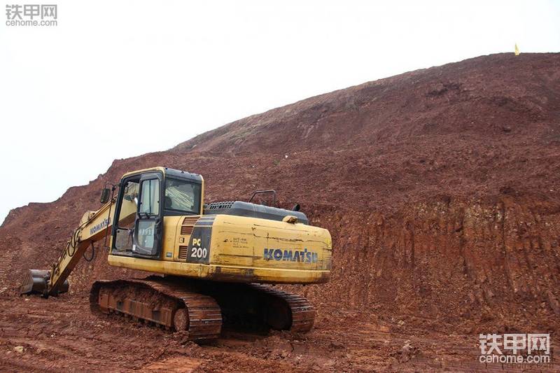

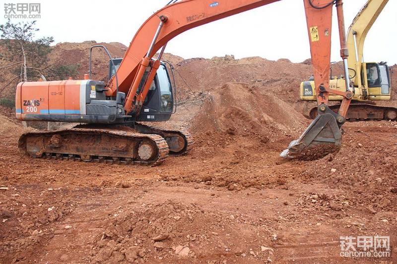

提醒一下各位朋友,这种冲水的时候要注意挖斗里的土先弄干净,再有就是下斗舀水的时候不要下的太深避免泥巴以及小石子进到斗里,到时候只会越洗越脏了。好了,下面来说下关于挖机停放的问题首先,要找一个周围没有高的山体,应该找一个空旷的地方且地面比较硬,我见过我们本地一台360,清淤之后没听到硬的路面上,一场雨下来半个机身在泥巴里面。像下面这种情况肯定是不行的,万一山体滑坡机器就被埋了

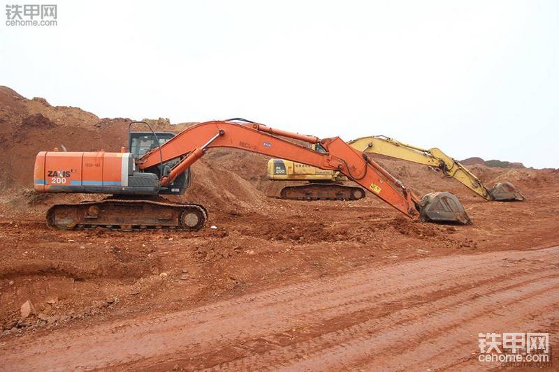

找到了周围无高山坡,无塌方风险,路面较硬的地方之后,再讲地面整平一下停放

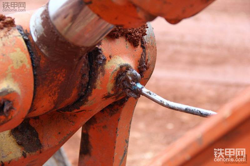

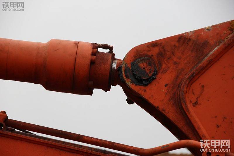

然后全车打黄油,防止下雨里面积水生锈

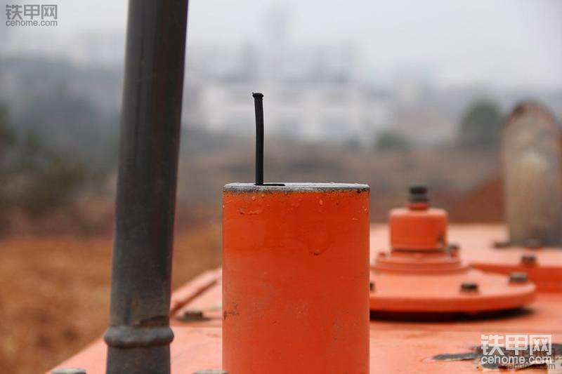

加满油,加满油的作用是为了防止油箱生锈,当然如果你们当地偷油的比较厉害,那你就不要加了,比较一箱油两千呢

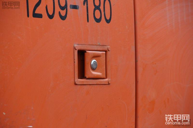

凡是带锁的地方全部锁上

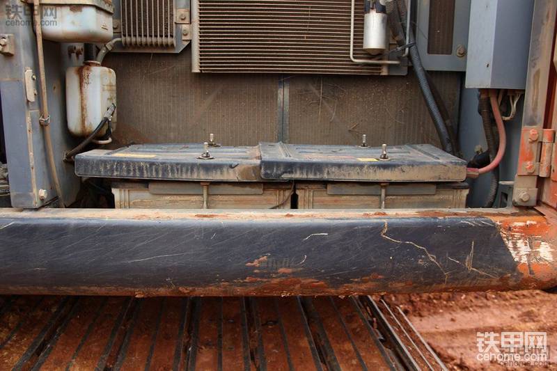

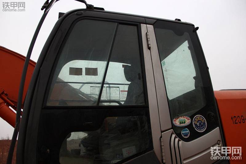

如果有电源总开关的机器应该把总开关关掉,而我这个找了好久不知道总开关在哪里,最后就没关
