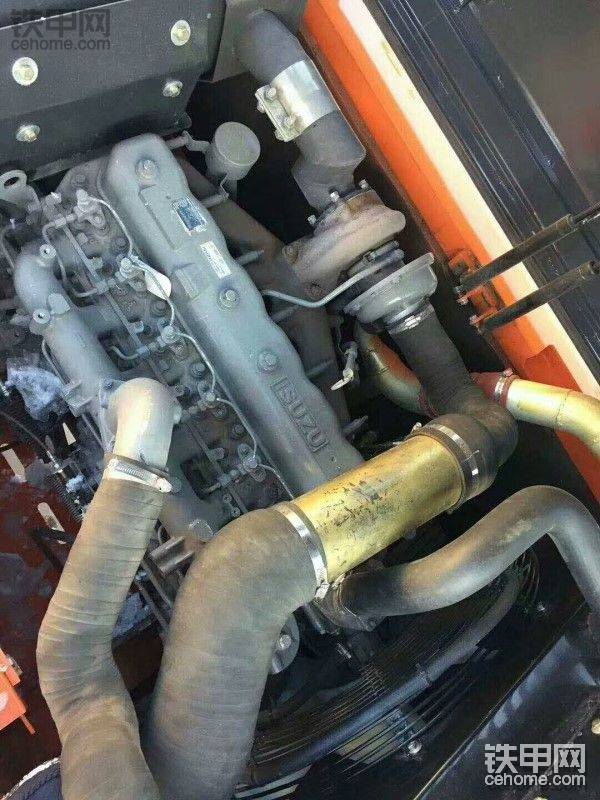

年底快到了,很多挖友们都“趴窝过年”去了,但如果你的挖机长期闲置状态,那是不是就完全撒手不管你?那可太对不起你的“二老婆”啦!今天就跟大家说说闲置挖机如何保养?又有哪些事项需要注意:(一)闲置挖掘机的发动机保养
1、记住要放掉发动机内的冷却水。
2、更换发动机油,新机油通常呈中性,不会腐蚀发动机的金属机件。
3、记住燃油箱加满柴油,避免燃油箱生锈,如条件允许还应加入防腐剂。
4、停机阶段最好每月启动一次发动机,做短时间的操作。
5、闲置挖机启动前应注满冷却水,结束时应放尽冷却水。

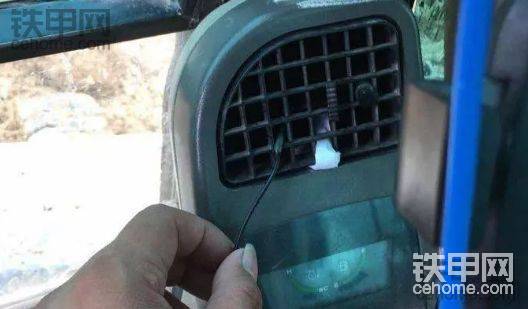

挖掘机闲置的时间长了,难免会产生灰尘,所以为了你的挖机着想,要定时的对机身和驾驶室进行清洁。(五)空调也要进行保养
空调除了夏季,多数时间处于不使用状态,在空调闲置时更要进行检查,最好应该每月保证操作空调器3至5分钟时间,防止长时间不用出现故障。不要认为挖机没活干,就可以置之不理,也要进行保养因为保养对于挖掘机来说至关重要直接影响着机器的的使用寿命。
