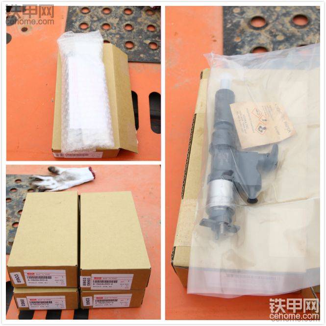

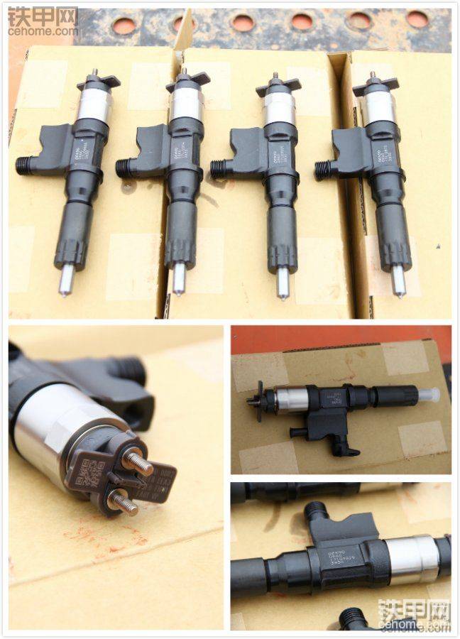

大家好,我说金常朴,接上一篇喷油嘴拆除篇《多图详拍!! 实拍机器换喷油嘴(上)——拆喷油嘴》今天来分享一下安装篇2月9日,农历腊月二十四,南方小年,今天继续来说下换喷油嘴的事情,昨天是把喷油嘴拆下来了,经检测4个喷油嘴坏了3个,晚上调货无果只有等第二天了。早上修理工给我打电话说喷油嘴拿到了,准备去工地安装,约好时间地点一起去工地,ok,直接进入主题来一组喷油嘴开箱图,去了我好几k呢

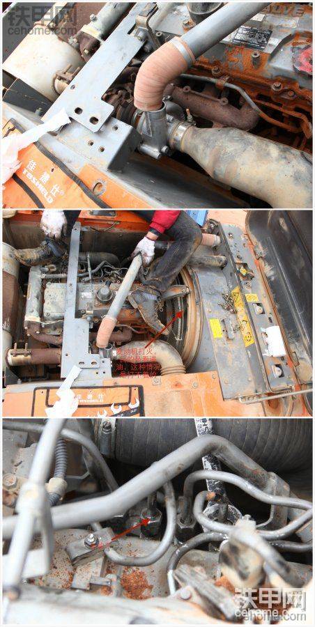

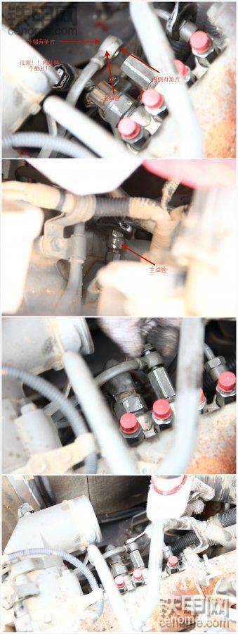

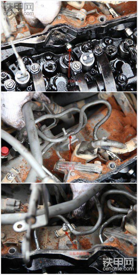

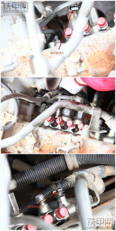

安装供油轨总成,总成有四个固定螺丝,上面两个母头,下面两个公头,总成上面有感应器,回油管,主共油管以及四根供油管等

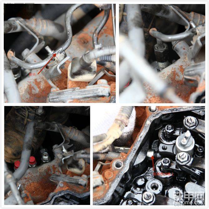

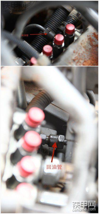

安装回油管,
安装主供油管,注意主油管内外有两个垫片

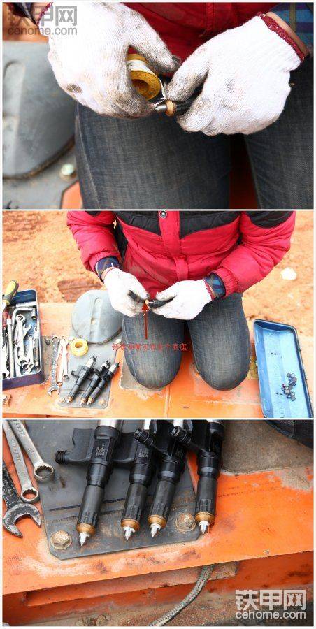

将喷油嘴缠生料带,修理工说这样做的目的是防止漏油

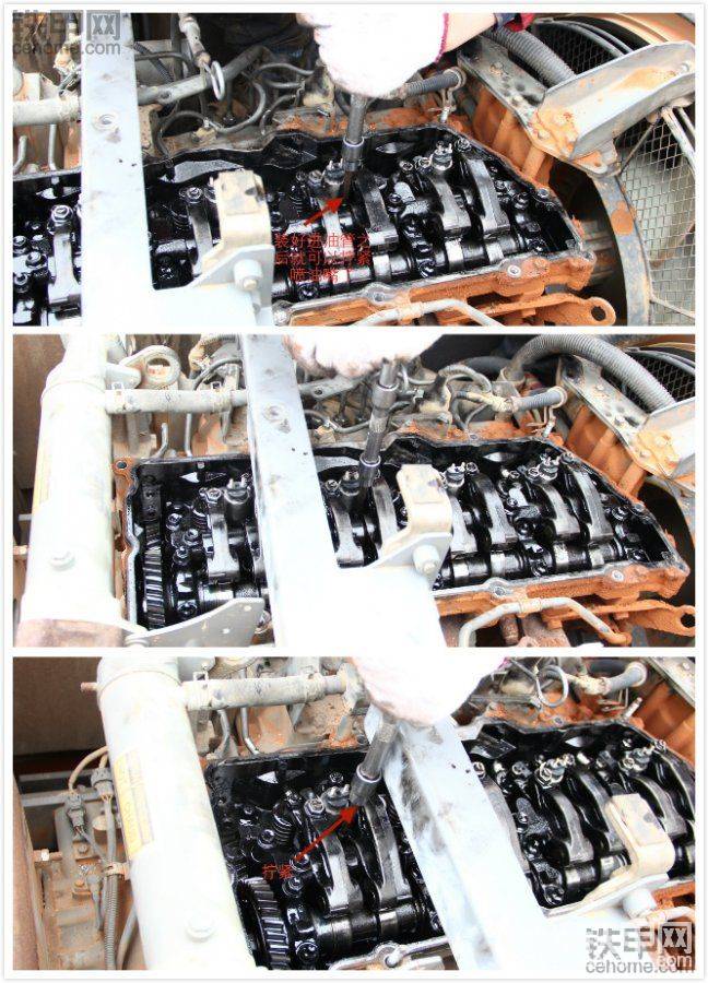

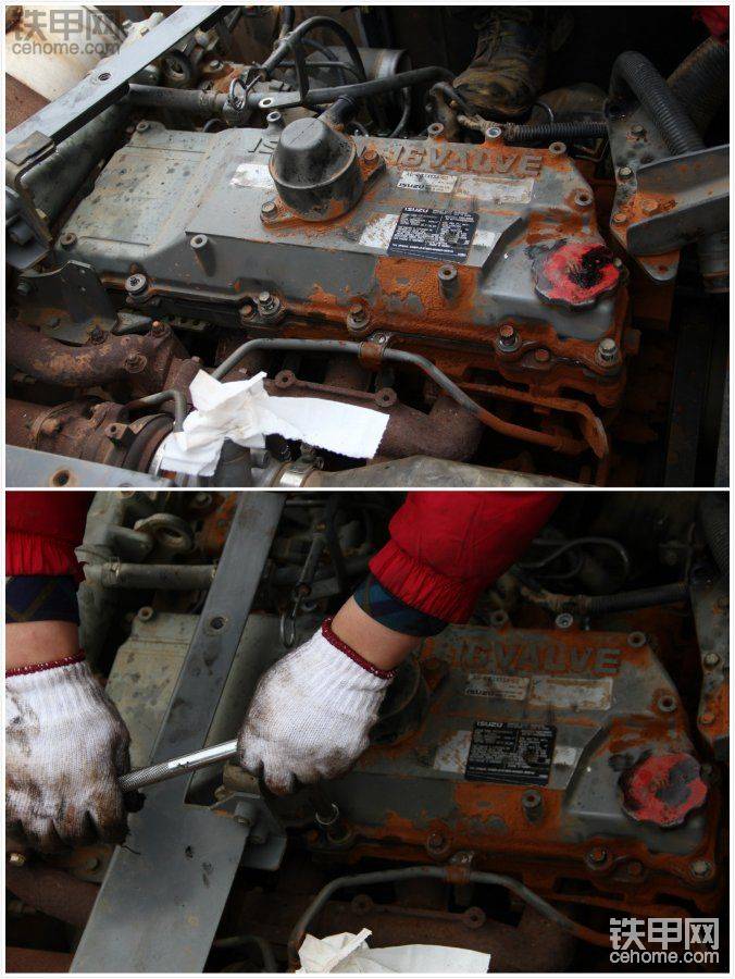

清洗喷油嘴安装位置,用清洗剂清洗之后再用抹布搅一下,里面好多积炭,照片没拍到

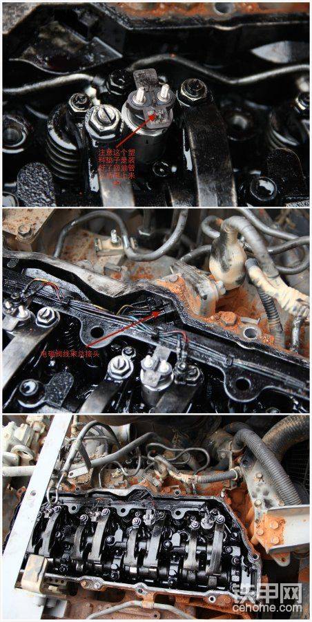

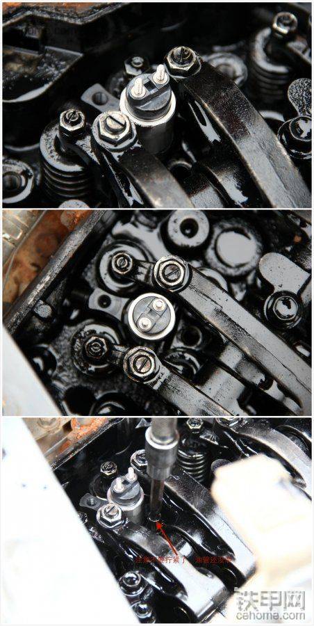

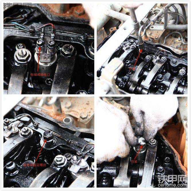

安装喷油嘴,注意,这个时候螺丝不要拧紧,稍微带一下就可以,油管还没装

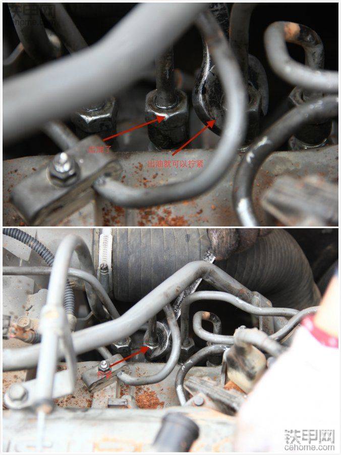

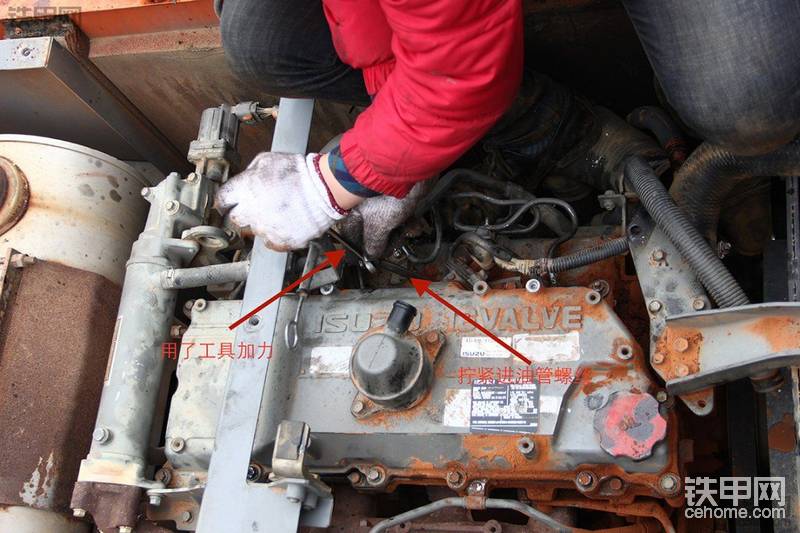

安装进油管,也是不用拧紧螺丝

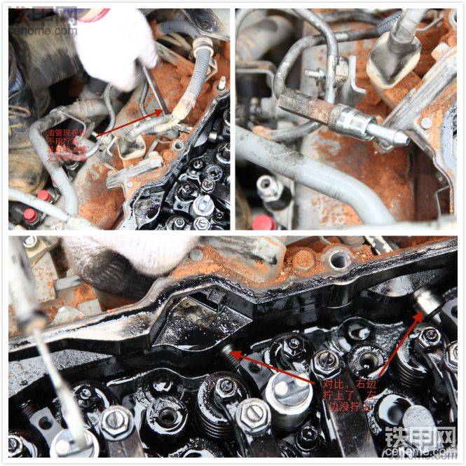

供油管各接口对到喷油嘴之后就可以拧紧喷油嘴固定螺丝了

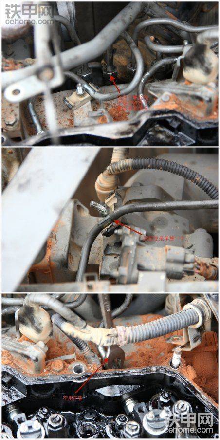

安装缸内回油管,这个可以直接拧紧
安装电磁阀线束架及各接头且直接拧紧固定螺丝

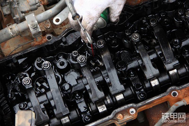

安装缸盖

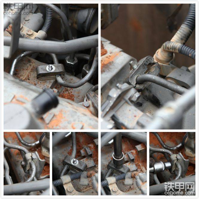

拧紧供油管螺丝
拧紧供油管固定夹

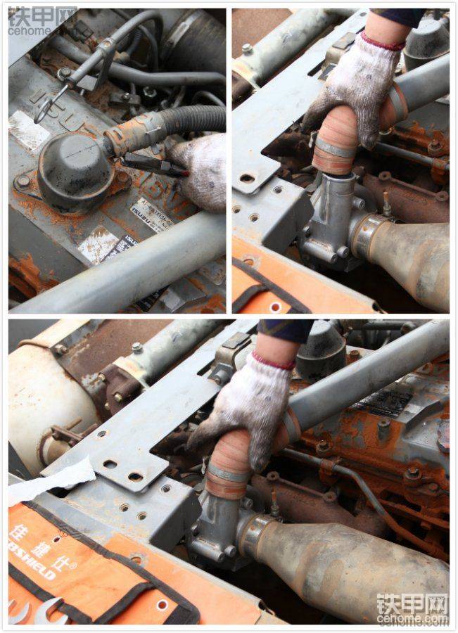

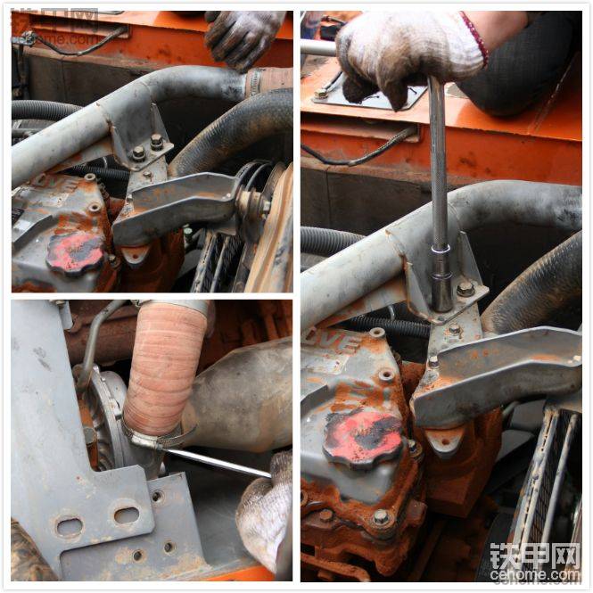

安装进气管

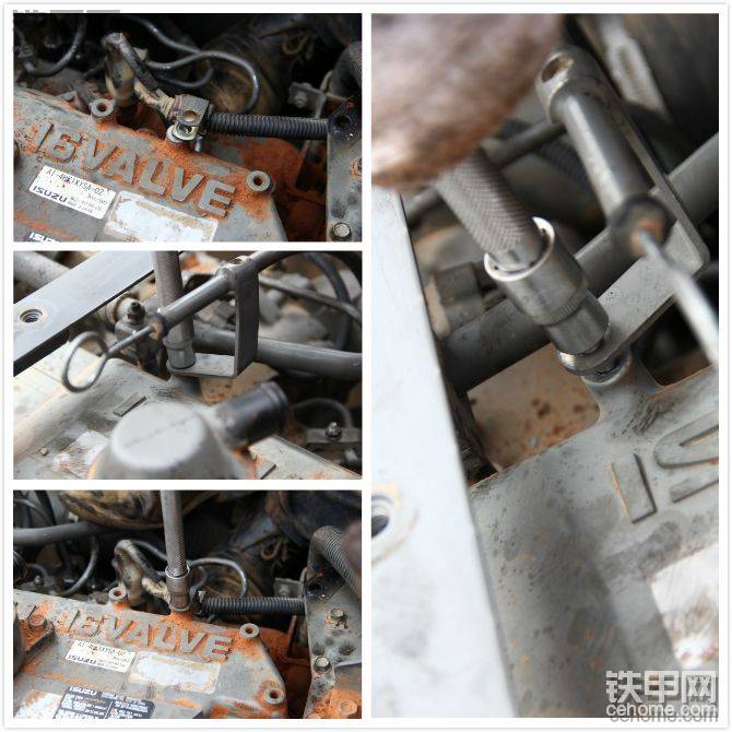

安装机油尺固定架,线束架

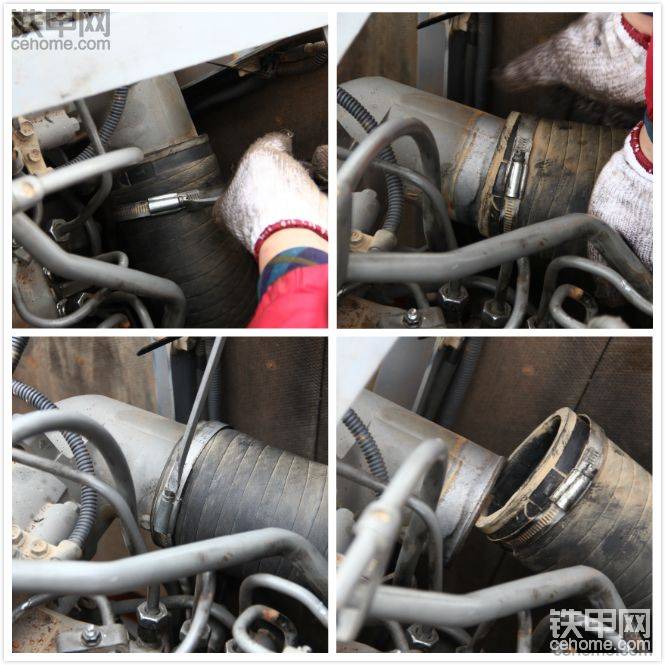

安装涡轮增压管,准备启动

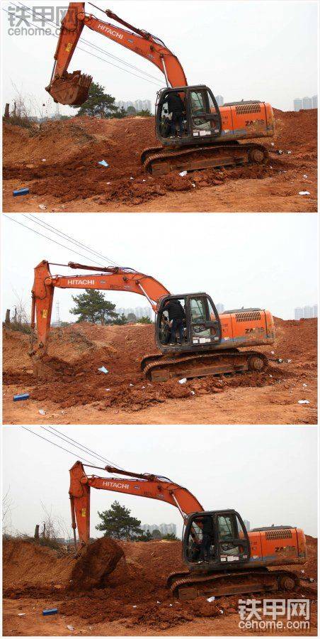

试机,搞定,提臂有力,供油正常,感觉回到了巅峰状态
