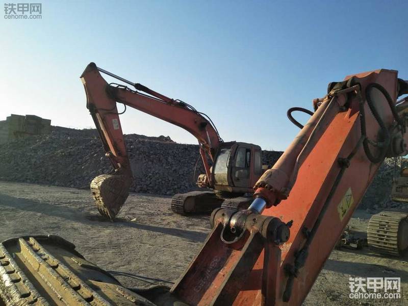

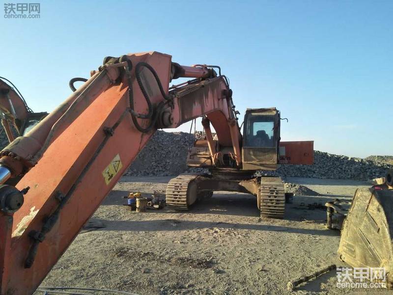

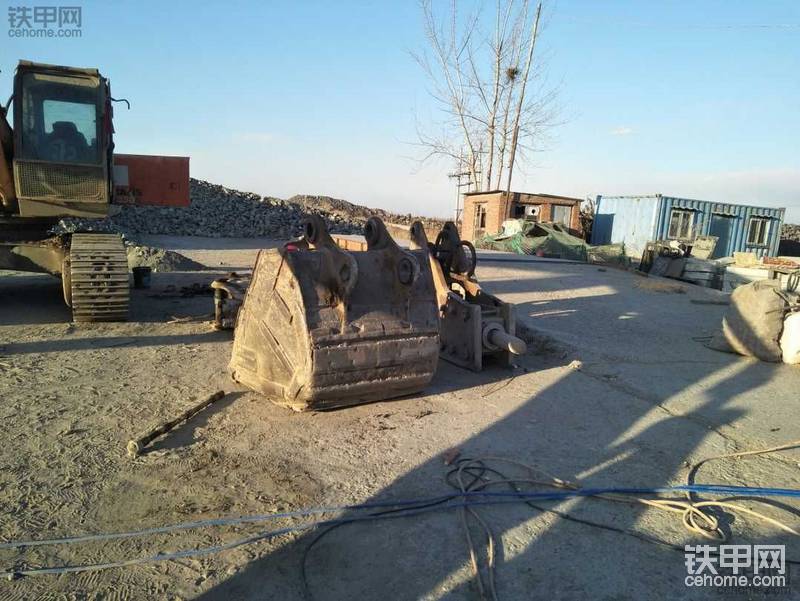

由于车回到家又挖了一个月的水料,在水里挖沙石料,感觉斗轴的活动量有点大,车到家就把铲斗摘掉了。原来是两根斗轴的轴套都磨损的厉害,斗轴也磨损了,于是就找来了修理工把轴套给换了,又换了两根斗轴。铲斗的轴孔也有点大了,没办法只有镗孔下套子了,修理工忙了一天就弄完了,也把套子下好了。

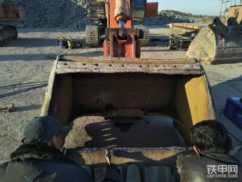

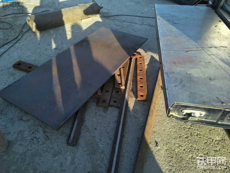

铲斗的铲底有些太薄了,买了铁板和铁路上用的道轨夹板,找了焊工给加固了一天也搞定了。

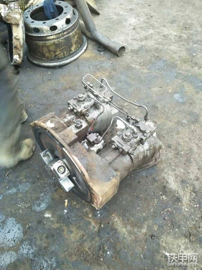

自己更换了液压油、机油和全车的滤芯、回转马达的齿轮油,还有行走马达的齿轮油也换了。就在换液压泵上先导泵的齿轮油时发现液压泵和发动机的连接盘下面的圆孔里有油会滴出来,仔细看看滴出来的油不是机油,应该是齿轮油,马上又找了个专修液压系统的一位老师傅来给修理,幸好没啥大事,就是先导泵的齿轮箱的油封有点老化才会导致的滴油。更换了油封就没事了。
