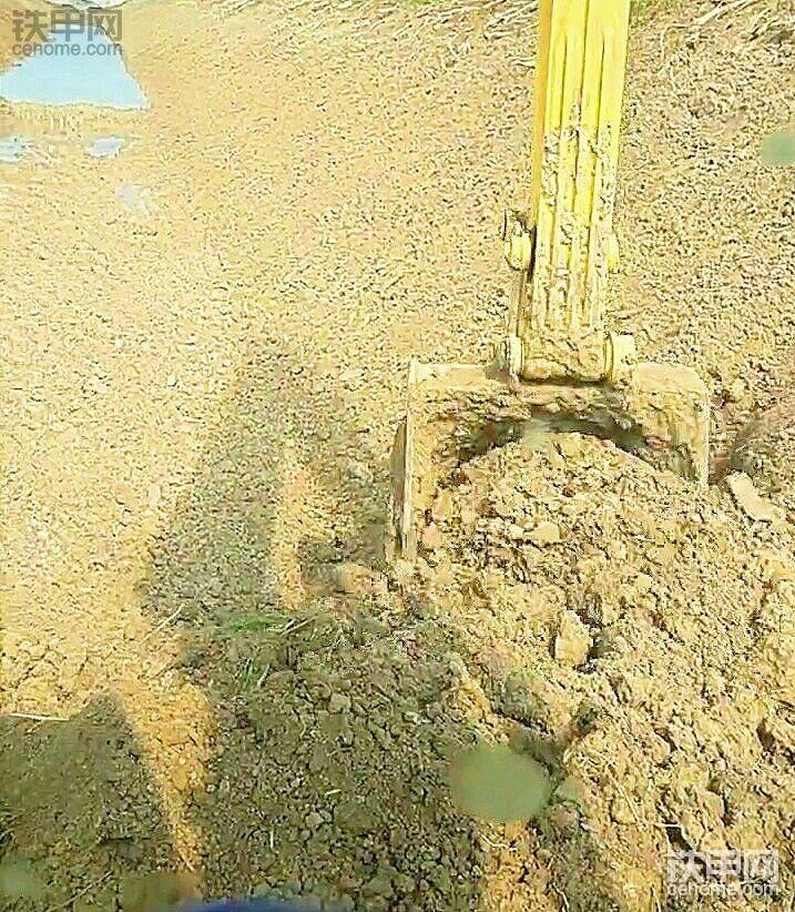

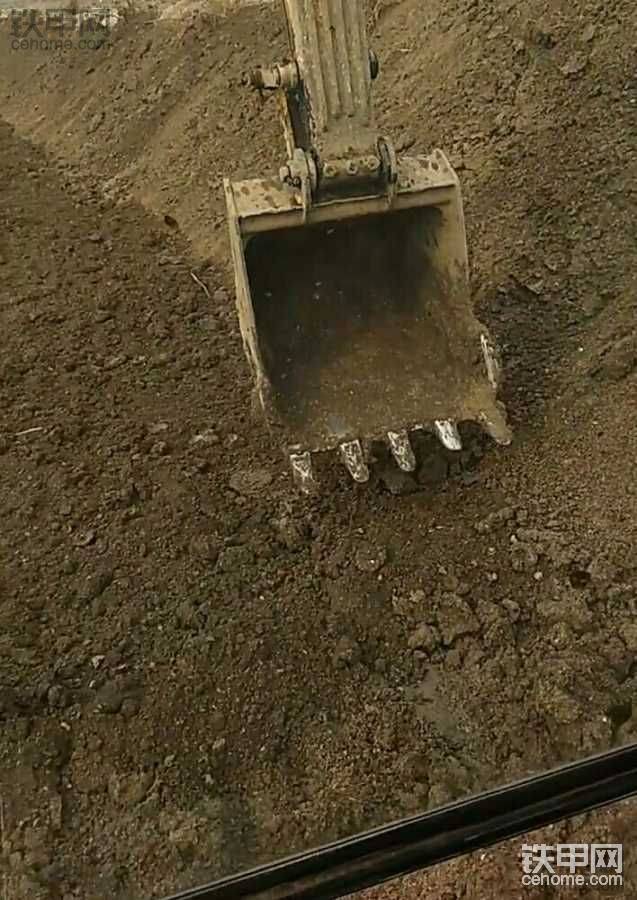

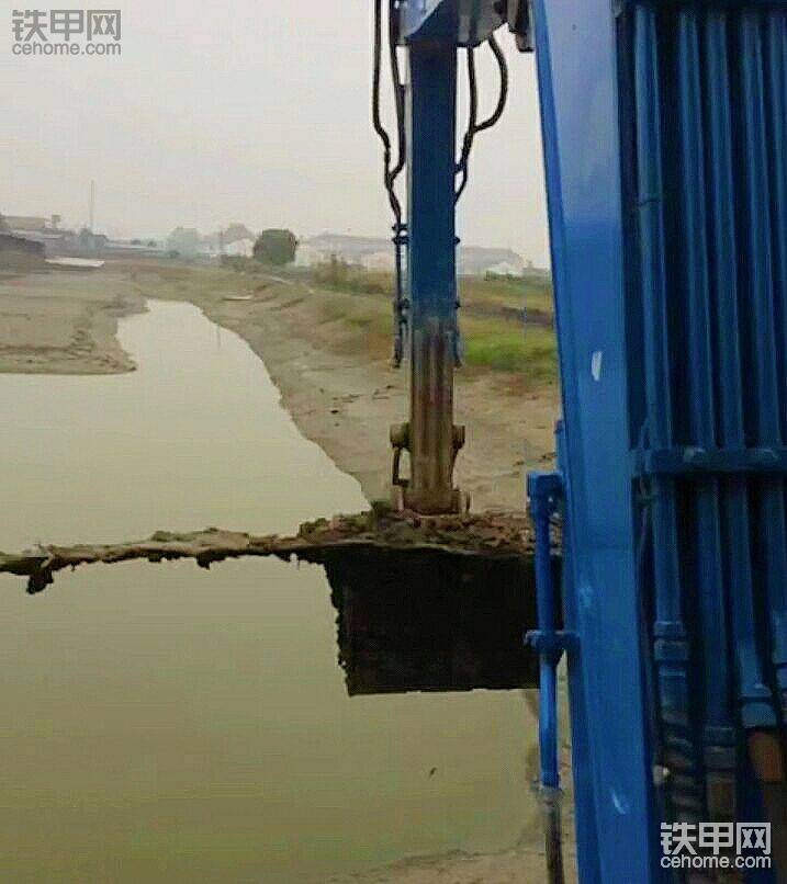

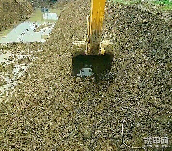

换了大车以后师傅觉得有点力不从心了,就交给我一些刷坡的方法:要1:2刷坡,并注意跟行走配合,注意导向轮在前,驱动齿在后面,一定要做到一心一意的干,不然刷完就会显得参差不齐,还告诉我口诀"稳,准"斗子找准位置后迅速下大臂。
我第一次刷时,就感觉斗子找不准位置,师傅告诉我静下心来慢慢刷。后来工地负责人找师傅去装车,师傅让我去并告诉我装车比刷坡好干,装车要"快,轻,平"开斗子时一定要轻,力气过大容易把渣土车砸坏,装满一车后用斗子底部平一下上层渣土,我有一次掐表看了一下,装一车20方的土,大约需要5-6分钟。装车时,挖掘机和渣土车的占位很重要。
