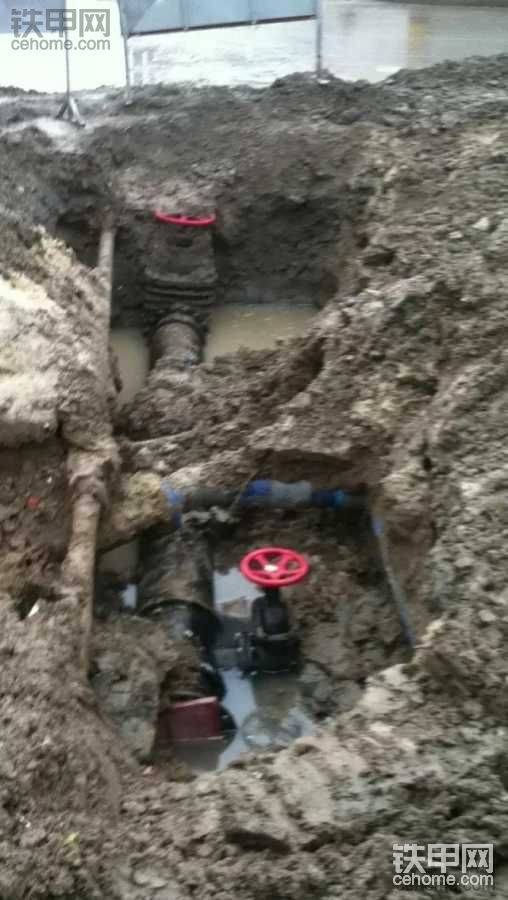

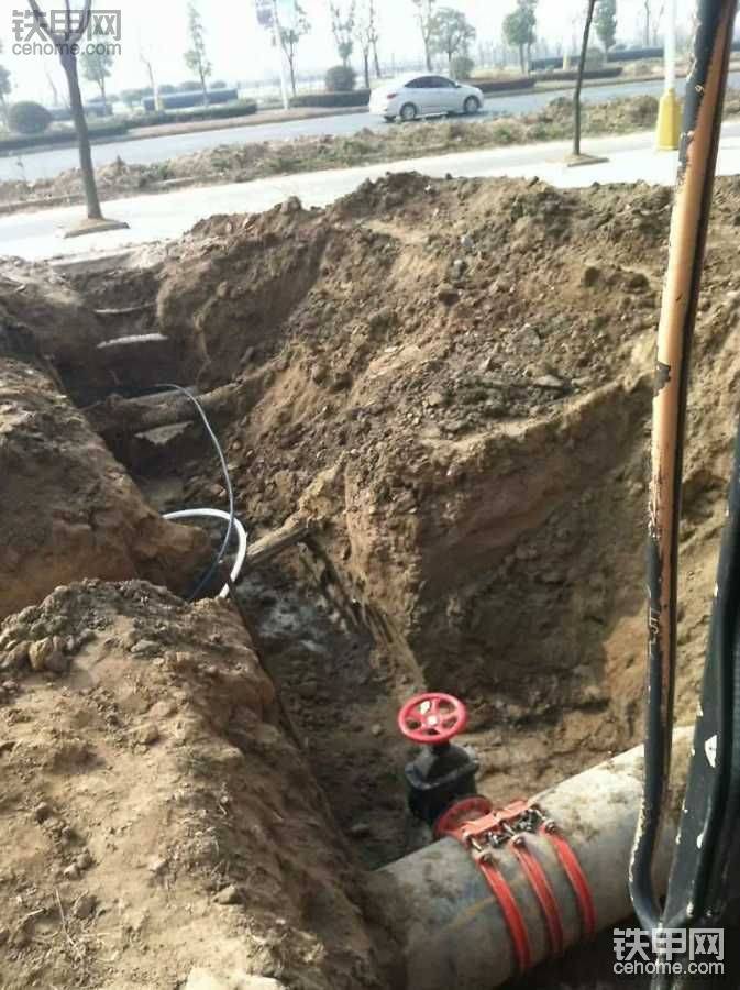

在路上挖管道,首先不急着上挖机,第一要看看路上井盖什么的,了解管道的走向。了解大概有什么管道?自来水是水泥的玻璃钢的还是塑料的?煤气是顶管还是挖的?如果是顶管,那深度最起码2米往下(这里要注意:由于顶管没有安全袋,挖的时候还是小心些)。如果发现有煤气管道,立马叫工地联系煤气公司派人来现场告清具体走向。我这里路上开工,都是有煤气和电信公司的专人在现场跟着。了解到大概多少管子了,然后上机慢慢挖开个头,如果地方够宽,挖机可以横过去挖,这样不容易勾到管子。如下图:

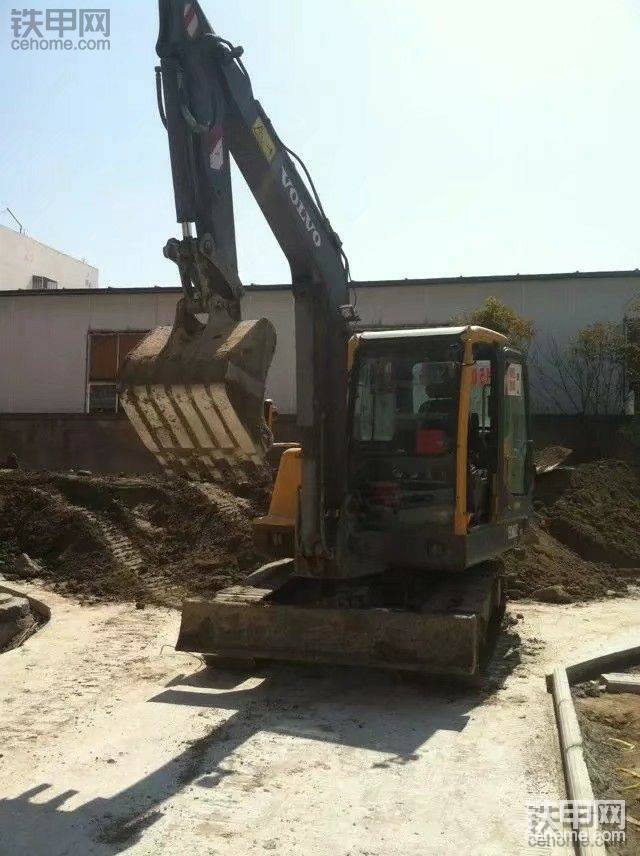

明年要离开了,其实我也真的舍不得,更舍不得我的战友沃尔沃55,生怕明年别人开坏了你。但是锅上有老下有小,五千工资确定不够用的,请原谅我吧。原谅我你挽留我我没回信息,在她家几年了,现在走她挽留我,真的不知道该怎么回答,只能说一句:我明年不来了,把今年工资结清,然后回家了。发我信息我都不知道怎么回答,沃尔沃55四千多小时我接手的现在一万五了。
