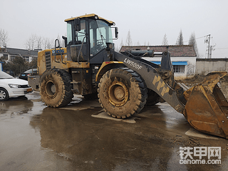

徐工LW500F,潍柴电喷wp10发动机,车子才600多小时,放了两个多月没有开,今天充电后启动怠速正常,油门加不上了,一踩油门转速到2500然后就立马下降到1000转左右,油门没有反映,踩到底也是1000转,放掉油门怠速一会就又能加到2500又立马下降 ,感觉有点像以前大泵机油路堵塞,柴油路都检查了都没有问题,仪表下方闪烁001、002、003、004、005、006、001,这个不知道是不是故障码,有没有关系,跪求大神帮帮忙看看是什么问题
