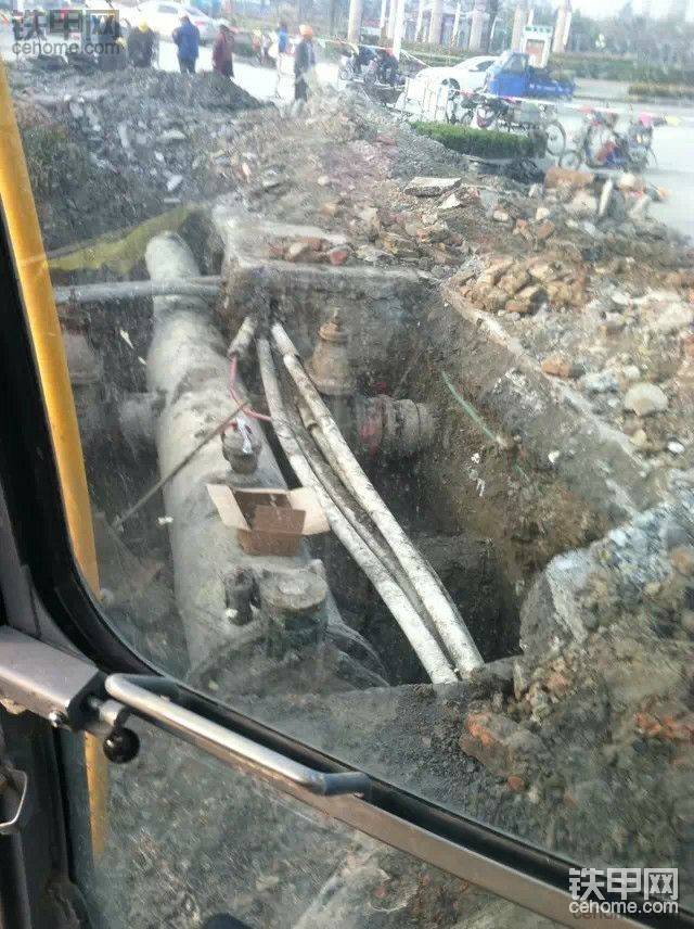

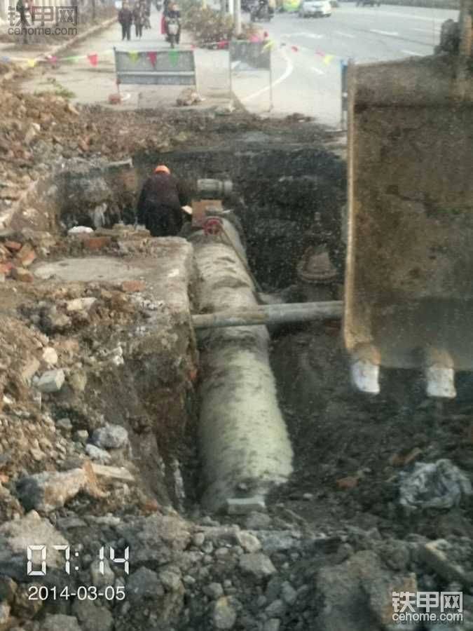

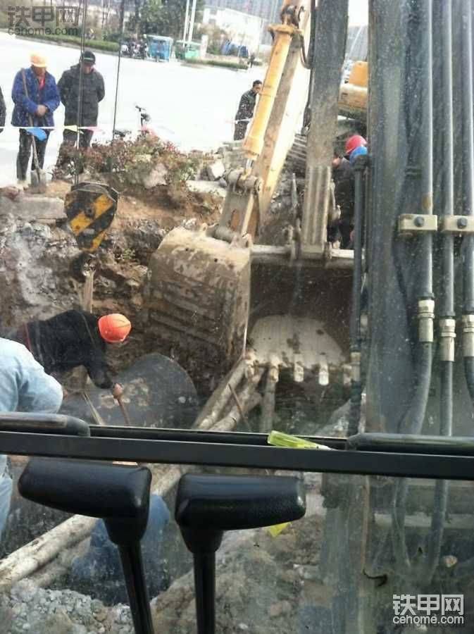

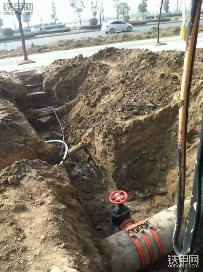

不知道你们那里有没有绿地集团,工地直接点名要我去做绿化,其他挖机来了也退场。我到工地做绿化是这样,我对工地老板说你图纸给我吧,有事情我给你打电话,就这样有时候两三天都看不到他人。其实做绿化很简单的,照图纸样子做出来就行了。我们扯开这些讲重点吧,在路上做自来水管道这些,肯定是我和老板去的(老板也开一台),在路上干活要特别注意我是给公司做的,只要不把东西挖坏,你一天挖一米都没人嫌你慢,公司不差挖机台班费钱,但是挖坏东西赔偿都是几万的。我是这么挖的,挖机小臂尽量升远点慢慢往下挖一次只能一两公分,如果小臂九十度挖,斗子收起来的时候下面有东西的话,肯定要挖坏。到现在我好像只把一根十万伏电缆挖坏过当时斗子烧个疤,其他还没挖断过。
配上几张图有人肯定会说这是人工把管子弄出来你才挖的吧,错了。工人拿70一天,懒死了,都是我挖到管子,叫他们清一下,我再继续挖。在路上做事其实没有国防电信人员,但都会说有国防,其实他们是怕你把他光缆挖坏,有一个月我每天睡不着觉,贴着天然气旁边挖,又全是石头,每天都担心怕挖断。其实做这活是挺累的,一上机精神蹦紧紧的一天,下来腰受不了。未完待续……
