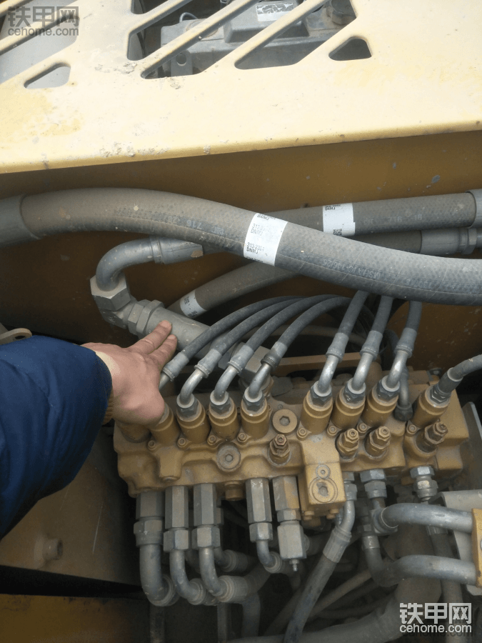

照片手指的是上面一个,下面也有一个。
铁甲云
2018-02-09
11年出厂的卡特307D分配阀上面是旁通阀还是下面的是旁通阀?
