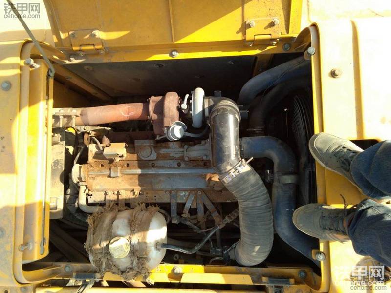

我这台设备开了快四年了,2014年提的临工6210,道依茨的发动机,7000+小时数,平常干些零活,所以什么样的工况差不多都有,也打过锤。
我一直坚持加的是加油站的油,包括那种工地管油那种也没加过。用到现在油耗差不多是七八十块钱每小时。在保养方面,换季就换一次防冻液,差不多一年换两三次吧。机油、滤芯这些差不多每四五百小时换一次。最近这些都是自己上熟悉的配件行去买的。之前也试过用原厂的,没发现有什么大的区别。就是有一回用了一次日工牌的机油,烧机油挺厉害的,立马换掉,就恢复正常了。
说说它的优点吧,开了7000多个小时了,没有大修,泵和我开过的其他品牌的设备相比,说实在的动力确实不错。而且噪音低功率足这两点我特别满意,比别的发动机好听。

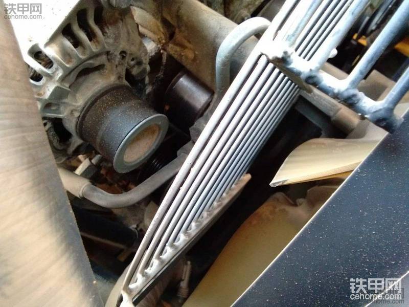

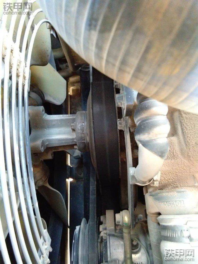

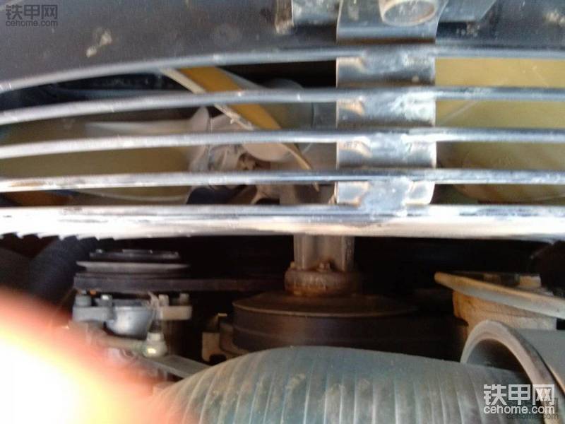

说完优点自然也是要提一些不足的,虽说没有大修过,但其间换了两次水泵和一些小问题。第一点是新车时就爱断风扇皮带,开始联系的挖掘机厂家,厂家来了多次解决不了又联系的发动机厂家,厂家来了三趟才终于找出了问题,是那几个轮子不通心,不在一条直线上。虽说肉眼看不出来,但是皮带挂不住啊。厂家售后给弄了一个小垫子,用螺丝压实,垫上,用了不到一年时间这问题才算是解决了,厂家售后解决问题的态度还是非常积极的,就是这个问题比较隐蔽才花的时间比较长了。
