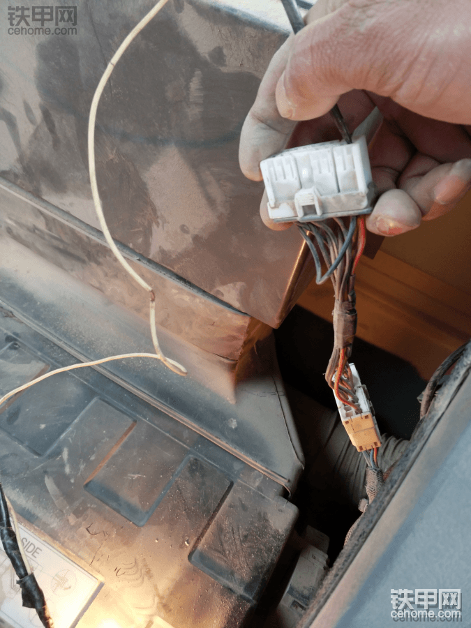

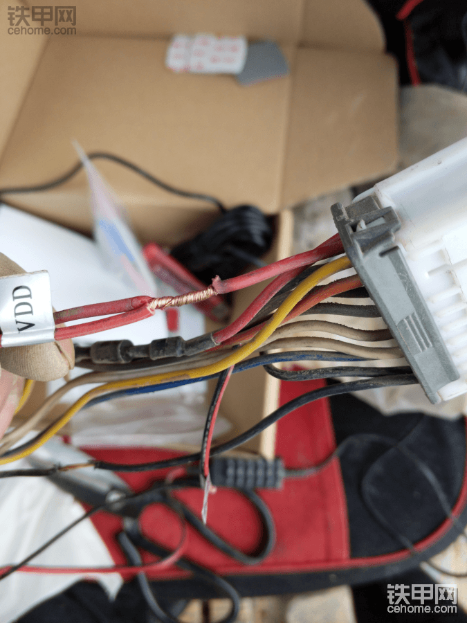

2018-02-04

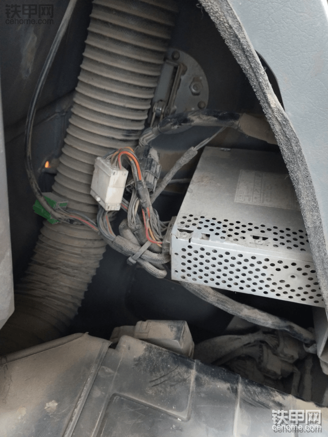

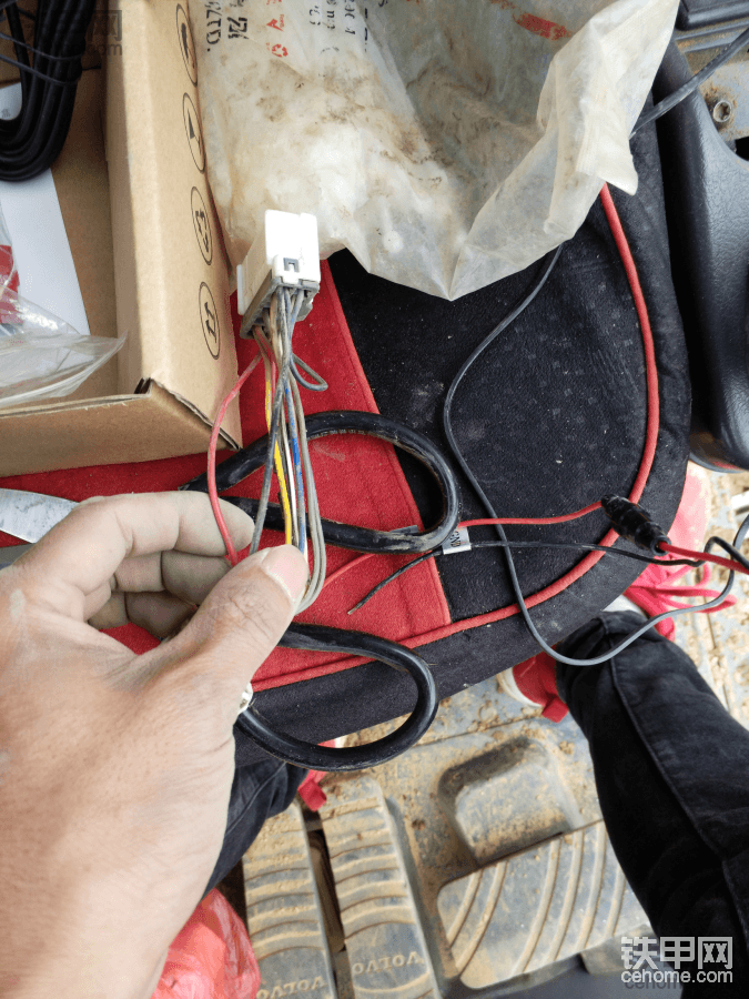

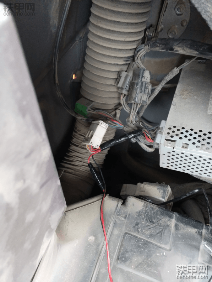

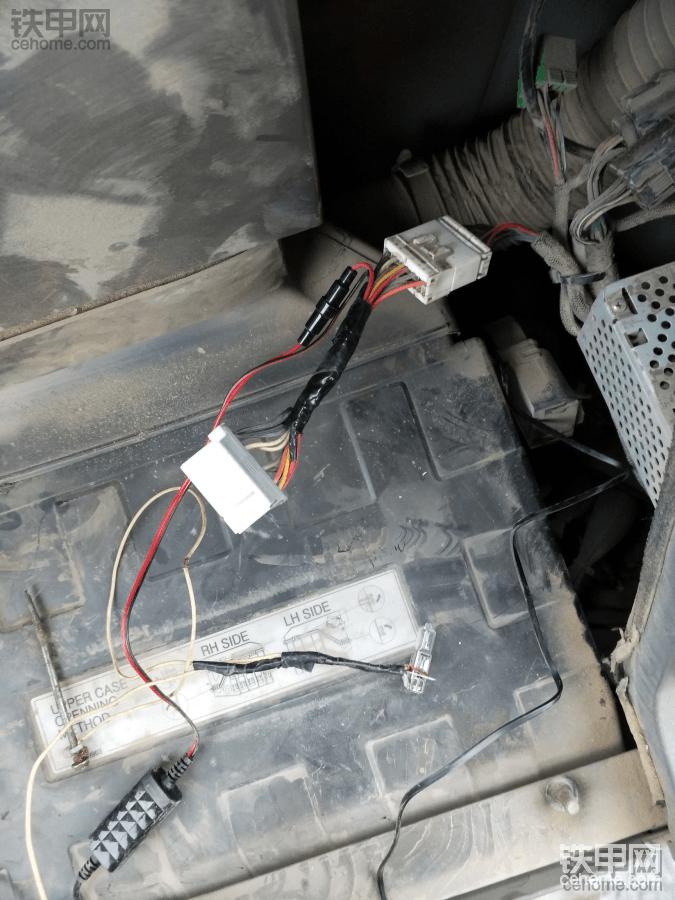

想想没辙还得剥皮接线,就找到收音机的插头,好在这个收音机插头有两段的这样我就不去破原车线直接破收音机那段的线了,找到电源线和搭铁一起接上包好,云盒开机上面的指示灯开始闪动,这个时候赶紧掏出手机登录云盒界面查看一切正常。

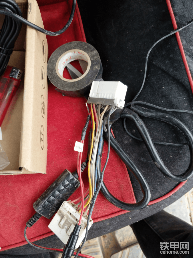

2018-02-04

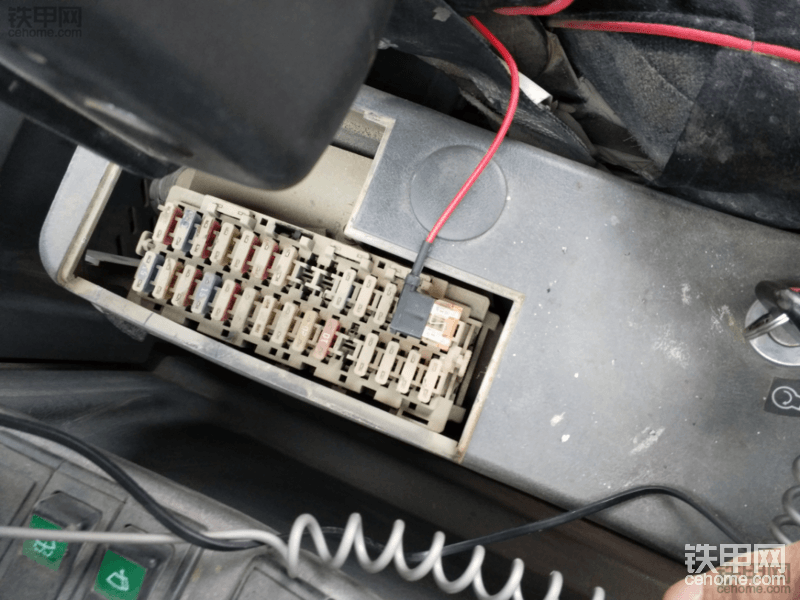

接着就是关掉钥匙找常通电源,这个也很简单因为我的这个收音机就有一根电源是不经过电源总开关的,接着就把保险盒的盖子掀开把收音机保险拔掉用云盒自带的免剥线接头,可惜对我这个不行插上去连盖子都盖不上了。

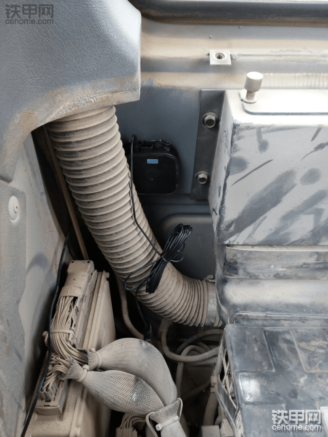

2018-02-04
接下来就是固定主机了,本想找个可以平躺着的地方固定主机觉得那样不容易松动,看来看去除了驾驶室壁上没地可以固定了,拿纸擦干净把主机和天线粘上就好了这个很方便就是不知道时间长了会不会开胶。

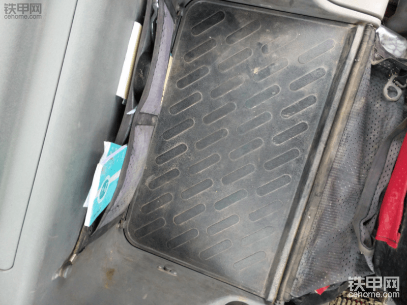

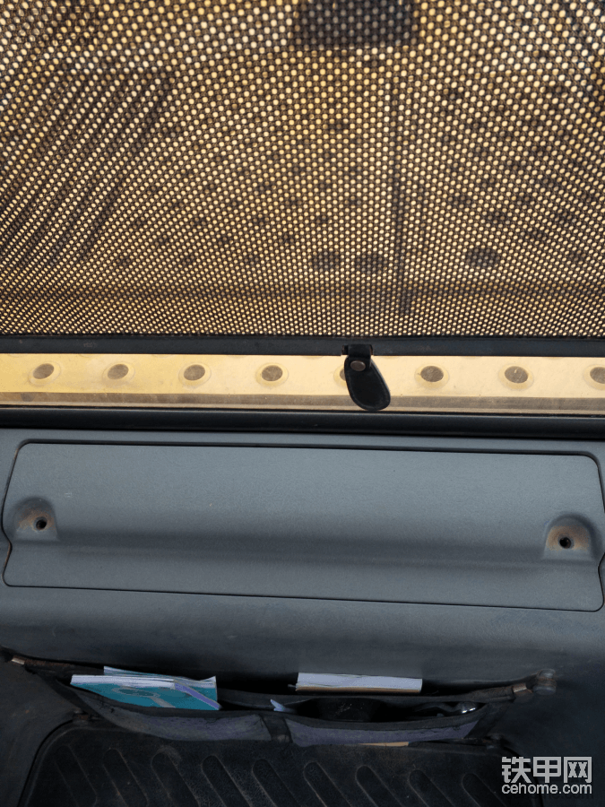

霸王憋机
2018-02-04

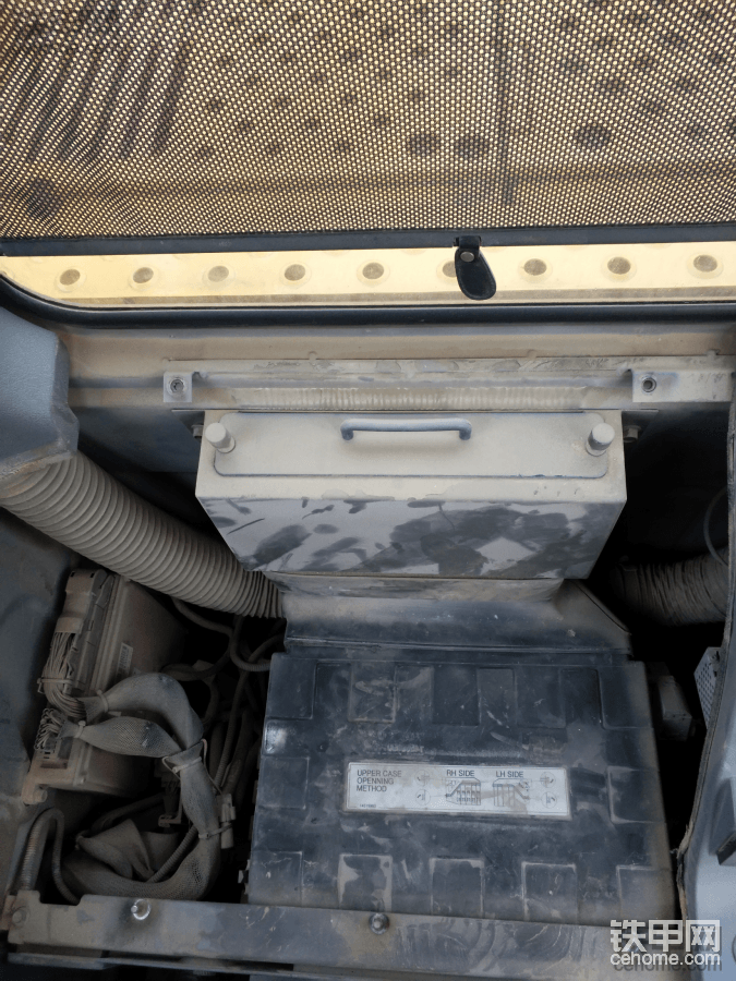

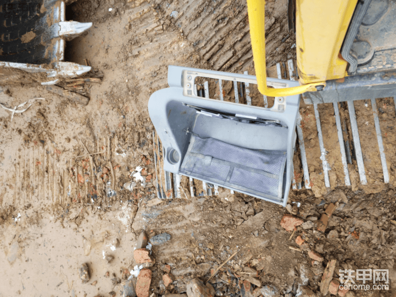

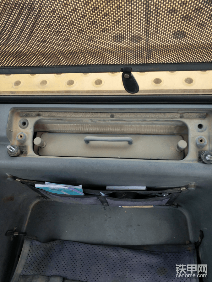

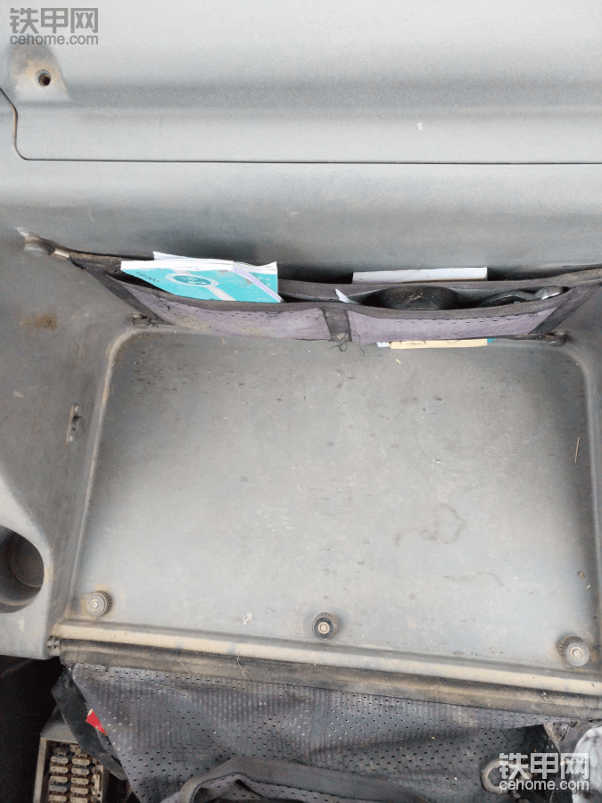

首先就把后面的塑料板给拆下,不得不说沃尔沃的这个设计很不错都不用动扳手这几个螺丝用手扭就可以了,不到两分钟就把盖子都拆下来了。
