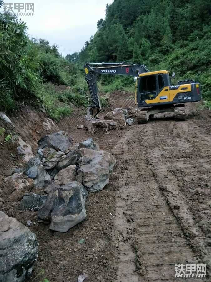

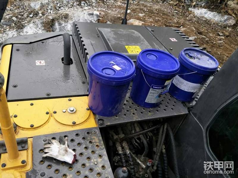

液压油短时间内变质,大神来看看
佛度有缘人 2018-02-05
车可惜了
xingzhe160 2018-02-04
这么娇气的车子敢水里打破碎,厉害
隧道斜井 2018-02-04
亏大了
疯狂的爪子 2018-02-04
破碎锤严禁水中作业,我在三十公分的水里打了一上午,第二天油锤就漏油了,还好在保修期,隐瞒实际工况,让卖锤的换了一把新锤
雷雷小 2018-02-04
我车去年也这样,破碎锤可不能把进排气口没水里.锤的油封不好就进水了
那谁借个吻 2018-02-04
6666
雷沃65小机 2018-02-04
一次性换不干净。。。
186****4796 2018-02-04
就是进水了
临工666 2018-02-04
破碎锤有说明,不能在水中破碎的!
进水了不合算。
152****1315 2018-02-04
嗯
