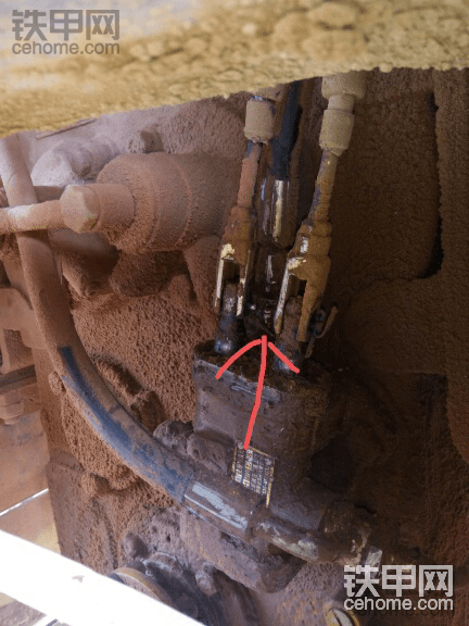

没有滤网,是动力截止活塞和油封,脏了回位慢,不行先试试,热车正常行驶后,不踩刹车,看看效果
铁甲学徒工
2018-02-05
等下,没看清,不一样,里面那个有拉线,带跑路用的高速挡?拆刹车油管连接那个。
铁甲学徒工
2018-02-05
就是里面那个,需要你拆下操纵阀,别的不用动,就拆里面那个,里面有一个活塞和油封,弄出来用清洗剂洗干净,重新装入就行了
qq155125
2018-02-05
是里面哪条吧,拆开里面的接头?有滤网么,换了传动油后,热车不用多久就可以开得动,无论开多久,开一分钟左右速度就下降,拨空档再挂上又可以了,但速度达不到正常,比如高度相当底速,底速如龟速,希望指导下
铁甲学徒工
2018-02-05
那就用传动油,清理一下挂挡阀的动力截止,就是图2那个,自己不会,换新的也行
