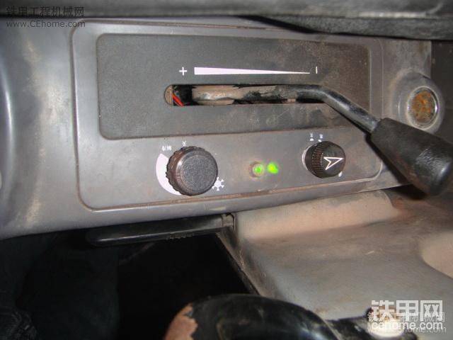

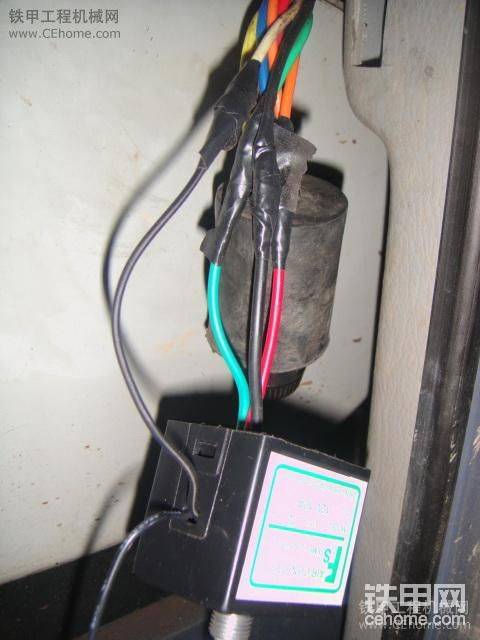

我的徐工80挖机昨天故障如下,突然不制冷,风机正常,证明保险没有问题,检查压缩机离合器,没有吸合,风扇不工作,证明温度控制器有问题,拆开温度控制器短路连接继电器。空调系统能制冷,基本证明空调温度控制器有问题,
这个就是原车的温度控制器,与其它车的温度控制器有点区别,原车是4根线,其实应该是5根线,徐工厂为了节药一米线,拆开先搞懂各个线的作用,

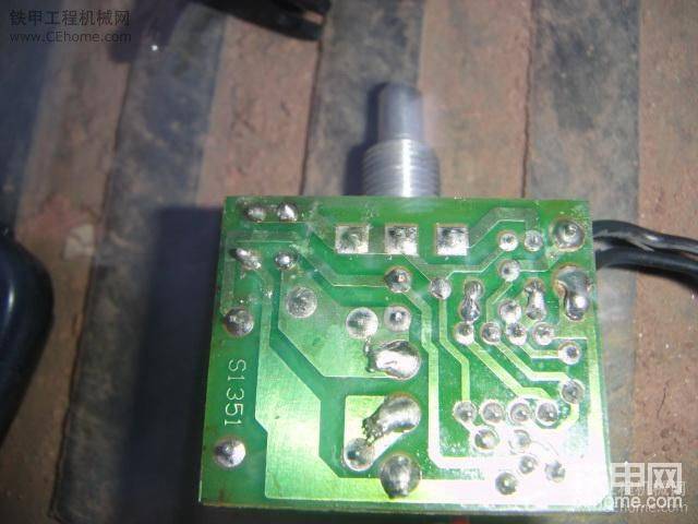

这个是新的,5根线,
拆开检查,新的控制器感温包是2根线,一根是接地,就是这点与原车不一样,
接好了,一切OK

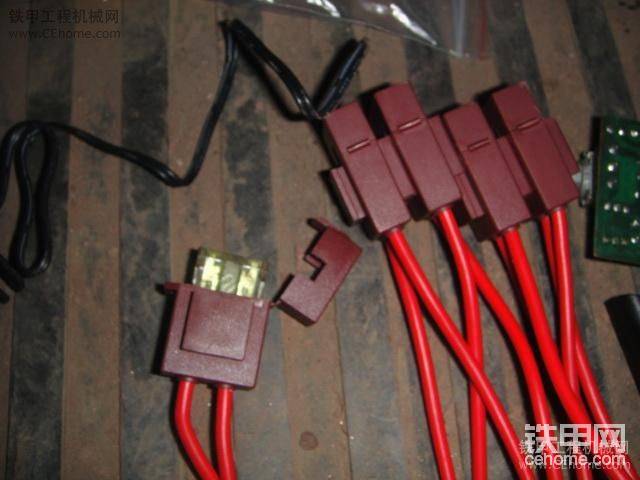

还买了5个外挂保险,2块一个,以后增加电器设备可以用得着,

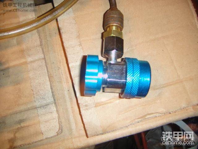

空调加氟的快接头,

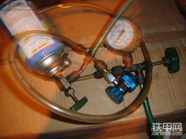

空调加氟的表与阀,可以自己加氟,
