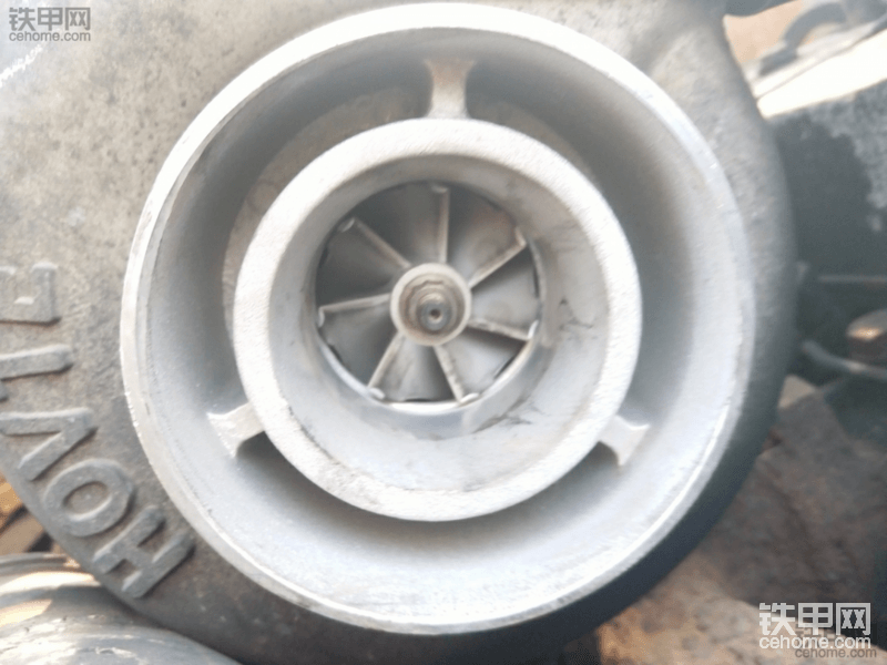

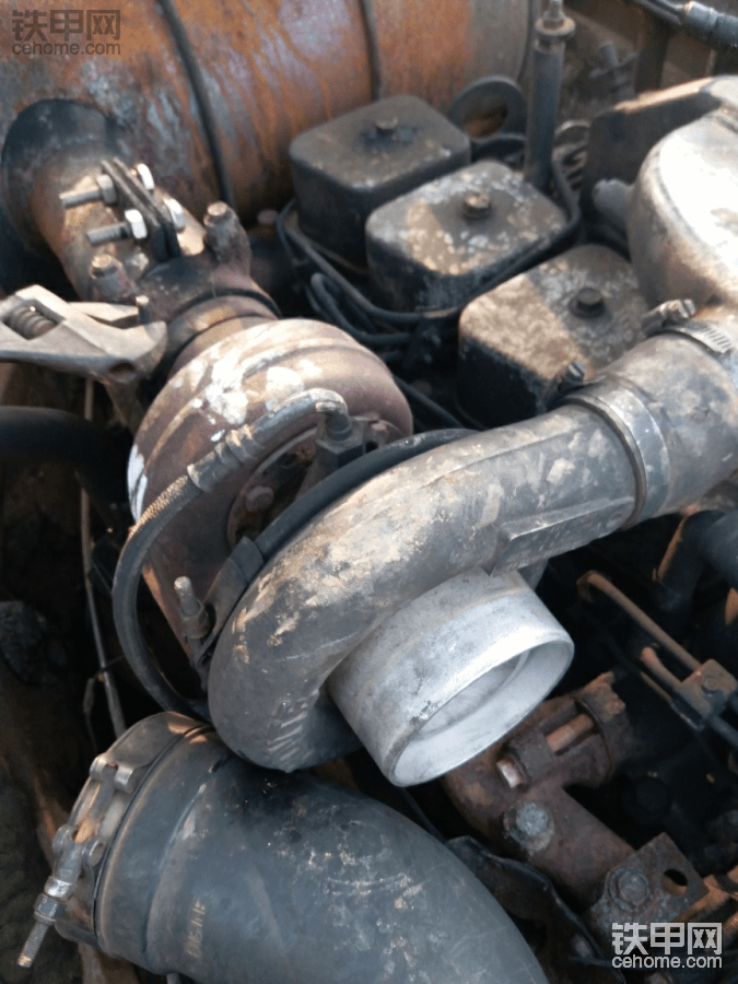

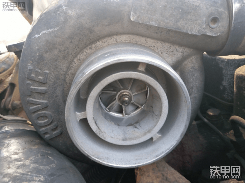

这两天做事总感觉不对,机器动作无力,帽很浓的黑烟,很大的哨子声音,初步检查一下,怀疑是涡轮增压器衬套松动,买来两组螺丝加固,声音动作还是一样,检查了空气滤芯很多灰,怀疑是空气滤芯堵了,清洗干净后装上故障依然没有消除,后面把目光放到涡轮增压泵上,拆开进气管,发现进气涡轮叶片打坏,涡轮增压轴承间隙大,问题找到了,可是老板不在,工地要敢工期,该怎么零时解决。
