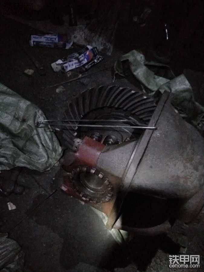

怎么区分前后主减速器,装错了有什么影响。
AAAOOO彦旭 2018-01-30
从变速箱到前面铲斗这个方向看,车辆前进时候,逆时针,后退顺时针,
AAAOOO彦旭 2018-01-30
是,就只是换了盆角齿,想请问一下,我图片上这个盆角齿应该是前主减速器还是后主减速器的
AAAOOO彦旭 2018-01-30
就前面前主减速器得换了盆角齿,装上后差不多十多天角齿的小轴承就坏了,用在铲运机上。
手机用户kmqty79 2018-01-30
装上一试就知道,如果装反,前轮不动,如果配件没错,以前没弄错,你是不会错的,错只会错盆角齿,别的不会错的,
159****8821 2018-01-29
左旋是逆时针 右旋是顺时针 看的角度也要确定清楚正对还是面对(左右就不说了)别自己弄得傻傻方向分不清
机子现在是什么情况 你是前后减速器的盆角齿互相弄反了?单前或者后弄错了 那基本是这样子 装载机行走发抖、拖滞等不良现象,导致零部件早期损坏
手机用户cflnor5 2018-01-29
我主要想表达。如果把后主减速器的主动螺旋锥齿和从动锥齿,转配在前主减速器的壳体上,有什么影响
按照你说的,我图片上这个。就应该是前主减速器,可我感觉这个应该是后减速器,因为图中这个,主动螺旋锥齿为左旋,在前进时候,逆时针转动,也就是左旋转动,此时主动螺旋锥齿受到轴向力指向前,此时轴向力,由法兰的锁紧螺母和主动螺旋锥齿的小轴承承担这个。因为车辆在前进工作时候的负荷比较大,所以前进时候主动螺旋锥齿的轴向力应该是中间那二盘大的轴承承担,如果由小轴承承担这个力,轴承会很快坏的,所以我认为图中这个应该是后减速器的,以上我的分析,错误的请指出。
回复(1)
不知道你要问的什么机器 什么机型 我猜是装载机吧 轮式的你图中那种桥 这个理论可以给你点帮助 干活还是要细心点 装载机驱动桥主要由差速器和主减速器组成,前、后驱动桥差速器内部结构相同,零部件可以通用。前、后驱动桥主减速器不同,不可以通用。前、后驱动桥主减速器的主、从动锥齿轮均采用螺旋锥齿轮,其不同之处主要是主减速器螺旋锥齿轮的螺旋旋向相反。以柳工ZL40、50型装载机为例,其前桥的主动螺旋锥齿轮螺旋方向为左旋,从动螺旋锥齿轮的方向为右旋,后桥则相反。装载机主减速器结构
五零武林 2018-01-29
装错了档位就倒换了
这个应该就是前桥上的吧-_-||
