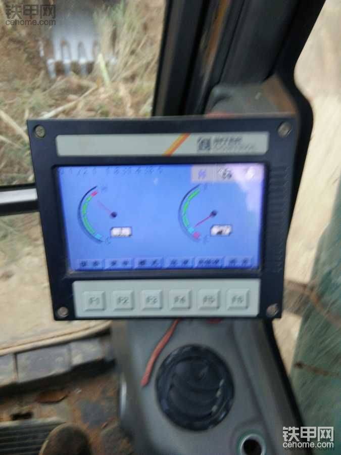

求指点
山河智能150e

谢谢各位大师,目前初步判断是水泵坏了,多谢多谢

确定水温再考虑传感器

检查线路,水循环

典型的水泵坏了,水无法循环

把传感器上的电线拿掉看一下水温表下去户

水箱上下温度一样吗?温差不大的话就是水温传感器有问题。

检查传感器节温器水泵
